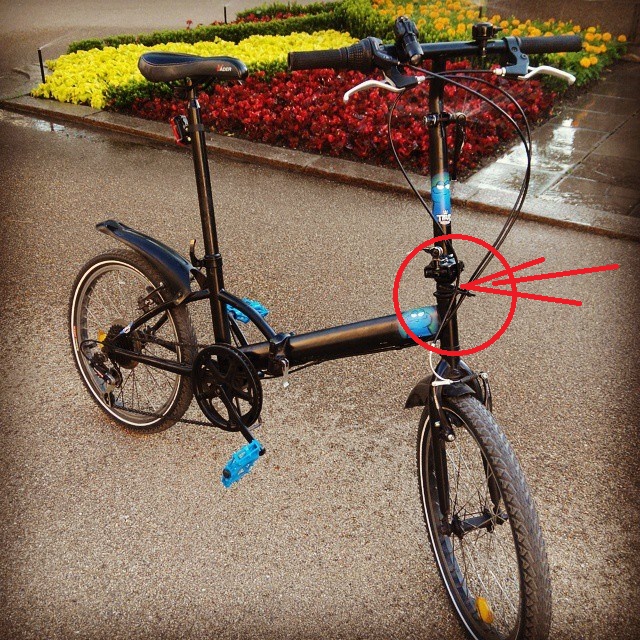

Здравейте,
Днес ми се счупи вилката на колелото - градско/сгъваемо.
На снимката съм отбелязал точно мястото където се прекърши.
Въпроса е къде сега да търся такава вилка? То май трябва цялото кормило да е, понеже не виждам друг вариянт. :look

Мнениеот carmo » Пет Дек 04, 2015 10:01 am
Това което си посочил е горната чашка на кормилната колона с лагерчето. Вероятно се е счупила долната част на сгъваемото ти колче за кормилото (под механизъма за сгъване). Пробвай да демонтираш и извадиш долната част която влиза в стержена на вилката (която вероятно е здрава) и да я завариш (на вид е стоманена). Ако не ти се удава иди в сервиз или дай по-подробни снимки.

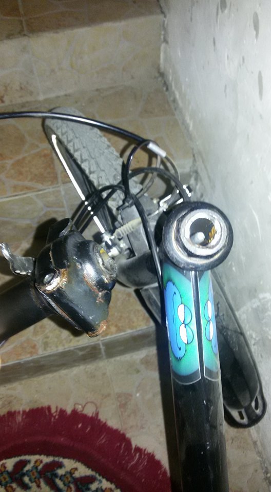

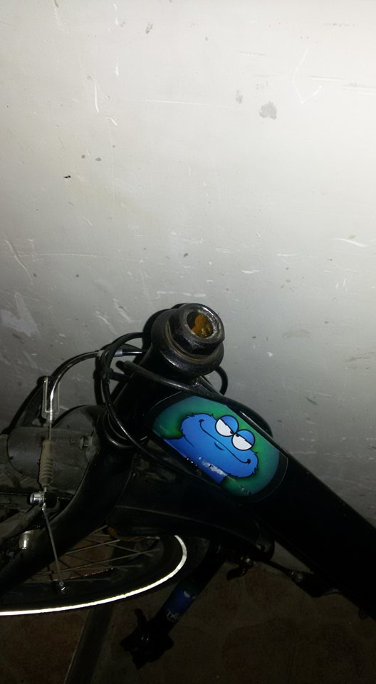

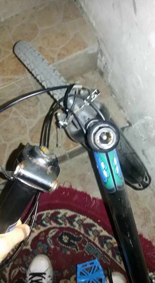

Мнениеот viachy » Пет Дек 04, 2015 7:21 pm
ето къде се откърши

Мнениеот Ozzie » Пет Дек 04, 2015 9:51 pm
Не съм много силен в гледане и гадаене по снимки, но ми се струва, че стержена е чао.
Ако имаш възможност, закарай велосипеда в сервиз, където ще може механик да го види на живо.
Да не се окаже, че и вилката е някаква невъзможна за намиране. Струва ми се оувърсайз, но с резба.
Re: Помощ - Счупи ми се кормилото - градско/сгъваемо колело
Мнениеот carmo » Съб Дек 05, 2015 11:17 am
Посети майстора си и като го разглоби, ще се види може ли да се ремонтира чрез заварка или ще търсиш ново. Снимките потвърждават диагнозата, но за лечението си трябва доктор.

Мнениеот viachy » Пон Дек 07, 2015 3:20 pm
Майстора каза, че при такова счупване е доста опасно да се заварява... да не взема да се пречукам после..
А лошото е, че при това нестандартно колело не знам от къде ще намеря такова кормило... :xx(:
