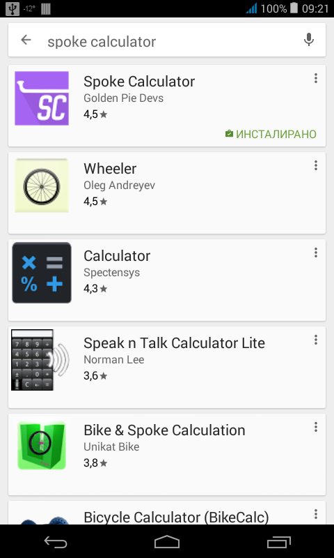

Можеш да вземеш спици всички да са един и същи размер.Аз така съм си наплел задната капла на шосейния и нямам проблеми.Използвам калкулатор за спици на телефона като показания размер спици от програмата добавям още два-три милиметра повече близък размер спици стандартен размер и наличен.Ако няма размера който ми трябва сменям плетката и слагам друг размер спици изчислени от програмата.

Главината на задната ми капла на 26-цата ми е с машинни лагери и за китайска е направена доста добре.Лагерите влизат директно в главината без чашки и шината си се центрова без изнасяне.Тоест си е център на главината,което е добре,че тежестта се разпределя равномерно върху оста и лагерите.Ако шината е аеро не е проблем спиците да са излезли и да стърчат над ниплите,стига да могат ниплите да се стегнат хубаво без да опускат от резбата на спиците.Тази програма използвам аз-най от горе където пише инсталирано.За андроид операционни системи е.

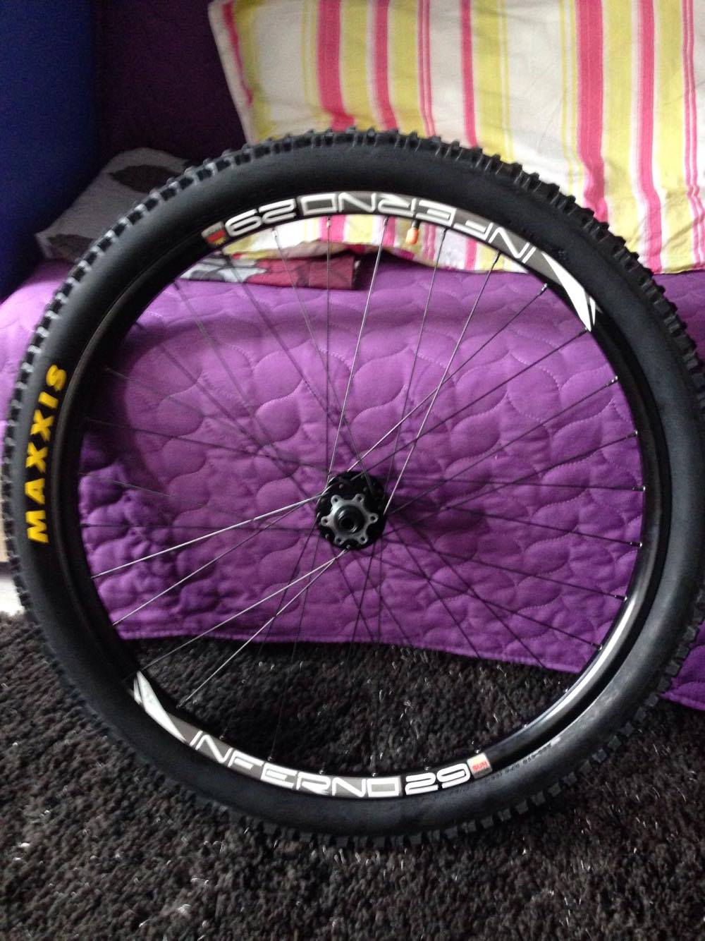

Спрях се на Sapim Race 270mm. Днес се наплете задната и нямаше никакви проблеми със спиците.
