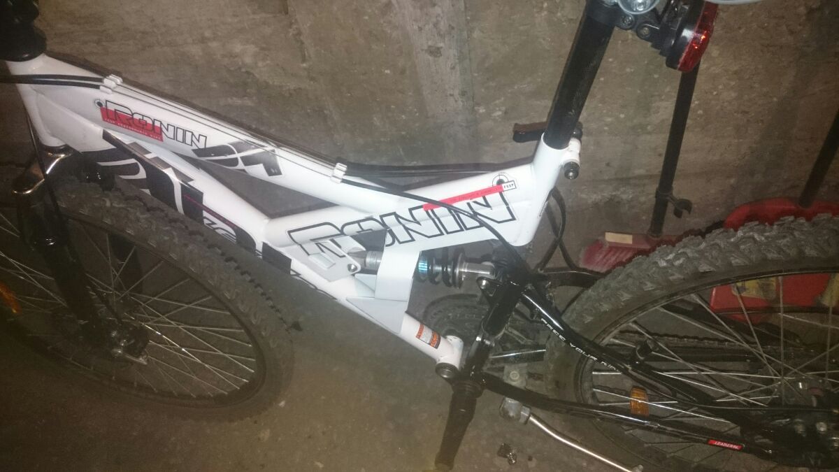

здравеите,
и аз да не остана на зад да се пооплача1;
имам LEADER -26''mtb Ronin FSF
до тук добре,обаче задната вилка(триъгълник) много жлопа вечеее...проблема идва от болта които е шестограмен-нито затчга нито се отвърта и не знам как да го извадя,пък луфта е егати многото-цялата задница играе...
та кажете как да извадя тва чудо и откаде да взема нов за смяна?
лагери някви или втулки има ли вътре?

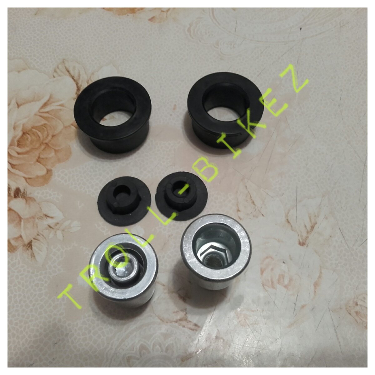

Има втулки, за да го отвинтиш ти трябва още един шестограм за контра. Май ще трябва да свалиш и курбелите.
(160.53 KiB) 217 пъти
После трябва да избиеш втулките, чистиш от мизериите, мажеш яко с грес и набиваш новите втулки.
(126.58 KiB) 230 пъти
Това представлява комплекта с втулки и тапи. Имам един, бях го взел за ремонт но откраднаха колелото и не го сложих така или иначе. :)
Ако искаш, ще ти го дам.

Мнениеот vas69 » Вто Мар 15, 2016 5:47 pm
Колкото съм го взел, човече 11.90. Намира се в София ако не Еконт. Ако искаш звънни ми или дай тел. аз ще звънна. 0888755745

Мнениеот vankozzz » Чет Мар 17, 2016 6:51 pm
благодарности на колегата vas69
стана перфектно !!!

Тези втулки се износват, есента си купих две такива, явно са стандартни и стават за всички велосипеди от по-нисък клас:
http://velo-m.net/product/4757/obtyagasht-bolt-za-meka-ramka.html
