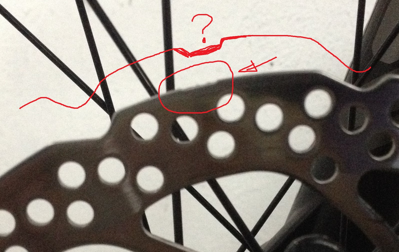

Мнениеот Chisensha » Пет Май 20, 2016 4:28 pm
Здравейте,
Сдобих се с нов (буквално) велосипед, но открих следния проблем:
На предния диск (180) има място, на което има вдлъбнатина (прикачил съм снимка). Личи си, че е резултат от човешка дейност тъй като има доста правилна форма, но не е част от производствената форма на диска по мое мнение - прилича на опит да се премахне и заглади някакво отчупване или проблемна област от диска. Минимално е, но изглежда не са добре загладени ръбовете (май федър се нарича) и стърже периодично някъде в спирачките. При въртене на гумата без тежест (без човек на седалката) шумът е почти недоловим, но като седна и карам става доста осезателен, вероятно тежестта ми причинява допълнително триене.
Дали мога да загладя ръбовет на това "нещо" (пила, шкурка..) или така рискувам да съсипя съвсем диска?
Някави други възможности освен подмяна на диска?
(487.05 KiB) 249 пъти
Предварително ви благодаря за съветите.

Мнениеот compira » Съб Май 21, 2016 9:40 am
То ако диска е подбит това няма проблем да се изпили, но най-вероятно диска е и крив след удара който е причинил подбиването и това е основната причина за стърженето му. Всичко това е поправимо в задоволитлно ниво.

Мнениеот Stevewonder » Съб Май 21, 2016 11:08 am
@Chisensha
Пробвай с флекс малко да го загладиш, ако не смени диска , но като цяло карай без да се плашиш !
Луд умора неа, само се поти.

Мнениеот screamBoy » Вто Юни 07, 2016 2:54 am
диска е от плътен, равномерен материал - така че пили и режи и пробивай колкото ти душа иска.
Няма специално покритие, няма пластове, няма някакви теглени или сплесквани участъци - всичко е равномерно навсякъде; просто лист стомана го разрязват в тая форма.
Стоманата обаче е доста качествена, в смисъл трябват ти ок инструменти и насилие.
Ако биеш с чук - удряй през нещо меко (дървено трупче, примерно; или някакъв здрав метален лист) - иначе ще разплескаш материала и ще се издуе.
Избягвай да го пипаш с ръце.
И накрая може да го окъпеш в някакъв обезмаслител или чист алкохол (без добавена захар) - така за всеки случай.
Пост свободен от семантични грешкиИзображение

Мнениеот spirov92 » Вто Юни 07, 2016 8:45 pm
Флекс ли чух? Все едно да си режеш ноктите с мачете. :eek3:
Ако има стърчащи ръбове, които не са в равнината на диска, заглади ги със пила, колкото да не ти хабят накладките. Диска си е едно парче метал, ама вероятно е минал някаква термична обработка, която с флекса ще прецакаш.
Ако диска е крив и пробваш да го изправяш – с чук нищо няма да направиш. Хващаш малък лост, или с чисти ръце, гледаш по триенето в накладките къде е крив и напъваш в обратната посока. За почистване може да ползваш спирт (изопропилов препоръчват обикновено) или специален препарат за спирачки.
Всъщност, ако велосипеда наистина е нов и е дошъл в този вид, аз бих си потърсил гаранцията. :agree:

Мнениеот Stevewonder » Вто Юни 07, 2016 9:08 pm
spirov92 написа:Флекс ли чух? Все едно да си режеш ноктите с мачете. :eek3:
не с мачете, с градинска ножица! :)
