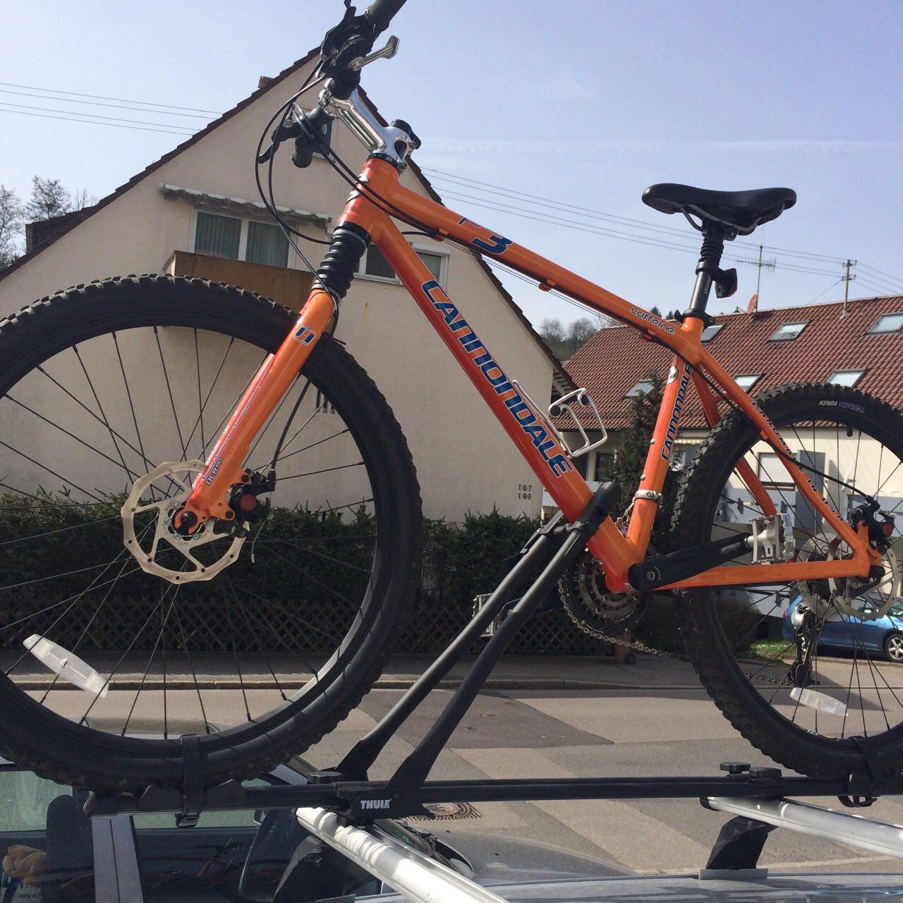

Мнениеот tekabg » Вто Юни 21, 2016 10:08 pm
(232.39 KiB) 310 пъти
Не зная дали тази снимка би помогнала.

Re: Размер на вилка
Мнениеот ivo7762 » Вто Юни 21, 2016 10:24 pm
Трябва да търсиш вилка с прав стержен 1,1/8(oversize) и достатъчно дълъг стержен, за да влезе в челото и лапата.

Мнениеот tekabg » Вто Юни 21, 2016 10:31 pm
Дължината на челото и лапата е приблизително 190мм. Намерих една вилка "Rock Shox Recon Silver TK Solo Air, 100mm, Lockout, 26", 1 1/8" " на доста изгодна цена ,с дължина на стержена 222,5мм. би ли могла да се среже евентуално и да ми я монтират?

Re: Размер на вилка
Мнениеот carmo » Сря Юни 22, 2016 6:56 am
Да, стерженът се реже според необходимата дължина (+ ако искаш спейсъри за да ти е по-високо лапата). Като размери е добре да съблюдаваш монтажната височина на вилката и нейния офсет -размерите означени с А и fork rake на страничния изглед от този принципен чертеж http://fcdn.mtbr.com/attachments/shocks ... 36-a2c.gif . Измери твоите стойности от сегашната вилка и провери тази която си избрал дали отговаря.

Re: Размер на вилка
Мнениеот Ozzie » Сря Юни 22, 2016 6:27 pm
@tekabg
Демонтирай лапата и измери диаметъра на стержена, да не се окаже, че е 1 1/2", т.е. 38,1 мм.
Ако е ~ 28,6 мм., тогава си за стержен 1 1/8".

Re: Размер на вилка
Мнениеот tekabg » Чет Юни 23, 2016 5:55 pm
Здравейте,измерих стержена преди малко и се указа ,че е с диаметър 39,4мм ,да разбирам ли че трябва да търся вилка с размер на стержена-1 1/2"?

Re: Размер на вилка
Мнениеот Brave » Чет Юни 23, 2016 7:01 pm
Не, по-скоро редуциращи чащки от 1.5 до 1 1/8. Но все пак зависи каква вилка ще си избереш. Хубавото, че ако си с чело 1.5, можеш да сложиш всякаква вилка - с прав 1 1/8 стержен или с конусовиден. Не, че няма вилки с 1.5, ама общо взето не са за твоята рамка.
