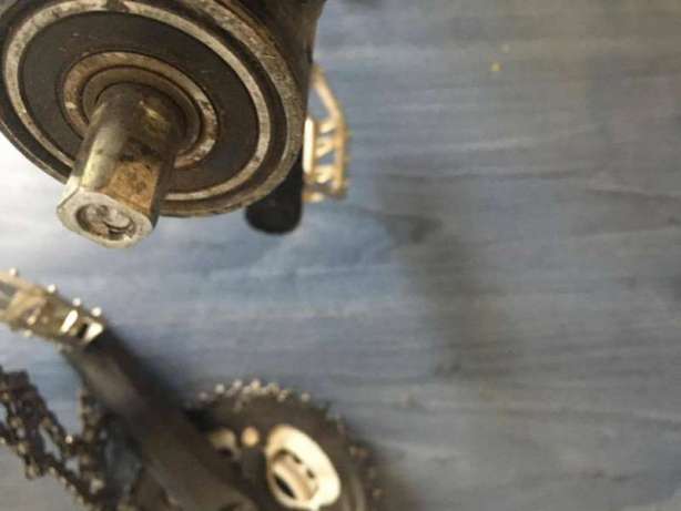

Здравейте колеги,
Тъй като съм нов в този спорт, бих искал да чуя мнението на по-запознатите от мене относно моя проблем. :magnify:
Историята е следната: Както си карах и изведнъж се озовах с курбел в ръка :rofl: и изпревен пред сериозната дилема- Как да извадя този болт от оста..
Ще бъда благодарен да чуя вашите мнения по въпроса :wavey:
Поздрави!

Дупчиш в средата, след което правиш малка резба навиваш нещо и махаш, предвид размерите най добре на стругар.
Може да разпиташ по автосервизите ли дали има шанс на толкова малка площ да се завари нещо за да се хване после.
Проверяваш цената на всичко това и го сравняваш с цената на ново средно и избираш.

krach написа:Дупчиш в средата, след което правиш малка резба навиваш нещо и махаш, предвид размерите най добре на стругар.
Така като гледам ново средно за сега е най-удачния вариант.. :dontknow:

Преди години вадех с шпилковадачи...свещи на един автомобил,но комплекта бе над 27лв.По добре си вземете нова ос касета която ще ви излезне по-евтино,стига в сервиза да не ви вземат много за демонтаж-монтаж.

сменяй средното ,тоя модел почват от 10 лв и не си струва да се занимаваш

Благодаря ви за съветите, :bowdown: Ще сменя средното както казахте и да се надяваме да не ми одерат кожата в сервиза.. Поздрави! :beer:
