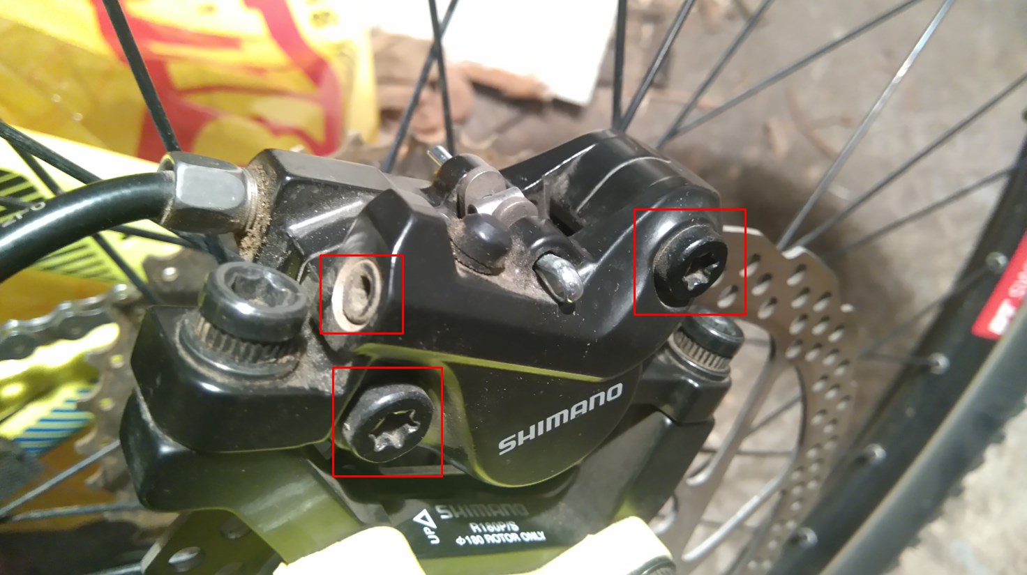

Има ли някаква опция за раздалечаване на накладките една от друга? Разстоянието е толкова малко, че в момента между всяка от тях и диска може да премине само цигарена хартийка. На апарата има 2 големи болчета и едно по-малко. Не съм ги пипал, защото не знам кое за какво е.

Kobeto написа:На апарата има 2 големи болчета и едно по-малко. Не съм ги пипал, защото не знам кое за какво е.
Недей и да ги пипаш. Никога!
Тези които се развиват с торкс, държат двете половини на апарата заедно.
Другия май трябва да е за обезвъздушаване / пълнене на спирачката.

Да разбирам ли, че фабричното разстояние между накладките не може да бъде променяно? :banghead: То, болчета не останаха :D
