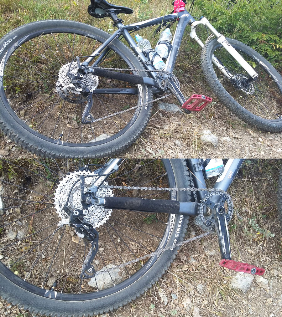

Здравейте,
направих си велосипеда в система 1х10 отпред съм с венец 32 зъба отзад съм с касета Sunrace 11-42 зъба.
За да може да минава на най-големия заден диск трябваше да завъртя Б-болта докрай, след това си настроих първия и последния венец със съответните болтове. Проблема ми е, че превключването на средните венци не става никак мазно и на някои от тях се чува неприятно стържене. Някой може ли да даде идея какво да проверя или да карам велосипеда на майстор да настрои дерайльора?

Почти нищо не може да се направи, за да превключва гладко на средните венци и на големия венец отзад. Не става, защото трябва да има малка плоча от вътрешната страна на курбела, в случая има само една плоча по средата, веригата е твърде изместена и за да качи на големия венец, трябва да се даде значителен аванс от жилото на дерайльора. Дотук добре, но на средните венци настройката се губи и за това няма гладко превключване. Другият вариант е да се фиксира болта до предпоследния венец, развиваш другия болт напълно да прибере зъбното колело на дерайльора максимално близо до венец- касетата и така ще имаш 1х9 скорости с плавно превключване.

Не съм 100% сигурен, но веригата ми се вижда леко къса. Трябва като я сложиш на 42 отзад да има +4 звена минавайки през предния венец без дерейльор.
Имах същия проблем, със същия заден дерейльор и команда SLX - реши го команда Saint и полвинчасово настройване :D Като затягаш жилото оставяш врътката на командата в такова положение, че да можеш да имаш доста обороти за отпускане на жилото. Също така прави настройката при включен clutch, защото при мен има малка разлика как се държи при превключване в зависимост дали е включен или не. Вдигни колелото на стенд (или намери алтернатива) и ще имаш успех.
Иначе това измества позицията на колелцата и подобрява значително превключването, като също така Б-болта не е необходимо да е навит докрай: http://int.oneupcomponents.com/products/rad-cage

Мнениеот galileo » Пон Юли 04, 2016 3:40 pm
Благодарностти за отговорите(за кой ли път).
Веднага ще проверя тези неща

Мнениеот galileo » Сря Юли 20, 2016 9:48 am
Pr3d4t0R написа:... но веригата ми се вижда леко къса..... като също така Б-болта не е необходимо да е навит докрай: http://int.oneupcomponents.com/products/rad-cage
Огромни благодарностти на колегата Pr3d4t0R.
Смених направо цялата верига, защото се беше поизносила. След това малко въртене на болтчетата на дерайльора и в момента работи отлично.
