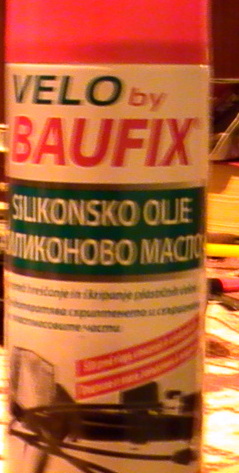

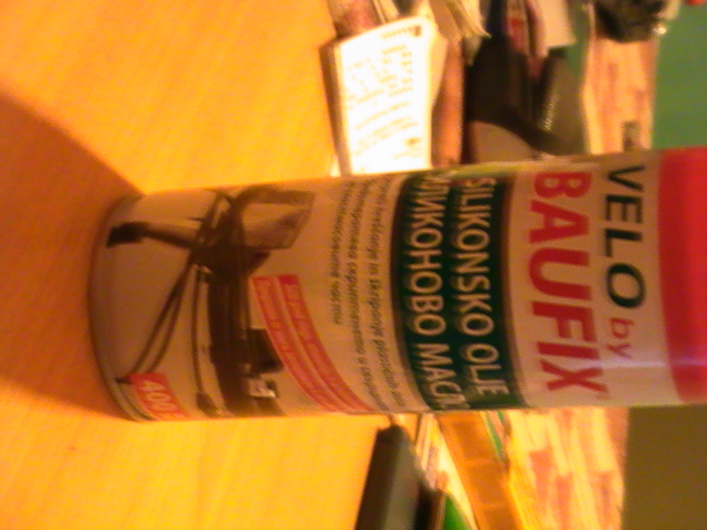

Мнениеот MIKEY MOUSE » Нед Яну 17, 2016 6:29 pm
2016-01-17 20.09.03.jpg (147.39 KiB) Прегледано 4897 пъти
.jpg
.jpg (54.84 KiB) Прегледано 4822 пъти
...а може би това. /Извинение за лошата снимка-силиконов спрей против скърцане при велосипедите /

Имам Брунокс Део.. Той е за вилки, но нямам представа дали става за задния шок.. :dontknow:

Мнениеот Pr3d4t0R » Нед Яну 17, 2016 7:48 pm
Колелото ти е гаранционно и очевидно има какво още да учиш за устройството на велосипеда => закарай го в оторизиран сервиз.
Силиконовият спрей помага оплътненията да остават гъвкави - естествено, че е подходящ и за шока.

Мнениеот Tseko » Нед Яну 17, 2016 8:04 pm
Човек винаги има какво да научи. Ще опитам със спрея. Ако не стане отива в сервиза. :)
