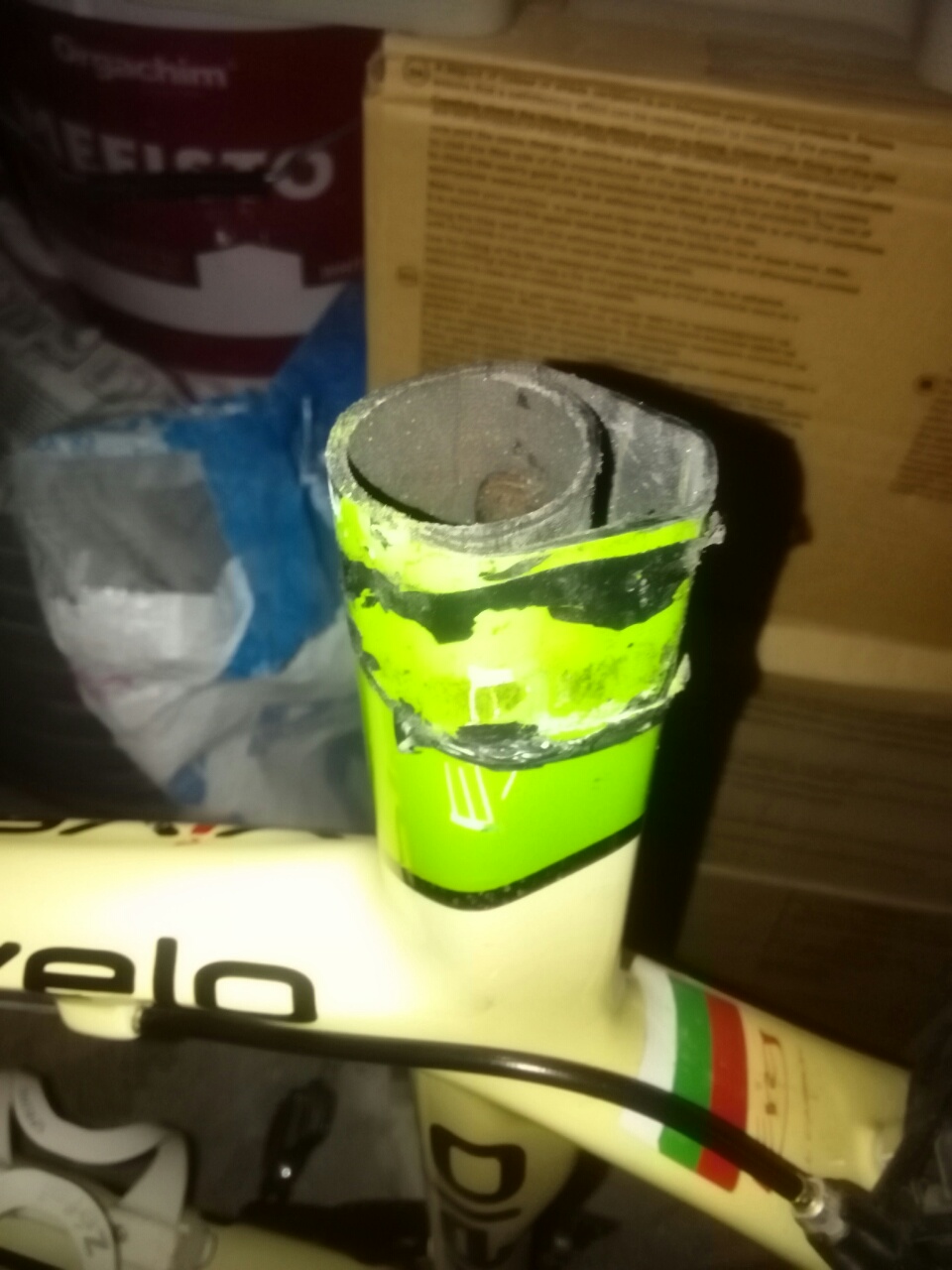

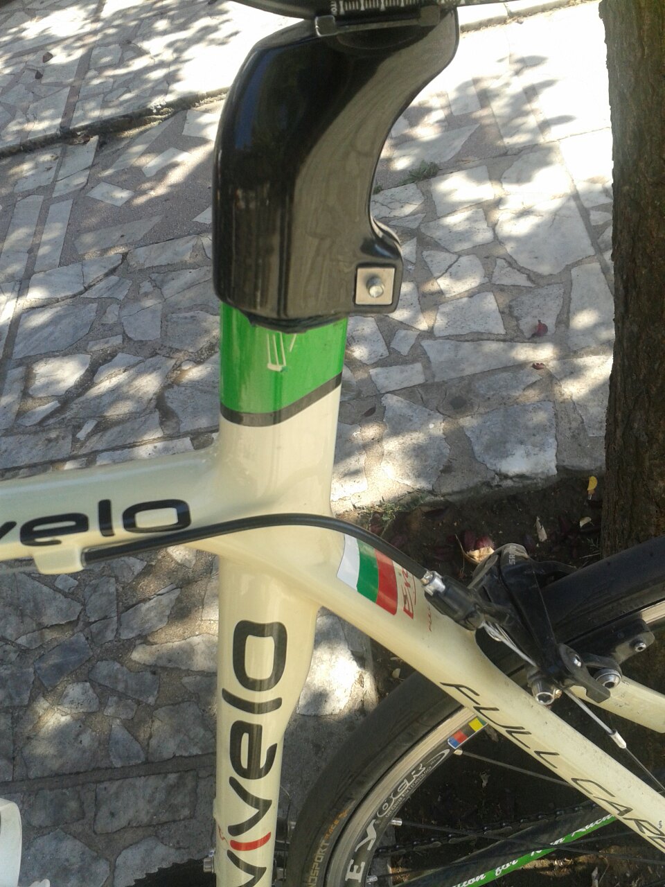

Здравейте,
тъй като имам малко по-странно колело в областта на колчето за седалката, някой от вас може ли да ми даде съвет как мога да го сменя, тъй като ми е нужна по-висока позиция на седалката

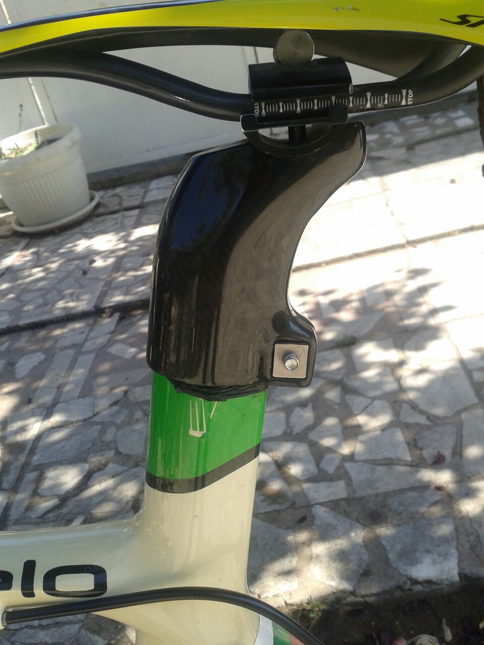

Според мен, съдейки от третата снимка, колчето си е стандартно, само трябва да се види какъв размер е . Обикновено на шосейките е 27.2 мм .

Самият размер на колчето е стандартно 27.2, но не ми е ясно как ще го стегна за рамката, тъй като не знам да има подходяща скоба

Мнениеот marsa » Сря Авг 17, 2016 10:35 am
Този тип колци, които се нахлузват на предварително скъсена седалкова тръба се наричат "top mast seatpost", няма много опции и аз лично съм срещал само кръги варианти. Най-разпространените са на Ritchey, има и няколко други (бутикови) марки, които правят такива. Седалковата тръба се реже за ръста на колоездача, след което може да бъде само допълнително скъсена, но не и удължена. Шапките варират като размер в много тесни граници - 40-50-60мм, горе-долу това са вариантите. Принципа е че ако такава рамка ти е ниска не се купува!
Като гледам марката на велосипеда, най-големи шансове имаш да намериш нещо в Aliexpress.com
Scott Plasma е с криловиден колец, но не знам дали формата е идентична. Цената няма да ти хареса
https://www.bike24.com/p2138193.html
Може и да е възможно преправяне на рамката за стандартен колец, но това може да прецени и изработи само професионалист (по карбона).

Мнениеот GeorgiTsarevo » Сря Авг 17, 2016 12:19 pm
При мен проблемът не е самият "top mast seatpost", а че в новата позиция, от която искам да карам колелото (да стане тип TT) трябва да измисля начин по който да вдигна позицията на седалката, иначе при нормално каране ми пасва. Става дума за допълнителни още 5-6 см, заради които не ми е удобна сегашната стойка като карам с ТТ handlebars

Мнениеот Любо » Сря Авг 17, 2016 5:30 pm
Изрежи това скосеното около 2-3 см надолу и си сложи нормална скоба :agree:

Мнениеот GeorgiTsarevo » Чет Авг 18, 2016 6:52 pm
За сега май това е вариант, друг няма
