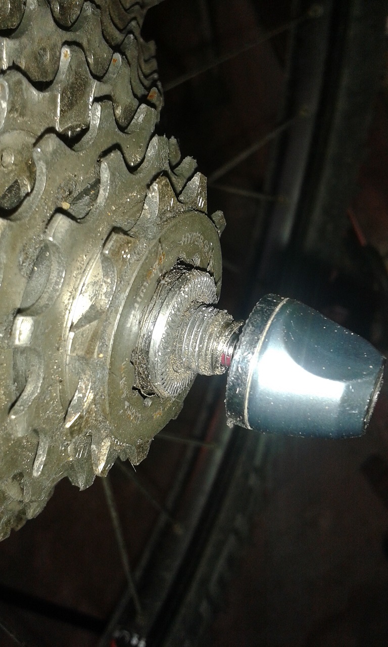

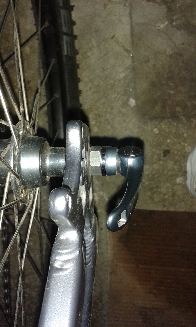

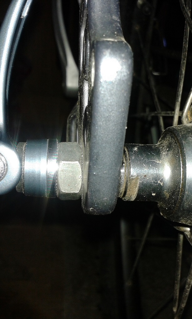

Здравейте, главината е Formula OV32-s, на 2-3 месеца.
Въпросът ми е, тази гайка от страната на лостчето , там ли трябва да бъде ? На снимки в интернет, както и на старата ми главина няма такава. Проблемът е, че има лек луфт още от нова и нещо ме съмнява, че не е както трябва.

Изобщо не трябва да е там тази гайка, нито пък да я има на въпросното място.
Кой изобщо е монтирал това?!? :crap:

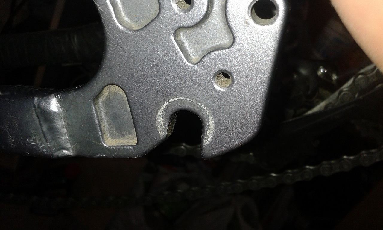

Надявам се да няма поражения по ушите на рамката. Ако може, направи снимки от дясната страна, както и при свалено колело.

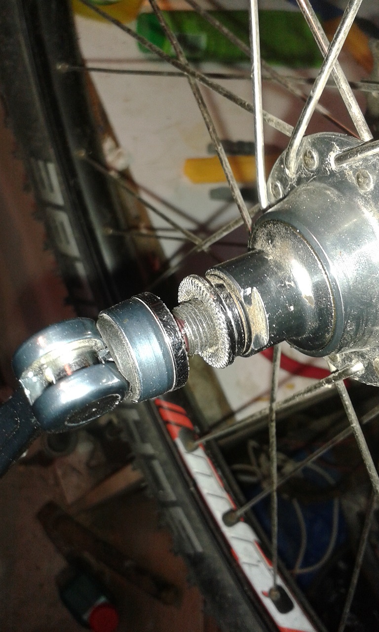

Махнах гайката, но луфтът остана, и то само като движа каплата в посока на лостчето. Към другата страна няма. Прикачвам снимки
контрагайката
(315.33 KiB) 149 пъти

ухо
(270.64 KiB) 124 пъти

Мнениеот Ozzie » Вто Авг 23, 2016 6:03 pm
Май трябва да се регулира хлабината на главината, но вече не мога да твърдя със сигурност.
gnb написа:...но луфтът остана, и то само като движа каплата в посока на лостчето.
Това което описваш се случва при монтирано или демонтирано колело от рамката?

Регулирай хлабината, а ако не си уверен в способностите ти и нямаш нужните инструменти, отиди на сервиз.
Но във всеки случай, след това, не оставяй онази гайка между лоста на QR-a и рамката.
