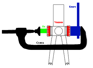

Иначе за развиването - нали знаеш коя чашка в коя посока се развива, да не ги мъчиш наобратно? Другото, което мога да те посъветвам е, ако ключа ти за касети позволява, и имаш голяма и яка стяга, да притиснеш ключа аксиално към капачката. Обикновено пластмасовите капачки изпускат, защото ключа усуква шлиците им, превръщайки ги в рампи и колкото и силно да натискаш, ключа се повдига и изпуска. Не е нужно да стягаш стягата зверски, защото тогава ще съзадеш допълнително триене в чашката, идеята е само да ти крепи ключа да не излиза от шлиците. Ако е толкова запекла чашката, че да не се развие, ключа ще откъсне целия фланец, който държи средното и ще можеш да го измъкнеш, а в рамката ще ти остане пластмасова тръбичка, която можеш да развиеш като я срежеш с поялник. Като го развиеш средното и дойде време отново да сглобиш всичко, обезателно внимателно почисти резбите от песъчинки и друга гняс и смажи с грес.
Не знам, дали го обясних добре, така че - ето ти картинка:

Доколкото зная на пластмасовите не слагат грес изобщо. Иначе зная коя на къде се развива - лявата обратно на часовника, дясна (откъм веригата) по часовника. Стяга или менгеме нямам, поялник също.

Другото дето се сетих да търся дълъг болт М8 (мисля че са такива) и да затегна инструмента директно за оста на средното, така няма да може да мърда аксиално, и от другата страна да монтирам курбела и да въртя с него. Най-много да я пръсне тази капачка. Иначе от силиконовия спрей спря да скърца, но като въртя оста се усеща като стар "сух" лагер.
Горелка не става - ще скапе лака на рамката.

autosvet написа:Другото дето се сетих да търся дълъг болт М8 (мисля че са такива) и да затегна инструмента директно за оста на средното, така няма да може да мърда аксиално, и от другата страна да монтирам курбела и да въртя с него. Най-много да я пръсне тази капачка. Иначе от силиконовия спрей спря да скърца, но като въртя оста се усеща като стар "сух" лагер.
Идеята ти за болта е много добра, но резбата не е със стандартната М8х1,25 а е М8х1 (т.е. ситна) резба. Не знам в Единбург дали е лесно да се намери - в София поне не е проблем.

Свърших работата ... с един болт М8х1х40 (М8, 1мм - ситна резба, 40мм дължина на болта без главата) и две големи шайба 8,4х21х2 (8,4мм диаметър на отвора, 21мм външен диаметър, 2мм дебелина) хванах инстумента към оста на средното и с един голям (12") френски ключ след малко напъване капачките се дадоха без никакви поражения. Както предполагах - никаква грес по резбите, а на капачките имаше и по едни насечки против саморазвиванме. Старото средно е корозирало добре под капачките и като развивах лявата успях да го измъкна от дясната.
