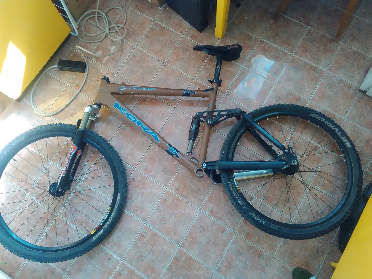

Чакай, на "оная" рамка ли ще я слагаш? Като ти знам темите, сигурно изобщо няма да слушаш какво ти се пише, вече си измислил нещата и само се хабим да пишем, но с тази вилка, тази рамка няма да работи. Тя е за 180+мм, като я смъкнеш с 10см ще се загубят 5! градуса от челния ъгъл, средното ще се приближи страхотно много до земята.
Вече ако е за някакво друго колело по-може да се говори.
moridinbg
Мнения: 1176
Re: Marzocchi Z5 Air 2001 - мод от 80 на 100мм?
Мнениеот mbg » Вто Авг 30, 2016 12:28 am
Рамката е Kona Dawg Primo с шок Fox Float R Air. За оная рамка не съм си и мислел да слагам вилка с по-малък ход, просто няма смисъл. Дотук съм видял, че ще ми трябва и удължител за стержена... но няма нужда да пускам отделна тема.
Конкретно за тази вилка ме интересуваше дали с премахването на онази втулка (спейсър) ще имам проблеми.
