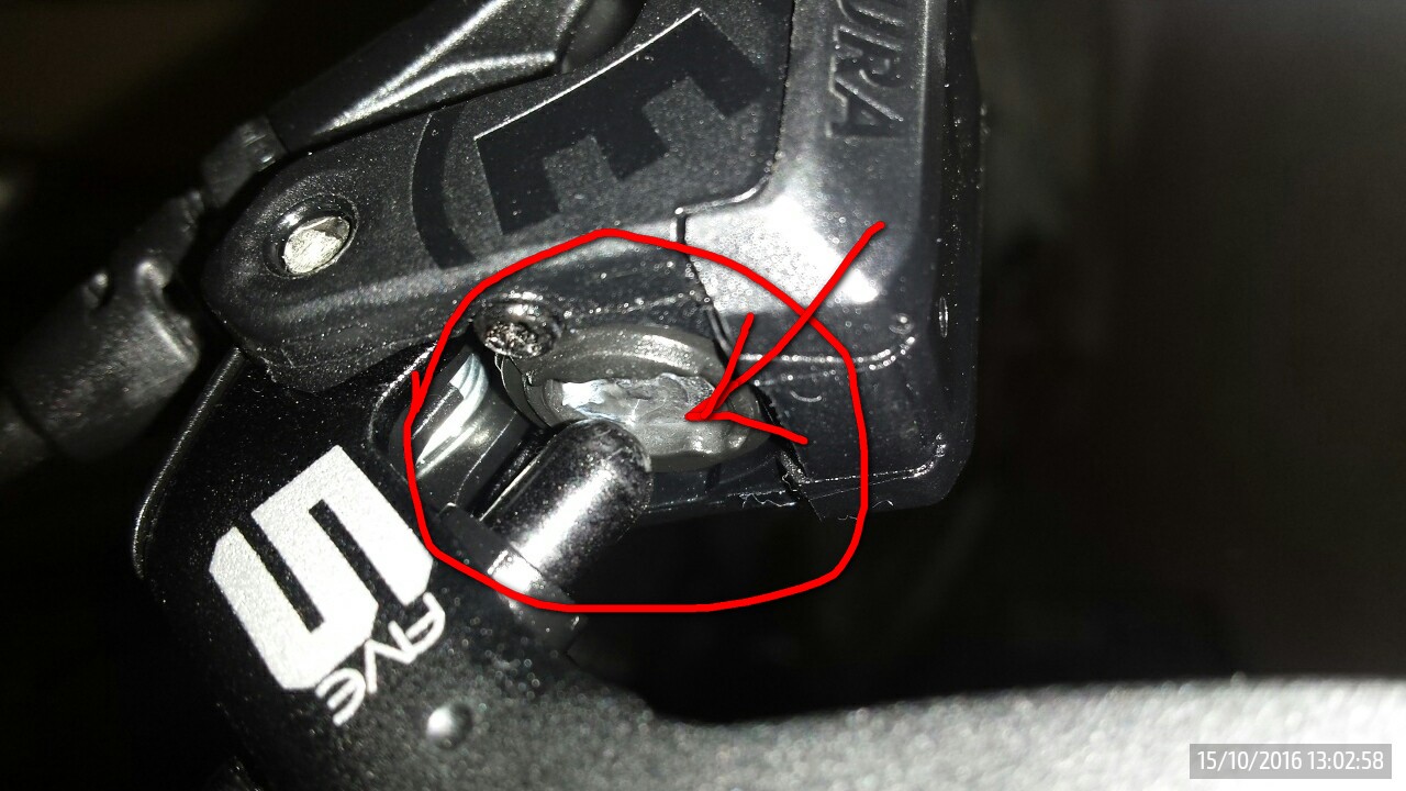

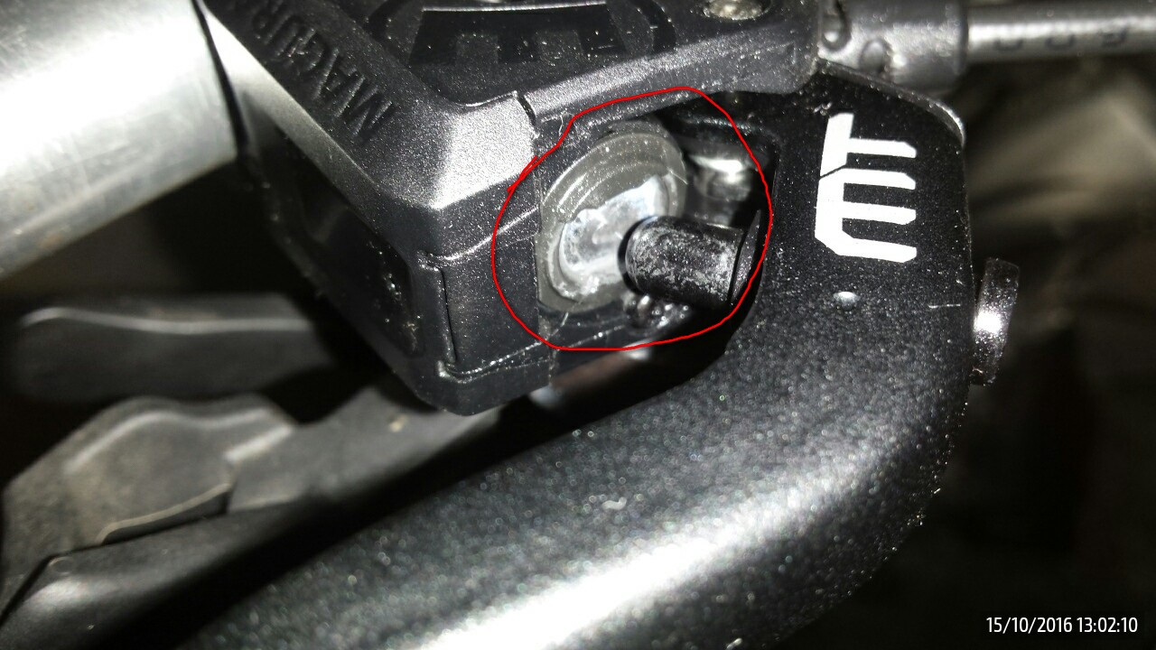

Здравейте, преди няколко дни си сложих, спирачки МТ5, които бяха оскъсени и обезвъздушени в "Джестър", но след като ги покарах малко, забелязах, че съвсем леко, но постоянно изпускат масло от буталата на лостчета и при свръзката на маркуча с тях (вторият теч не ме притеснява толкова много, предполагам, че не са уплътнени, както трябва .Струва ми се, че ще е лесно за поправка). Безпокои ме течът от буталцата. Спирачките са чисто нови, взети от "Байк Дискаунта", на 40-50 км. Въпросът ми е- на какво може да се дължи този проблем, дали може да се оправи или в краен случай да се разпправям с връщането им в Германия.
Имам и няколко други въпроса:
-накрайника за обезвъздушаване, същият размер ли е при всички продукти от МТ серията или е различен за моя модел
- има ли вариант, лостчето да захапва, по средата на хода си, а не към края
- кои тип накладки са синтеровани, че не можах да разбера и има ли някаква разлика между "P", "R" и "С" серията .
Благодаря предварително, на всички отзовали се.

От тук има лек теч,около една капка,но е постоянен и се чудя може ли да е попаднало масло там при обезвъздушаването и сега да го изкарва по малко.

Мнениеот Yash » Чет Окт 20, 2016 8:27 pm
Сега ги огледах и не виждам някъде да има теч. Сигурен ли си, че наистина изтича масло, а не е от греста, която са сложили да смазва? Защото при мен, точно на мястото, където лоста опира в буталото, стои малко по-течна, но няма следа от прокапване надолу.
Иначе при мен едната спирачка явно има още въздух, защото хваща много ниско. И ако някой знае начин, при който да могат да хващат по-рано, че така ми е некомфортно.

Мнениеот demeus » Пет Окт 21, 2016 7:53 am
Да,точно сега седи мазно,но не капе.В началото със сигурност беше омазано с минерално масло,но това може да се дължи и на масло влезнало зад буталото при обезвъздушаването и просто да го е избутвало.Ама по сервизите не можаха да ми отговорят дали това е нормално и се притесних.И при мен в дясната беше останал малко въздух по средата на маркуча и в "Джестър" бяха оставили лостчето стиснато около един ден ,за да изкара балончетата от системата.Иначе ще правя поръчка около 10 другия месец,че чакам едно нещо да се появи в наличност и няма проблем да ти поръчам.
Значи,казваш,че там е нормално да си е мазно.
