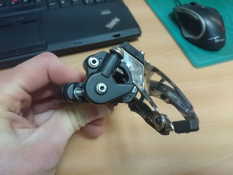

Мнениеот Alexi » Пон Яну 30, 2017 1:03 pm
аз ползвам ето тоя модел :
като го избирах не знаех че има толкова много варианти ,но по случайност пасна и работи добре
