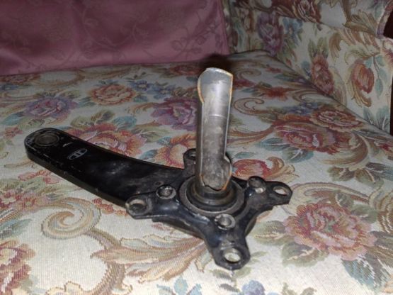

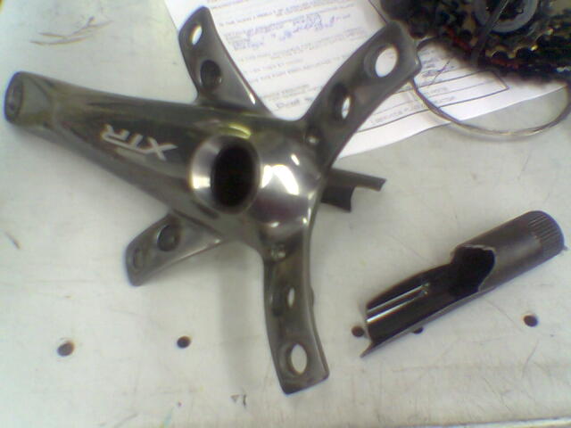

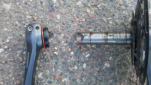

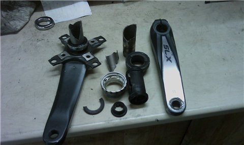

Мнениеот Petar_vn » Пет Фев 17, 2017 6:49 pm
Защо има толкова много случаи на спукана ос Hollowtech II? :look: Не съм виждал счупена octalink.

нищо не е вечно .. познавам колоездачи над 100 кила и нямат проблеми с курбелите ,тия горе са виждали някакъв специален зор - удар в камък на скорост и т.н.

По-лека е кухата ос и е по-дълга. Явно сплавта (е II-качествo) поддава на усукване, като че ли и кородира и се пука. Това го пращай директно на производителя.

Първо на първо високите технологии често не са по-здрави, а с по-напомпани характеристики. Освен това живота на една Hollowtech II ос е колкото живота на курбелите, а живота на една Octalink ос е колкото живота на едно средно. Нямаме сведения колко би изкарала една octalink ос, ако се сервизира и пресглобява с нови лагери, доколкото е възможно (хипотетично), но при всички положения се натрупва умора и в даден момент ще стигне до същият резултат.
Отделен въпрос е как са сглобявани, съхранявани, обслужвани курбелите от снимките. При всички положения Octalink и Square-taper осите са по-устойчиви на неблагоприятни събития, но не са вечни компоненти.

Много тенденциозно ... какво значи много? Колко %? Защото и адски много се карат тия, а респективно в нета се появяват само тия които са се счупили ... никой не се хвали със здравите си курбели ;) Аз от как карам (7+ години вече) само такива съм имал. И не само аз и лично чупен курбел по тоя начин не съм видял. Но и това е толкова меродавно, колкото и снимките, които си постнал. Ако имат falerate 0,001% или още по малко по успокоително ли ти звучи. :dontknow:
Другото е че никой не казва колко тежи и как кара. Разбира се, че някоя 120кг-омва бабанка е на границата им на издръжливост (и не само на курбелите).

Мнениеот Admin » Съб Фев 18, 2017 3:03 pm
За толкова години, откакто ги има касетите с изнесени извън рамката лагери, карам предимно с такива, както и повечето хора около мен. Единствената счупена по такъв начин ос я видях на Световното първенство по 4Х във Вал ди Соле миналата година и за жалост това прекрати участието на Ники Христов - единственият български участник в дисциплината. Но вероятно всички сме единодушни, че курбелите SLX не са предназначени за 4Х състезания на световно ниво... Друг случай на живо не съм виждал.
