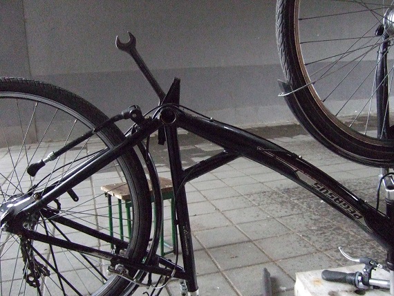

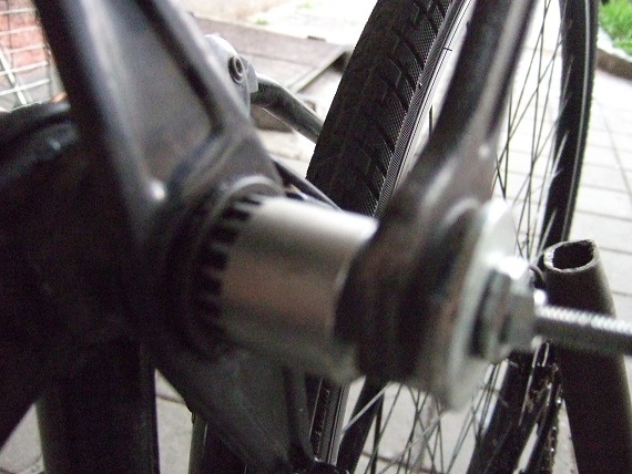

Мнениеот MIKEY MOUSE » Чет Мар 16, 2017 7:17 pm
.jpg
.jpg (107.59 KiB) Прегледано 1624 пъти
Изказвам най-сърдечни благодарности на bio и в знак на признателност документирам съветите му : Нагряване с газова горелка, охлаждане, фиксиране на ключа за касети с болт шайби и гайки, два счупени ключа № 24, тръба един метър, мамата , мамата...един час борба и чашката беше развита!!!
