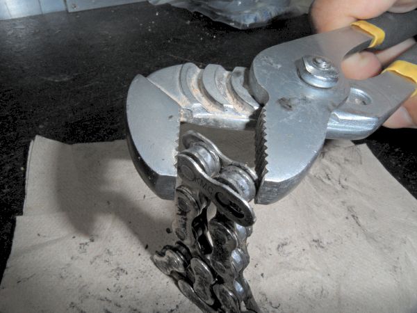

dsd написа:Също ще съм много благодарен, ако някой ми обясни как да сваля Silver Powerlink-a на Sram.
Веригата се сгъва точно където е звеното. С клещи се стиска от двета страни, в зависимост от посоката на освобождаване.

Мнениеот Kobeto » Съб Апр 01, 2017 8:13 pm
Продават клещи специално за тая работа - около 50 лева. На ръка и аз съм се опитвал - не става, особено на SRAM, което щраква и няма вадене. Аз прекарвам една стоманена тел и почвам да усуквам с клещите. От стягането двете части се доближават и се разкопчава без да ги нараняваш. Отнема няколко секунди. На КМС звената се разкопчават на ръка, ако веригата е по-чиста и смазана - изпробвано

Мнениеот bdz43r » Съб Апр 01, 2017 9:59 pm
PowerLink се разглобява лесно без инструменти. Звената на KMC, които съм срещал, са на същия принцип. Никога не съм имал затруднение, но трябва да се знае, че е необходимо първо да се натиснат двете планки една към друга странично и след това да се съберат звената едно към друго - с едната ръка се стиска странично, с другата се прави упражнението, показано на снимката с клещите, но не би трябвало да са необходими клещи и на мен никога не ми се е налагало да ползвам. Дори, ако се насилва с клещи без да се "отключи", може да се повреди, изкриви и др.
PowerLock (щракащият механизъм) според СРАМ е за еднократна употреба и след монтаж се разнитва с машинка за верига и се слага нов... обаче при стискане с клещи по начина, показан на снимката (обаче не толкова диагонално), се разглобява успешно и може да се ползва многократно.
