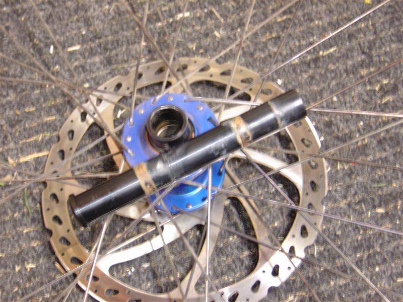

Вчера открих ръжда в лагерите при смяна на вътрешна гума, в предна главина Formula 20мм. ос, закупена и слагана миналата ранна есен при Богдан Гишин от bike-bg.com в Пловдив. Моля, за съвет от по-опитните, аз ли съм виновен, че го карах малко и зимата или има главини и с НЕръждавейки лагери. Благодаря предварително на отзовалите се.

Снимката не е от моето, но е идентично положението.

Нищо ѝ няма, нормално е.
Само може малко трудно да се вади оста понякога.

Най-добре е да я почистиш хубаво и да намажеш оста с тънък слой грес, който трябва и да се подновява от време на време - то се вижда като я извадиш по друг повод, ако е изсъхнала.

Благодаря момчета, мислих да ходя до майстора, който ми я продаде и сложи да задам няколко НЕудобни въпроса, но и попрочетох и тук: http://forums.mtbr.com/wheels-tires/hop ... 81196.html , че било нормално. Само Havoc's & Ringles предлагат някаква протекция във вид на уплътнители/опръстени. А ако след време ги смня, колко ли ще струват лагери НЕръждавейка..поне 20-30 лв бройката сигурно, ако не и повече.
