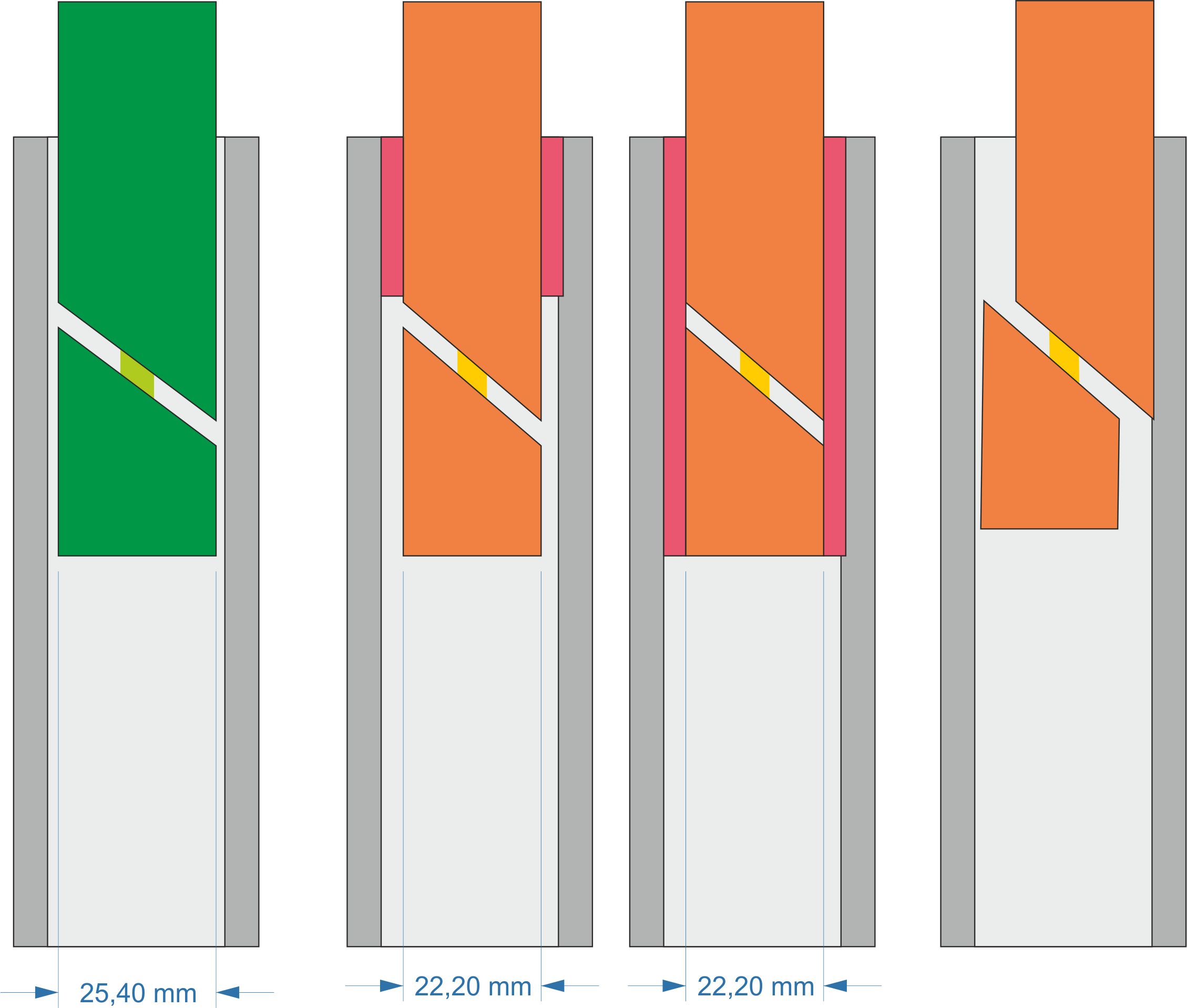

Здравейте имам велосипед нисък клас който си го ползвам за спокойно градско каране до работа и в парка с вилка на резба и досещате се какво колче за кормилото, тъй като исках кормилото да е малко по-нависоко и малко по-към мен и затова си взех ново колче което е перфектно и позицията на велосипеда ми е идеална.
НО не съм забелязал че има разлика в размерите - на старото пише 25.4 мм на новото 22.2 мм и дейстивтелно са различни тъй като няма как да сменя това колче или да си взема парите обратно, а също и не искам понеже това е единственото което намерих да отговаря на изискванията ми искам да сложа новото въпреки това , но също така не искам и да се претрепя някъде зареди тази разлика
Въпроса ми е има ли толкова голямо значение това само 3 мм са , разглеждах 3 начина на монтаж зареди разликата в размера
1. да го завия директно и то нали е направено доло да се разминава и така да захваща това може да му бъде достатъчно ....
2. да сложа малко гумено оплътнение в горната страна за да уплътни и седи право в средата и доло като завия да си захване
3. да сложа уплътнение нацяло и да завия...
направил съм схема с надеждата да разберете какви ги мисли главата ми пък вие кажете кое ще е по-добре или да се отказвам.

Челото на велосипеда и съответно вилката ти са на по-големият стандарт - 1-1/8'' (oversize), което е слабо популярно в резбован вариант (за разлика от 1'' normal size), но се среща. Разбира се най-добрия вариант е да си вземеш правилното колче. От вариантите, които си посочил бих отхвърлил напълно 1 и 3, а вариант 2 може би бих го сглобил за съвсем кратковременно ползване.
За дългосрочно сглобяване с наличното колче вариантът е да си поръчаш или изработиш съответните преходни втулки от единия към другия диаметър. Хубавото е, че се намират и фабрични такива макар и с различно предназначение - има кормила на двата стандарта 22.2 и 25.4мм. Тук можеш да намериш подходящи втулки:
https://www.ebay.com/sch/i.html?_from=R ... im&_sop=15
Избери достатъчно дълъг вариант, за да покрие цялата скрита част на колчето в стержена на вилката.

Мерси направено е и сега всичко е ок
