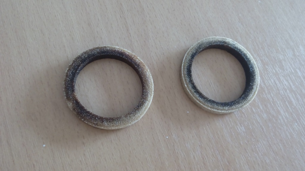

Мнениеот Alexi » Чет Май 25, 2017 4:29 pm
сервизирах днес виличката ,прахоуловителите бяха много мръсни за 1г каране ,сухи ,маслото в ботушите беше останало съвсем малко - трябва да се обслужва по често явно .. хода не успях да го увелича - шиша от ревелейшън 120 е точно същия като на реба 100 ,27.5 и 2те ( металната част е 17 см),явно има някаква разлика в ботушите .. та ще си имам за резерва сега ..

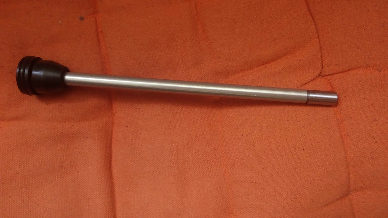

Мнениеот Alexi » Сря Юни 28, 2017 10:12 am
това ще се пробва скоро дали върши работа ,3 лв и 15 мин на стругар

Мнениеот Alexi » Сря Юни 28, 2017 1:34 pm
да си продължа мисълта .. не издържах и го сложих това удължение от любопитство ,мислех да го правя като стане пак за сервизиране вилката че скоро я отварях .. всичко е ок - вилката стана 120 ефективни ( тествано с изпуснато налягане ,прави си целия ход ) ,това позволява да се кара малко по мека и гази по приятно .. скоро ще има и тест драйв по черно
