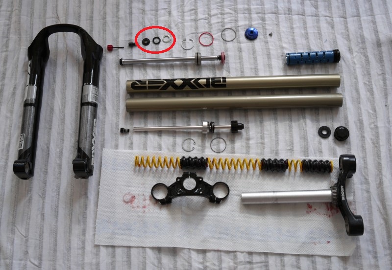

Здравейте !
Притежавам Рок шок Боксер РЦ, реших да му закупя р2ц2 хидравлика.
Разглобих вилката изцяло и се стигна до момента на слагане на р2ц2 хидравликата:
От дясната страна има шайба(черен цвят), която е набита в края самия ботуш.
Пречи ми понеже шиша на ребаунда от Боксер Рц е по тънък от шиша на ребаунда на Р2Ц2 .
Следователно не мога да инсталирам шиша на ребаунда от Р2ц2-то.
Р2ц2 Шиша стъпва директно в дупката на ботуша, докато на РЦ шиша има нужда от тази шайба за да уплътнява разликата в диаметъра.
Опитах с гумен чук и 6мм болт леко да я премахна шайбата, не се получи.
Не намерих информация, как е набита и как се маха.
Прикачвам снимка, ако не сте ме разбрали за какво иде реч .
Та някой да има идея как мога да я махна ?
.jpg
Боксер РЦ разглобен и в червено оградена е въпросната шайба.
.jpg (144.96 KiB) Прегледано 1405 пъти
п.с.
Мога да направя и актуални снимки на нещата, ако има нужда.

Мнениеот bdog » Пет Дек 15, 2017 9:35 pm
Аз наскоро сменях ботуши на boxxer 2015 в резултат на рязко спиране ;) и избих въпросната втулка с помощта на вложка и нормален чук. Беше залепена със син локтайт (или подобно лепило).

Мнениеот msniki » Пет Дек 15, 2017 10:27 pm
bdog написа:Аз наскоро сменях ботуши на boxxer 2015 в резултат на рязко спиране ;) и избих въпросната втулка с помощта на вложка и нормален чук. Беше залепена със син локтайт (или подобно лепило).
Благодаря за отговора !
Ще пробвам.
А как я наби наново на другите ботуши ?
Питам просто да съм информирам, ако някога ми трябва да го правя това нещо.

Мнениеот bdog » Съб Дек 16, 2017 9:10 am
Монтажът е лесен. Първо я сложих на самия пълнител и след това като започнах лекичко да затягам тя си легна на място почти без усилие. Очевидно трябва да се гледа да не тръгне накриво, но не е нещо трудно. Аз лично не сложих лепило, защото нямах подръка.

Мнениеот msniki » Нед Дек 17, 2017 11:54 am
bdog написа:Монтажът е лесен. Първо я сложих на самия пълнител и след това като започнах лекичко да затягам тя си легна на място почти без усилие. Очевидно трябва да се гледа да не тръгне накриво, но не е нещо трудно. Аз лично не сложих лепило, защото нямах подръка.
Благодаря отново !
Проблема е решен.
Р2ц2 хидравликата е монтирана и си работи перфектно.
