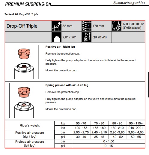

Мнениеот КоlЮ » Нед Май 13, 2018 8:07 pm
Не разбирам коя вилка имаш в предвит с "двукоронна вилка Marzocchi Drop Off " , ако споделиш снимка или по-точно наименование на вилката бих ти казал с точност.
Ето ти една ориентировъчна схема на колко спрямо килата :
AIr preshure.jpg (51.53 KiB) Прегледано 1198 пъти
Поздрави.
П.С. Ако е за трипле ето :
Bin Big Mag , mag mich kein.
