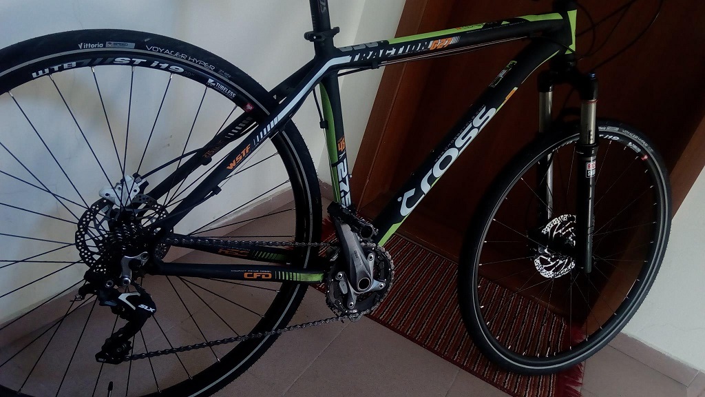

Мнениеот Alexi » Сря Май 02, 2018 1:15 pm
ето как стои гума 1.35 ,според мен не е грозно напротив дори е красиво а по шосе направо летиш спрямо тежки и рошави гуми 2.2 .. между другото се продават заедно с каплите ,почти нови са - някой ако търси ъпгрейд за трекинг/хибрид

много ще се усетят .. има толкова качествени и леки сликове ,тия на снимката която съм качил по горе с велосипеда ми са 390 грама .. трябва да си мазохист да си сложиш гума над 500-600 грама за шосе
