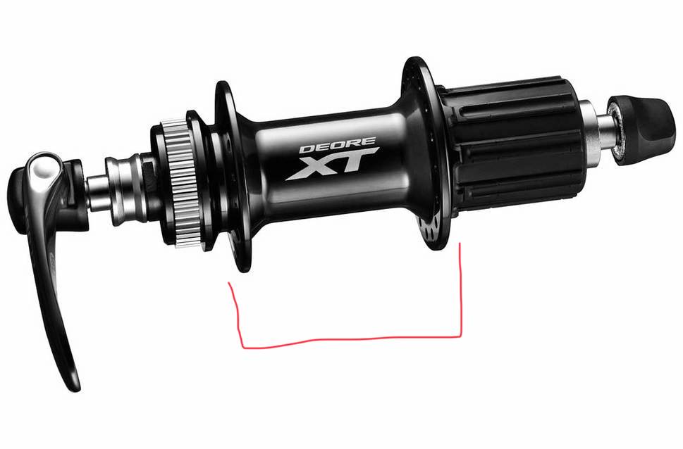

Мнениеот flairplayer » Пет Май 25, 2018 8:17 pm

Мнениеот Alexi » Пет Май 25, 2018 9:04 pm
ако искаш да си запазиш спиците става сложно .. все пак комплекта са 10тина лв ако са базови ,сменяй ги .. като търсиш главина просто гледаш да е шосейна ( тази от снимката ти не е )

Мнениеот flairplayer » Пет Май 25, 2018 9:28 pm
Да, знам. Просто свалих произволна снимка за да попитам. Все пак не може ли да се сменят вътре повредените части? Бих я пратил по куриер на някои майстор.
