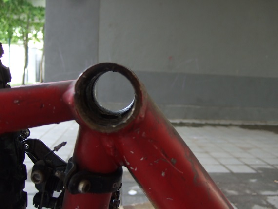

Колеги,
Струва ми се ,че въпросът беше разискван, но без реален резултат. Питам /отново / как да се демонтират/ развият , отстранят/ старите пластмасови чашки на касета за средно движение-естествено ,след като с ключа зъбите бяха изгладени без никакъв резултат. Очаквам съветите Ви. :wavey:

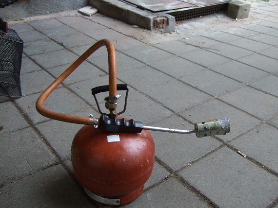

Мнениеот Boyan1984 » Пет Юни 08, 2018 7:47 pm
С нагряване не ставаше ли?

Мнениеот compira » Пет Юни 08, 2018 11:02 pm
Махах едни такива на едно старо и ръждясало колело с оксижена... сами изкочиха като усетиха топлото :D

Мнениеот MIKEY MOUSE » Съб Юни 09, 2018 4:08 pm
Практиката разказва:
1. Колеги ,благодаря.
2. Постигнах резултат
3.Инструменти: на снимката
4.Съвети: При липса на наблюдател-задължително пръскалка с вода, внимавайте да не подпалите гумата, по-смело с нагряването /по едно време се уплаших да не прокапе алуминия /
5...ми това е ... :wavey:
