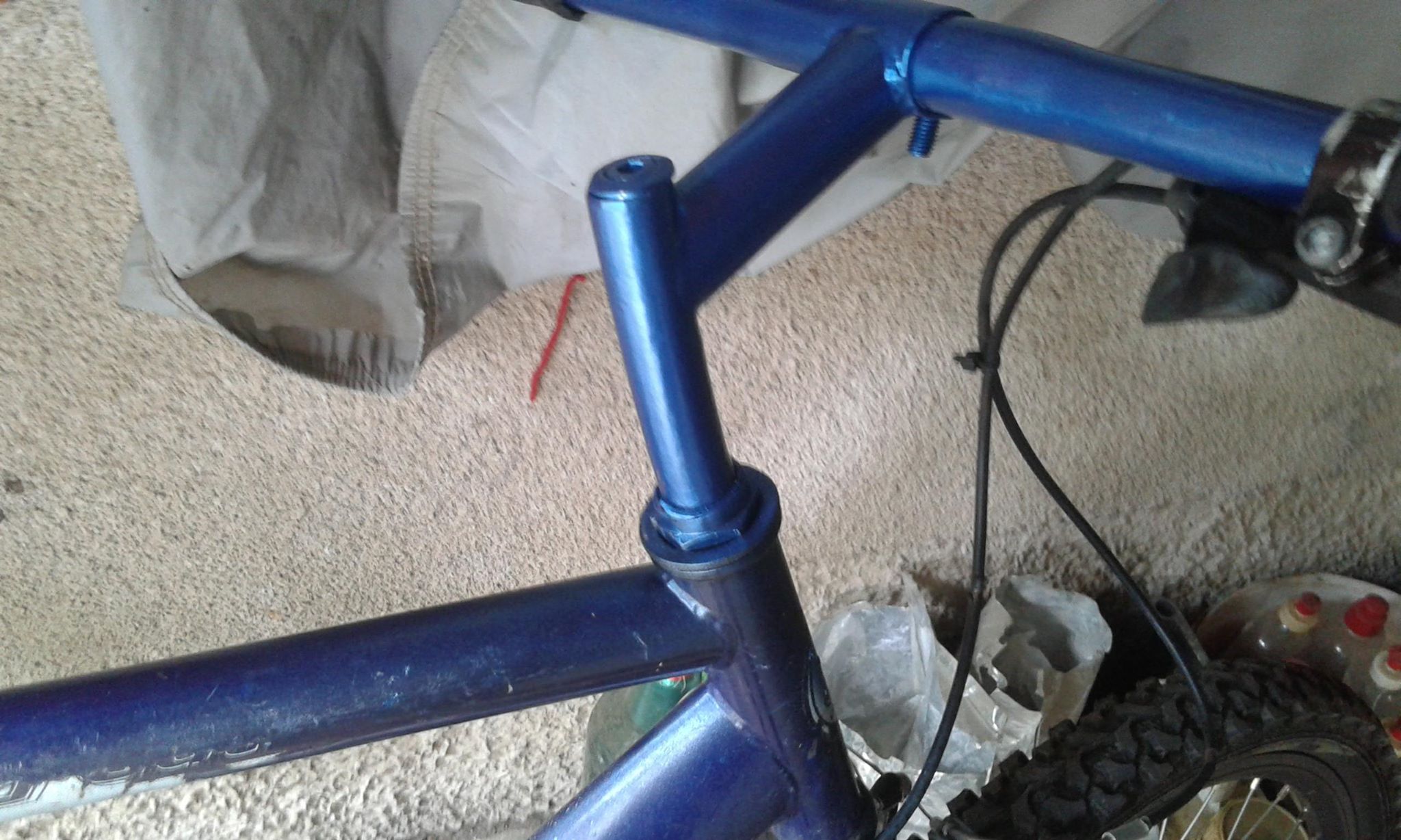

как да извадя тази лапа
Мнениеот Proko41 » Съб Авг 11, 2018 2:02 pm

Re: как да извадя тази лапа
Мнениеот compira » Съб Авг 11, 2018 2:38 pm
Развий болта от горе, но не докрай! Чукни го леко надолу за да освободи клина вътре и след това хващаш кормилото и с леко завъртане в двете посоки докато държиш фиксирана гумата с краката дърпаш нагоре.
Мнениеот Proko41 » Съб Авг 11, 2018 10:19 pm
А като я извадя вилката изважда ли се
Мнениеот compira » Съб Авг 11, 2018 11:25 pm
Не
Мнениеот Proko41 » Нед Авг 12, 2018 2:44 pm
а как се изважда вилката
Мнениеот compira » Нед Авг 12, 2018 5:52 pm
Развиваш гайката.
