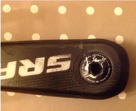

Здравейте,
Имам следния проблем имам Курбел Sram x0 Carbon на колелото, но някой идиот в завода е презатегнлал или прекалил с лепилото по резбата на външната капачка от лявата страна и като тръгнах да го свалям за да го смажа реших да развия и капачката да я гресирам и изчистя, но се оказа супер мека и се прееба прикачам снимка отдолу. Моля някой да сподели идеи как да я махна имам резервна! .
Благодаря

Пробиваш два срещуположни отвора и ползваш "pin spanner" (на български не знам да има наименование, среща се като секретен ключ или ключ за средно движение). Също може да свършат работа и зегер клещи, но е възможно да ги повредиш. Може да пробваш и с два пирона за бетон захванати в менгеме.
Някои модели на този курбел имат въпросните отвори фабрично.

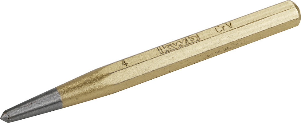

Център шлосерски Изображение
и т.н.
После може да набие 1 номер по голям шестограм в капачката (болт) и става като нов .

А защо се опитваш да развиеш тази капачка? Тя служи да опре болта в нея като го развиеш и да избута курбела от оста. Нещо като "само екстрактор". "Идиота" в завода е спазил предписанието написано на не я : 45-54 Nm! Да беше потърсил информация в нета, преди да правиш поразии. Ако ти е грозно го боядисай с маркер и спри да пипаш където не разбираш, да не си купуваш нов курбел.

А де ама до колкото четох в нета тази капачка се завива с два пръста и се слага локтайд а тези 45-54Nm са за болта на курбела, а преди да се преебе резбата повярвай ми толко не съм се зорил а не съм слаб в ръцете просто е пренатегната . Все тая купих си резервна сега ще сваля тази някак, до колкото прегледах в чуждите форуми всички берат ядове с нея....

ако са я намазали с локтайт чакай да се развие .. тя изобщо не е предвидена да се развива според мен ,никога ..
