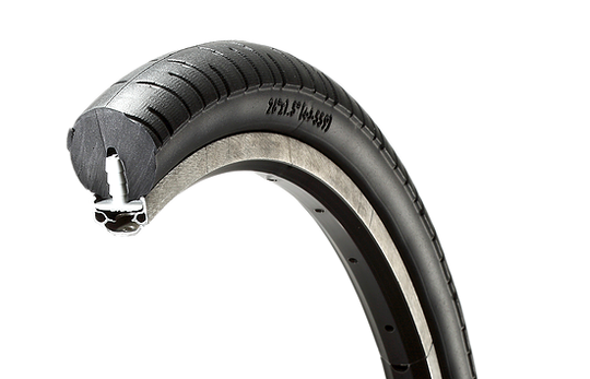

Мнениеот marsa » Вто Фев 19, 2019 6:52 pm
Плътни гуми като на детските велосипеди. Например:
http://www.tannus.com/specs.php

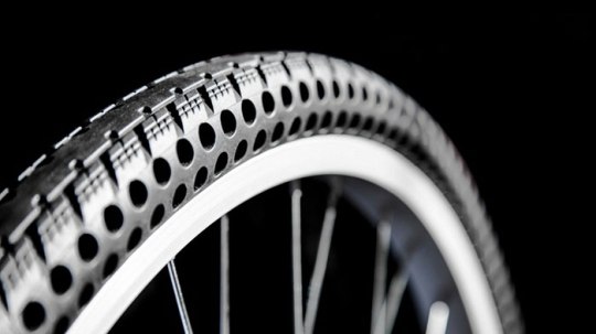

Направо да му намерим на човека някакви такива гуми, да не се притеснява:
