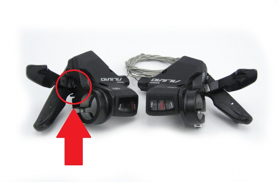

Мнениеот karamoranGT2.0 » Пон Юни 03, 2019 1:08 pm
Здравейте, за да не отварям НОВА тема, реших да попитяам тук...Предстои ми подмяна на жилата, на скоростите и искам да Ви попитам коя марка жила са съвместими с командите Shimano Alivio SL-M430
Благодаря ще очаквам вашите отговори.. :liplick:
Кара Karakoram GT 2.0 2013 stock
karamoranGT2.0
Мнения: 15
Регистриран на: Пон Апр 08, 2019 6:18 pm
Местоположение: Плевен
Re: Скъсано жило, замяна
Мнениеот karamoranGT2.0 » Пон Юни 03, 2019 2:20 pm
Хора махнах капачето на командата Alivio SL-M430, с цел да премахна старото жило и да чакам какво ново да взема за тези кманди…обаче не виждам как да избутам старото жило, има отгоре някаква бяла пластмаса, няма нито болче, не мога да бръкна с нещо тънко и се вижда жилото само на изхода, където се слага бронята....Не искам да ръчкам напразно и съм я свалил, омотах жилото и май ще ходя на сервиз
...Ако случайно някои има такива команди и се е сблъсквал с това МНОГО МОЛЯ да ми драсне на ЛС или тук - как аджба става.

Мнениеот billclinton » Пон Юни 03, 2019 2:55 pm
karamoranGT2.0 написа:Хора махнах капачето на командата Alivio SL-M430, с цел да премахна старото жило и да чакам какво ново да взема за тези кманди…обаче не виждам как да избутам старото жило, има отгоре някаква бяла пластмаса, няма нито болче, не мога да бръкна с нещо тънко и се вижда жилото само на изхода, където се слага бронята....Не искам да ръчкам напразно и съм я свалил, омотах жилото и май ще ходя на сервиз
Ебати ташака
Има един болт отстрани,развърташ го и махаш жилото - по сле по същия начин слагаш новото

Мнениеот marsa » Пон Юни 03, 2019 2:55 pm
Не се маха горния капак, а ето тази пластмасова капачка (болтче) отстрани и жилото излиза насреща. Трябва командата да е на позиция най-отпуснато жило (най-малък венец).
Мнениеот karamoranGT2.0 » Пон Юни 03, 2019 3:05 pm
Ехеееее аз се родих момчета... :)) то било елементарно.....БЛАГОДАРЯ и на двамата Ви :beer: :beer:
