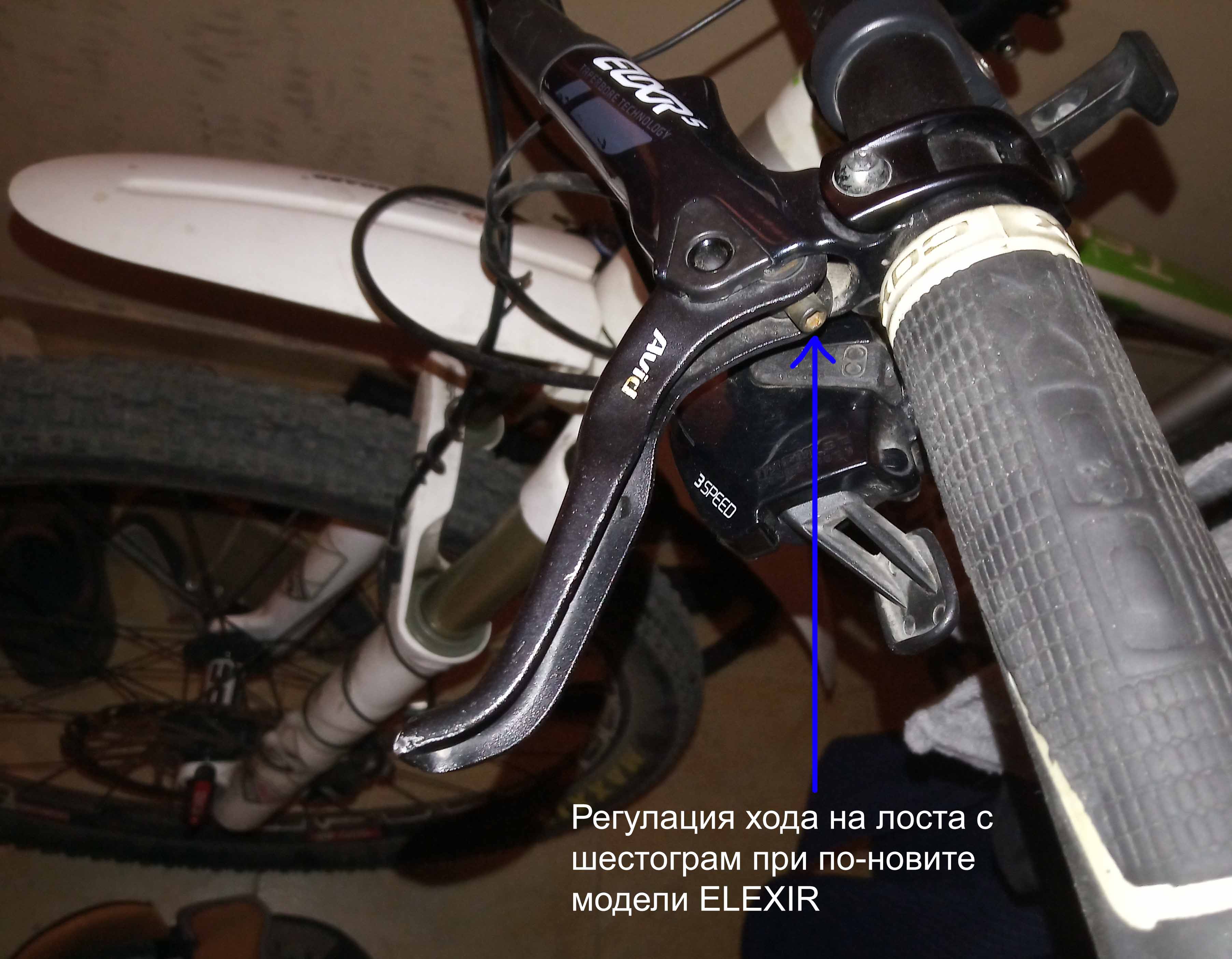

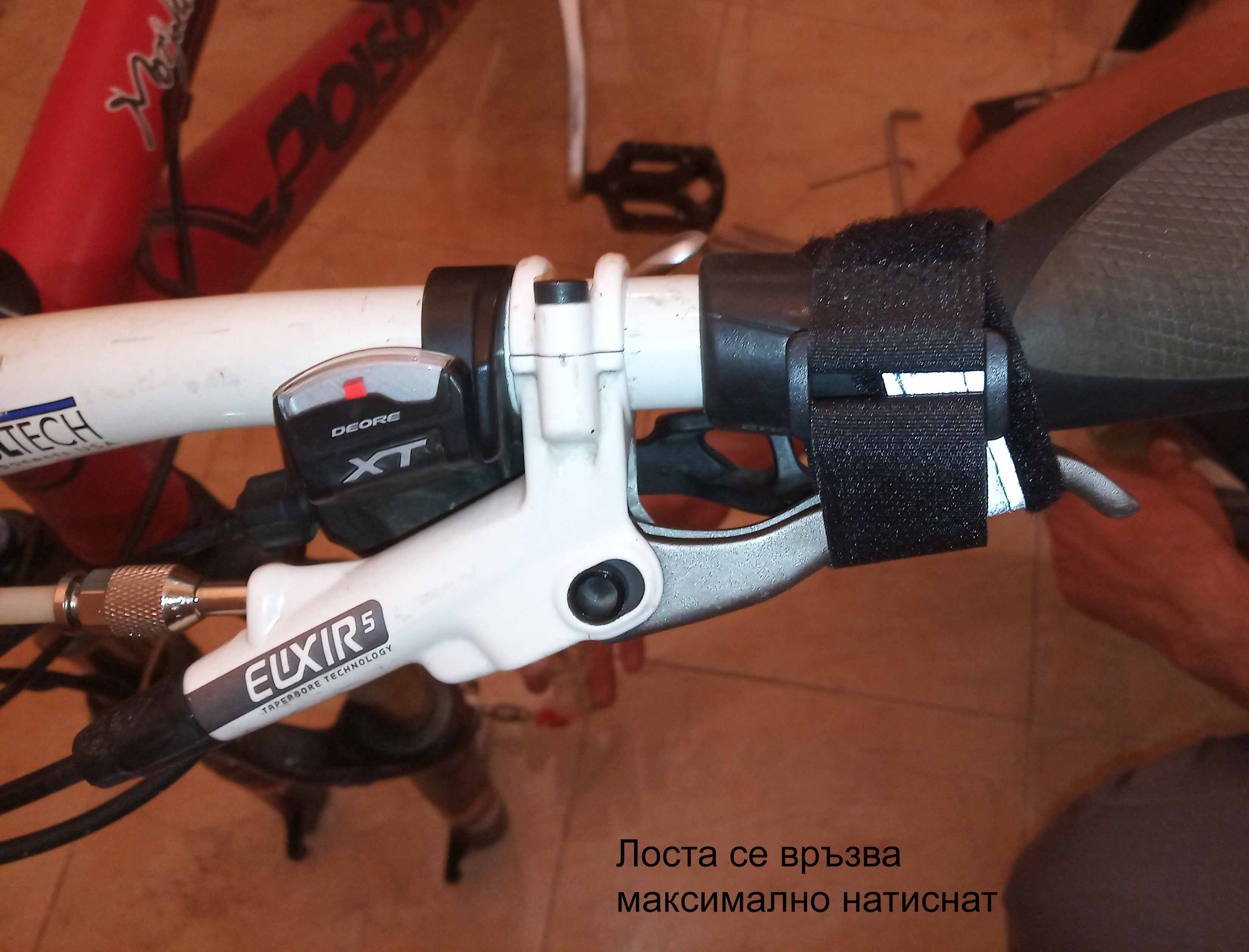

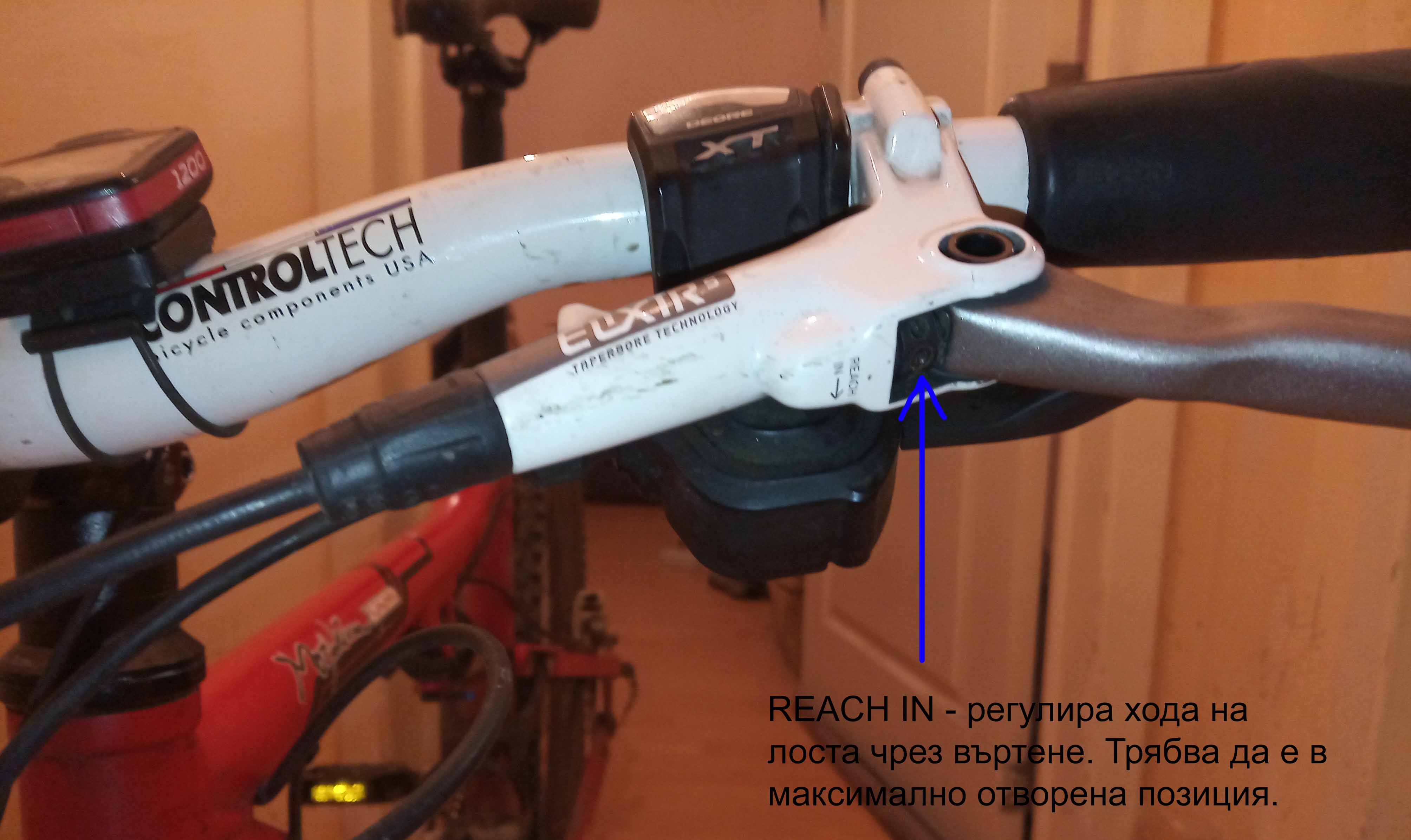

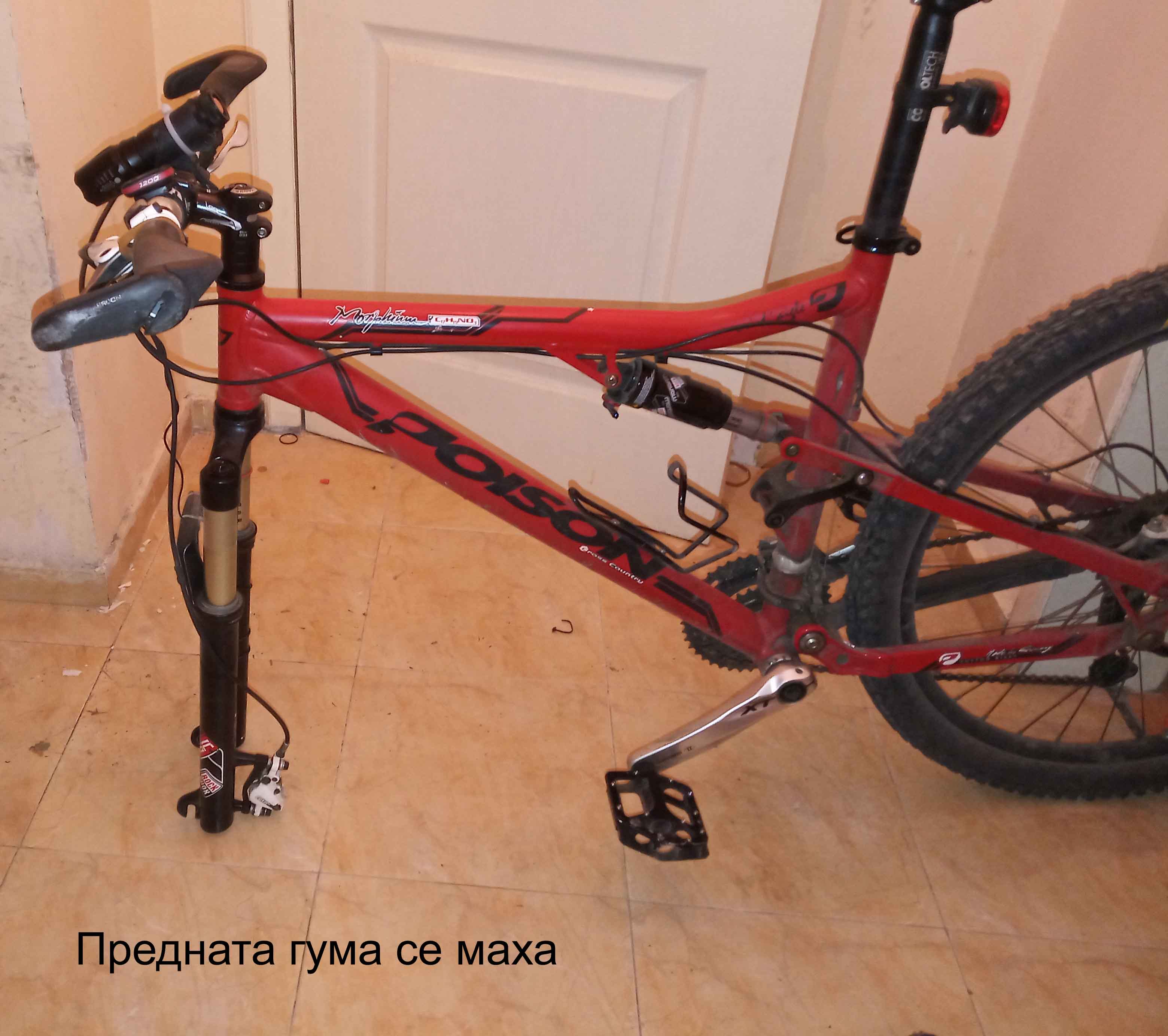

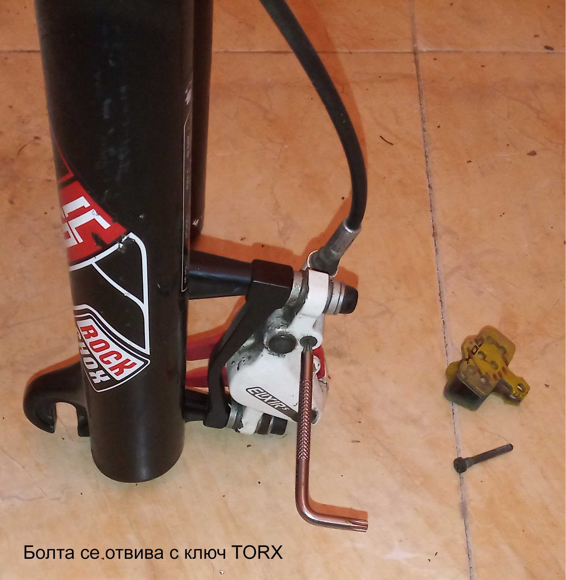

Мнениеот kinkladdze » Пон Окт 21, 2019 4:28 pm

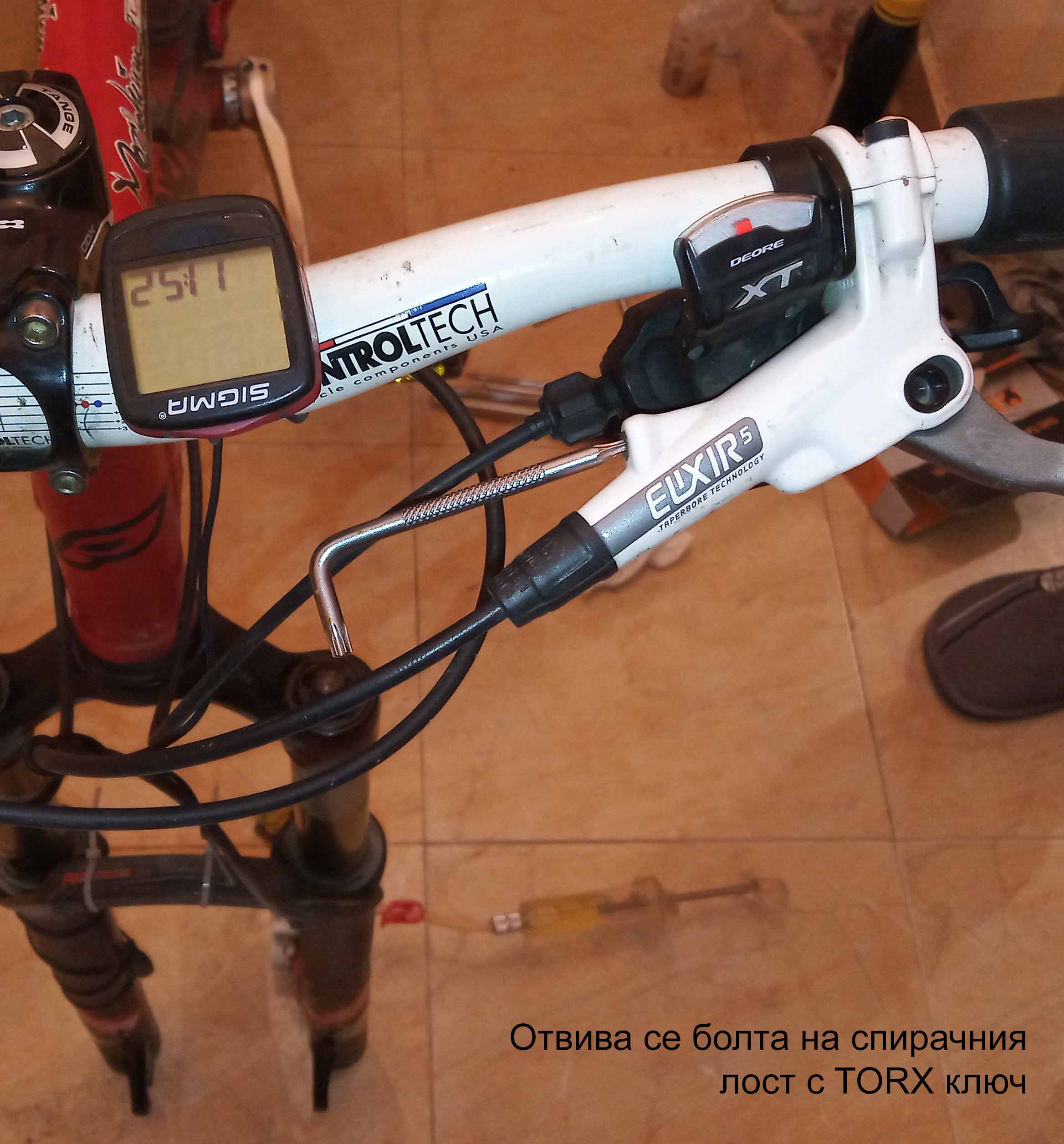

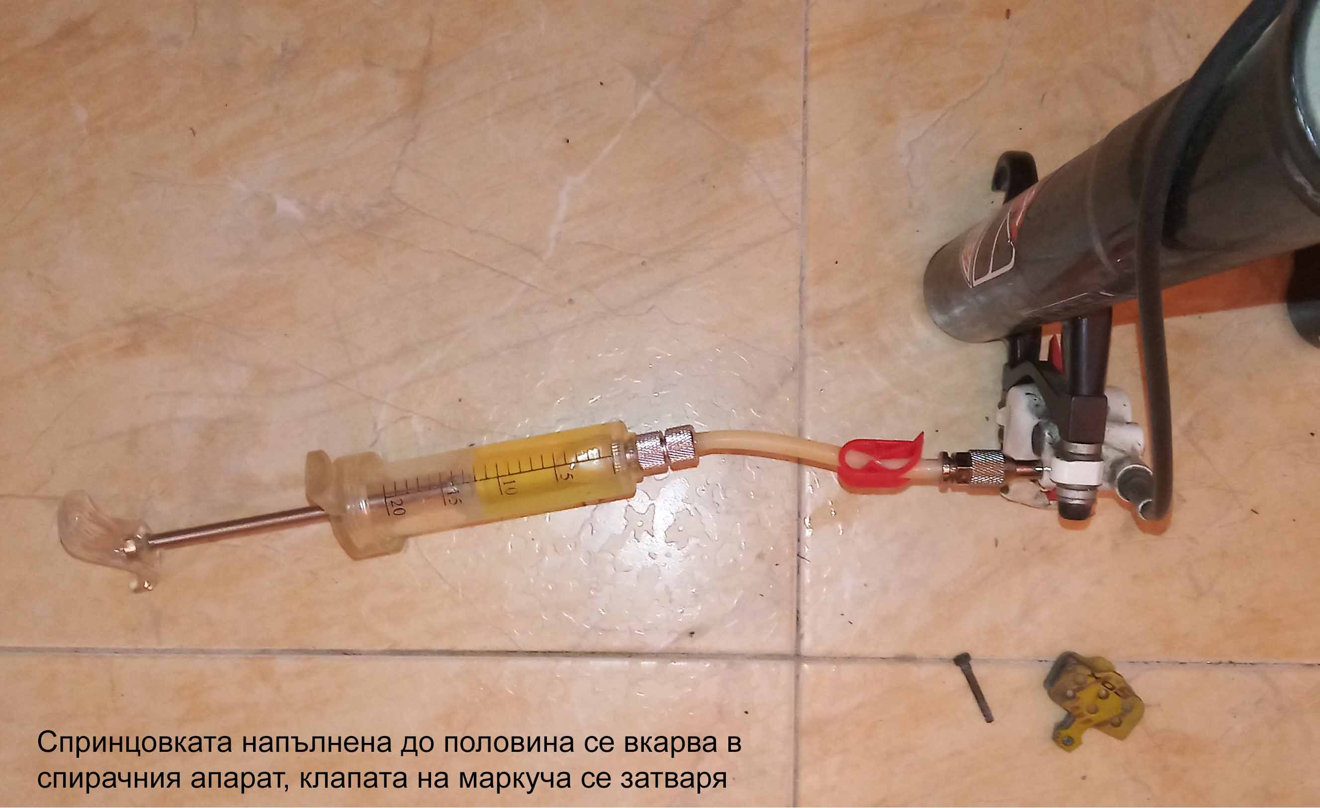

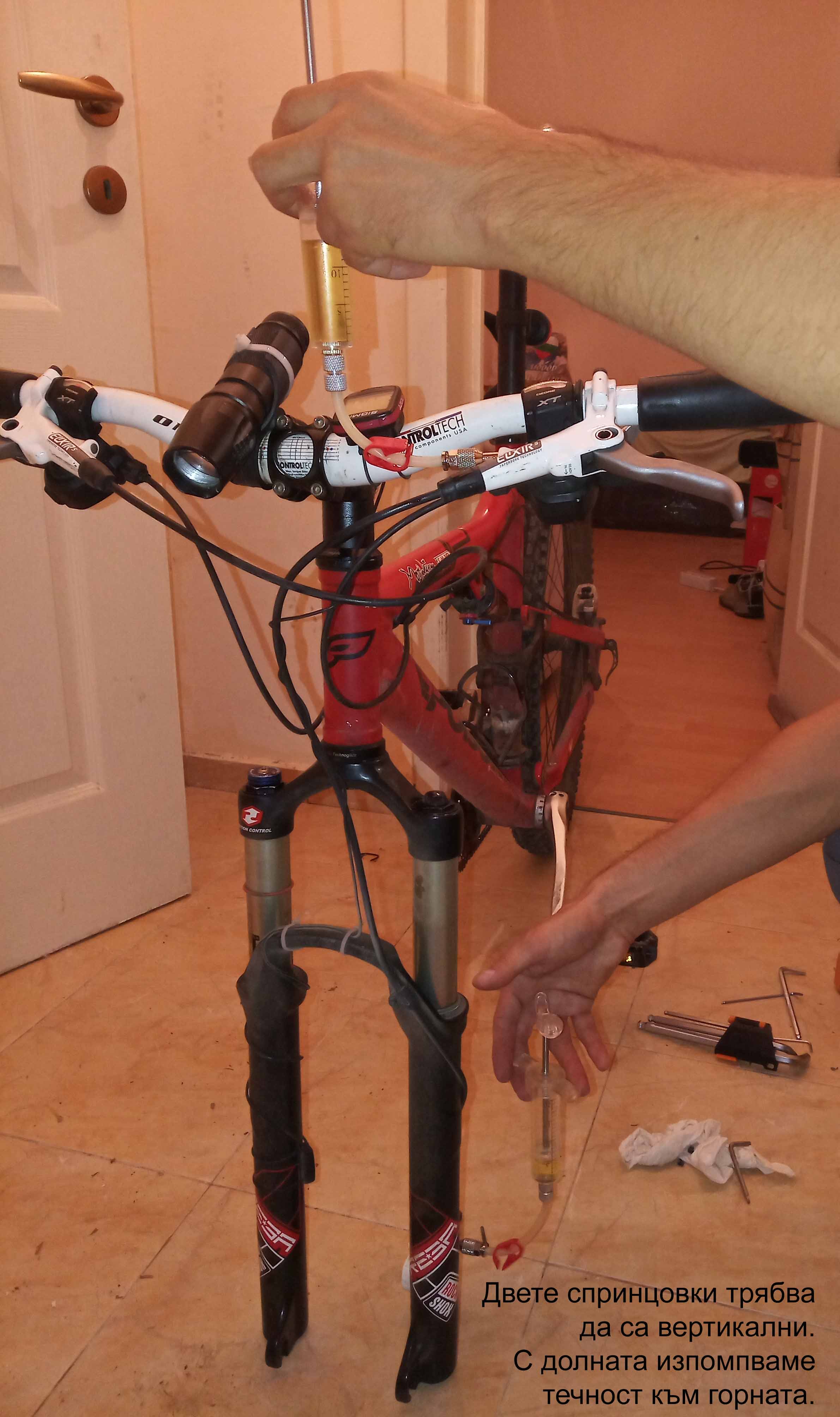

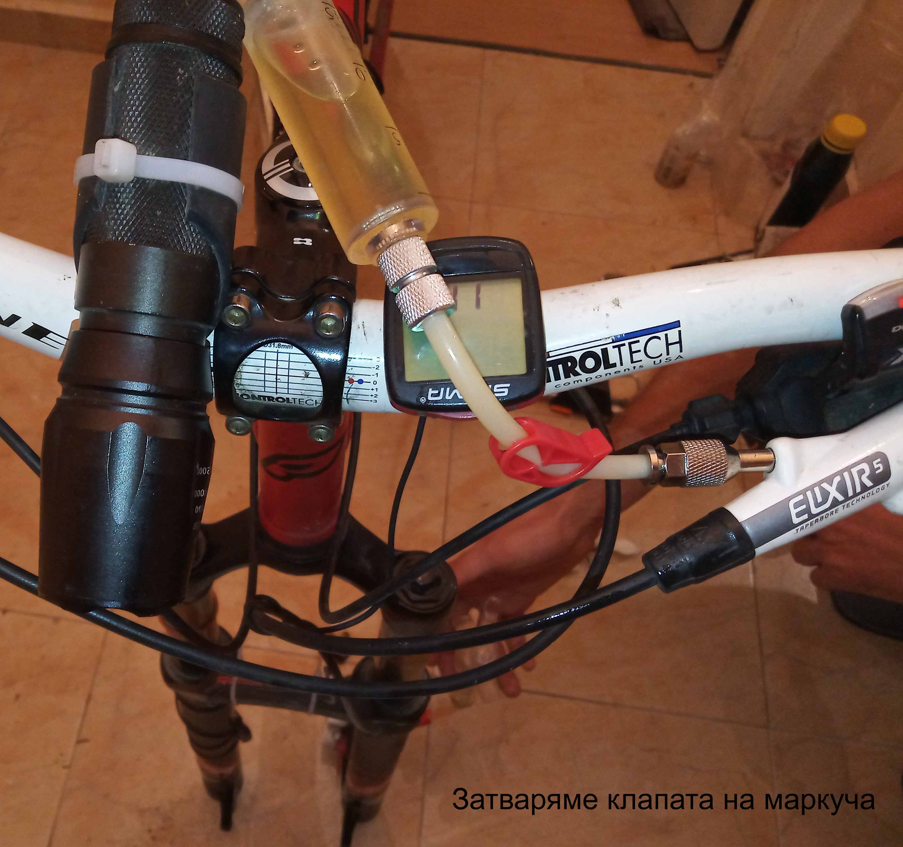

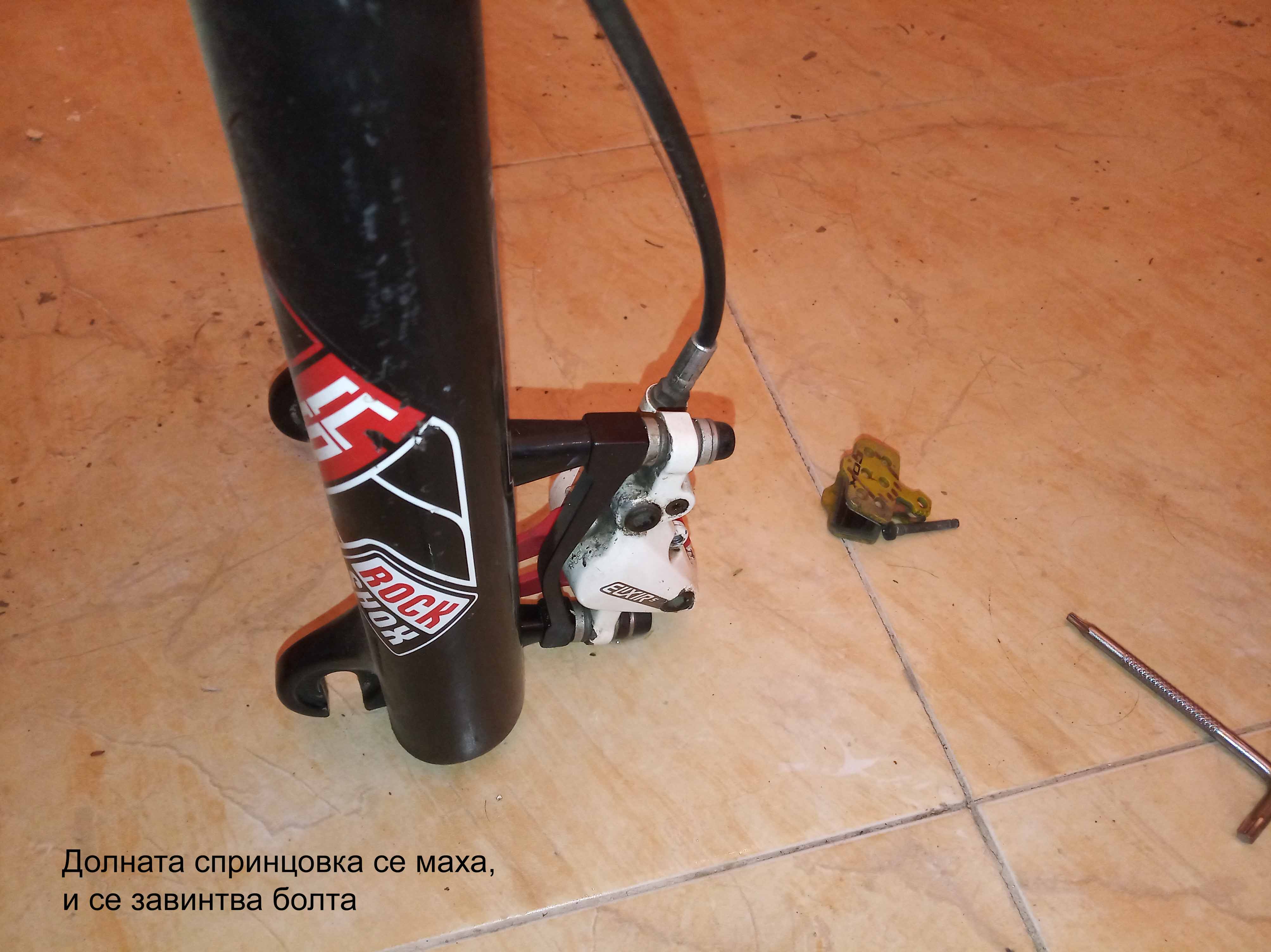

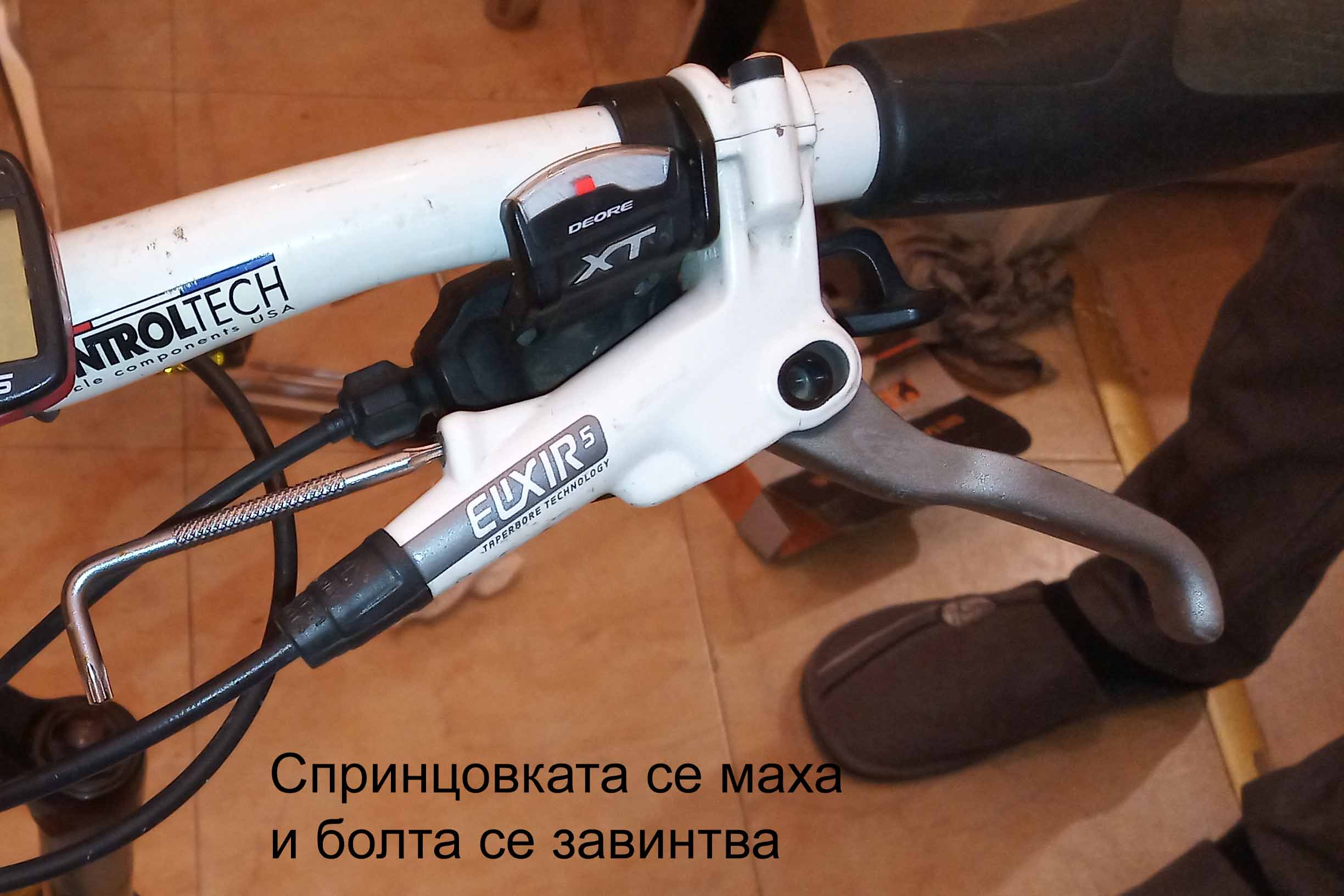

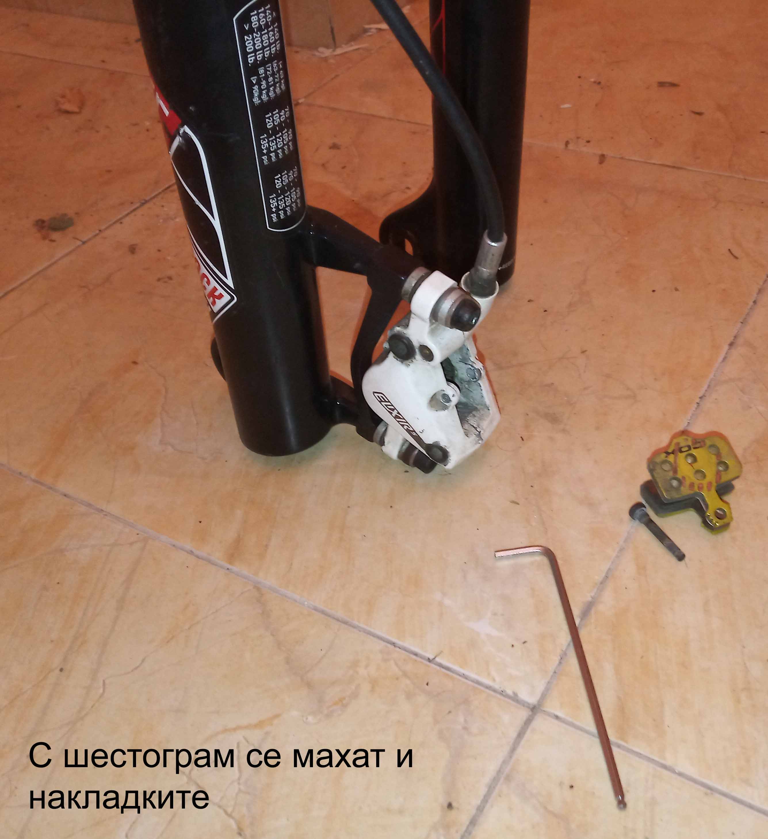

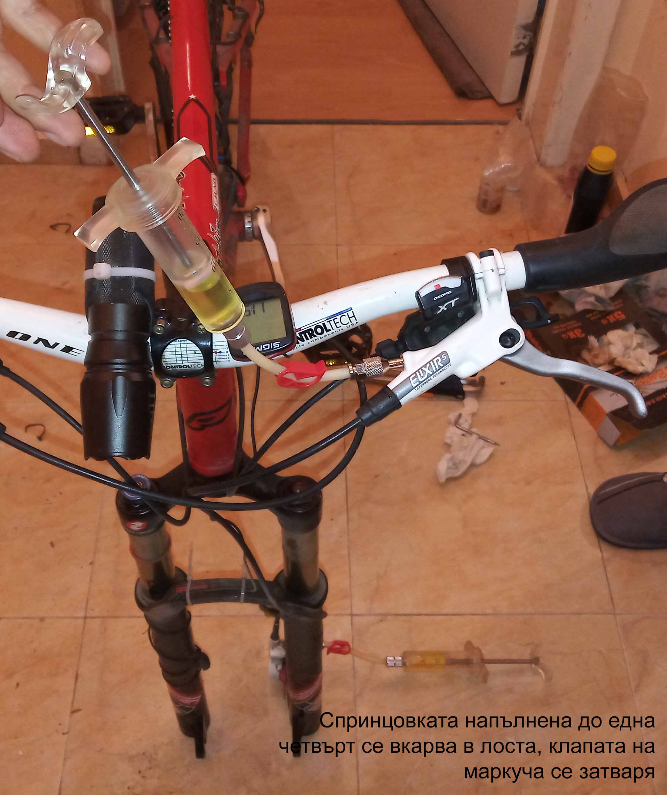

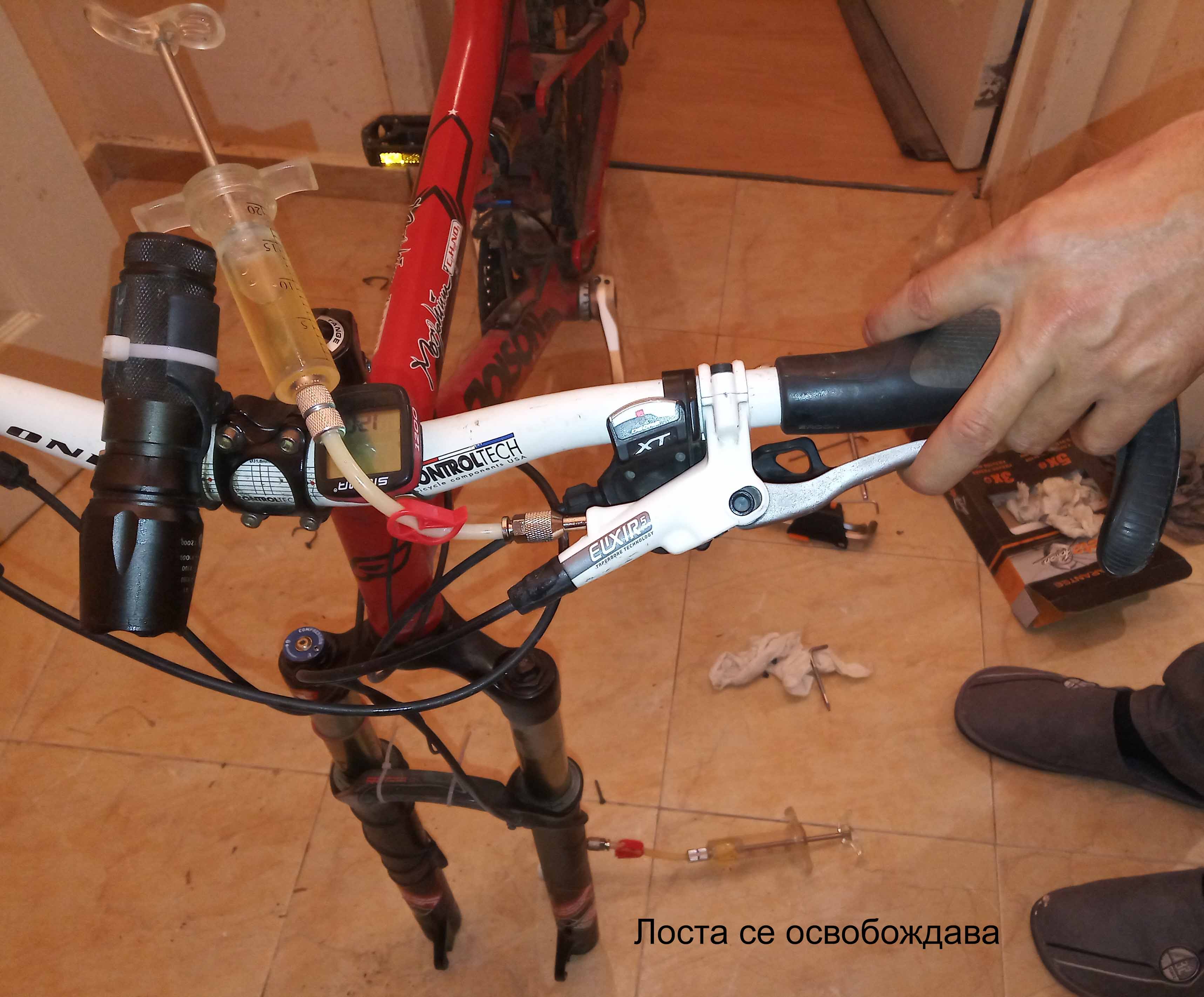

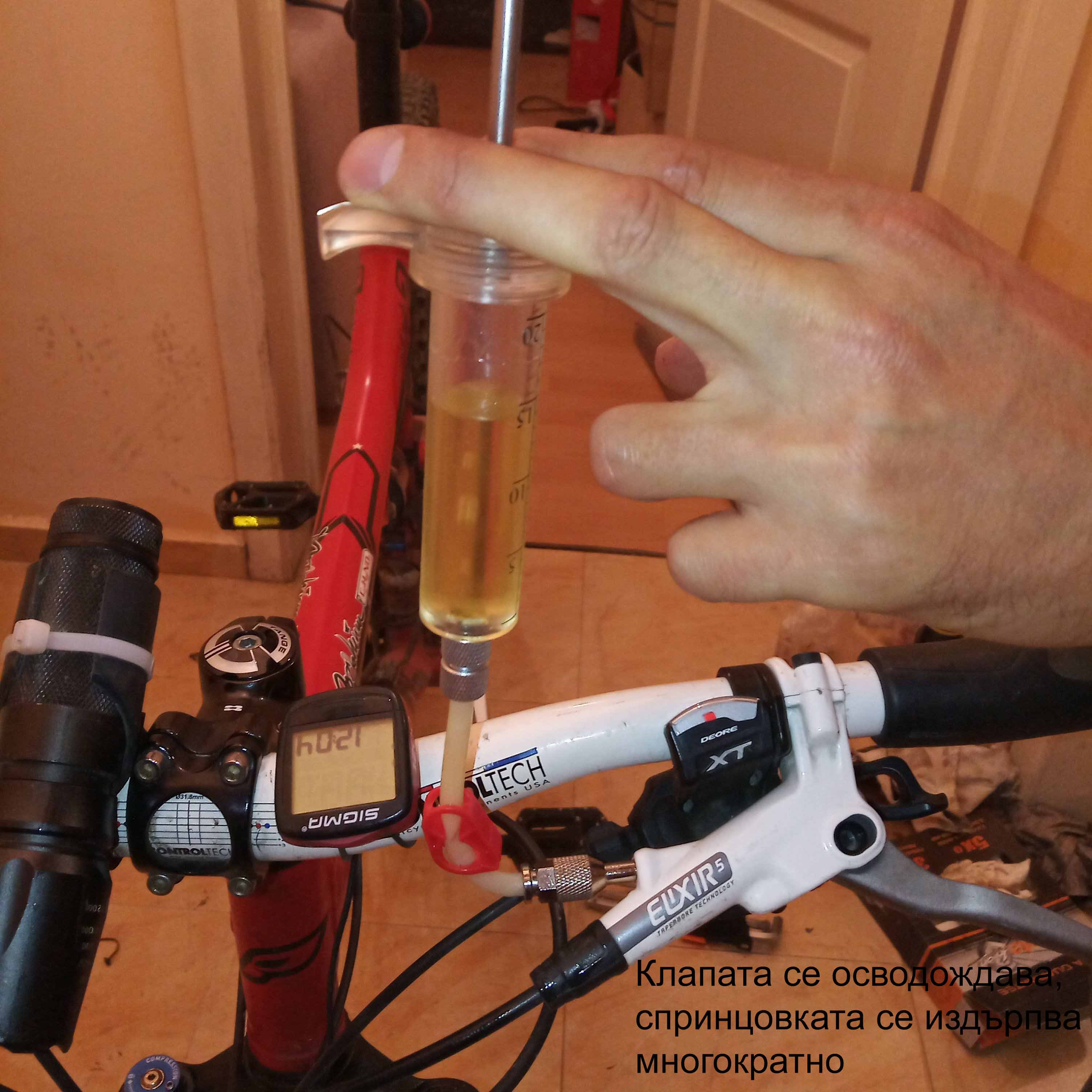

Ето как обезвъздушавам спирачки Avid 5.
P.s.Другите 10 снимки ще сложа в отделен пост.
(257.67 KiB) 207 пъти
(248.71 KiB) 191 пъти
(168.01 KiB) 176 пъти
Това ключе си беше в комплекта има и още едно - по-малко.

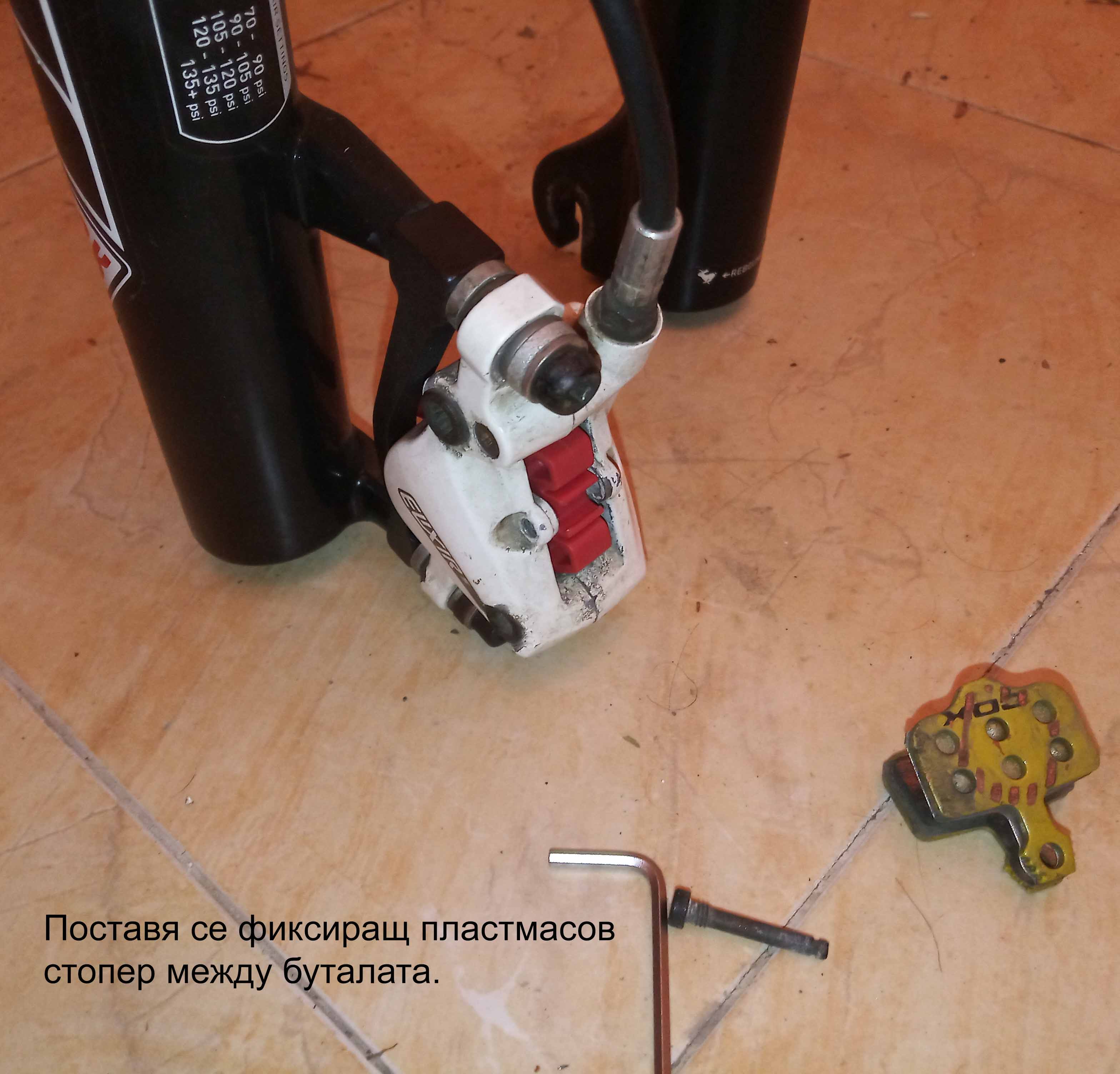

В комплекта ми има доста видове подложки,предпогам че са за другите видове спирачки.
(315 KiB) 175 пъти

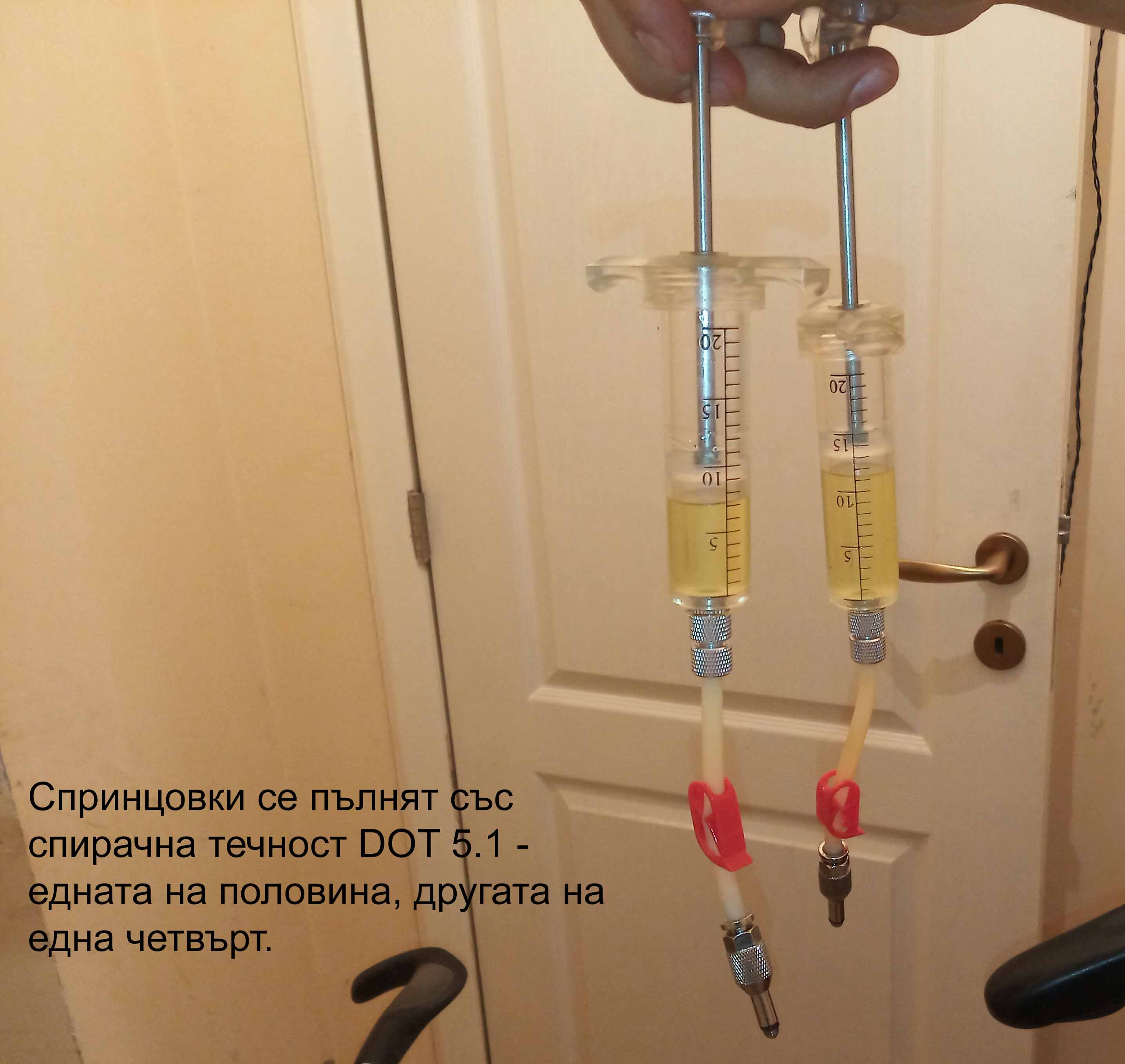

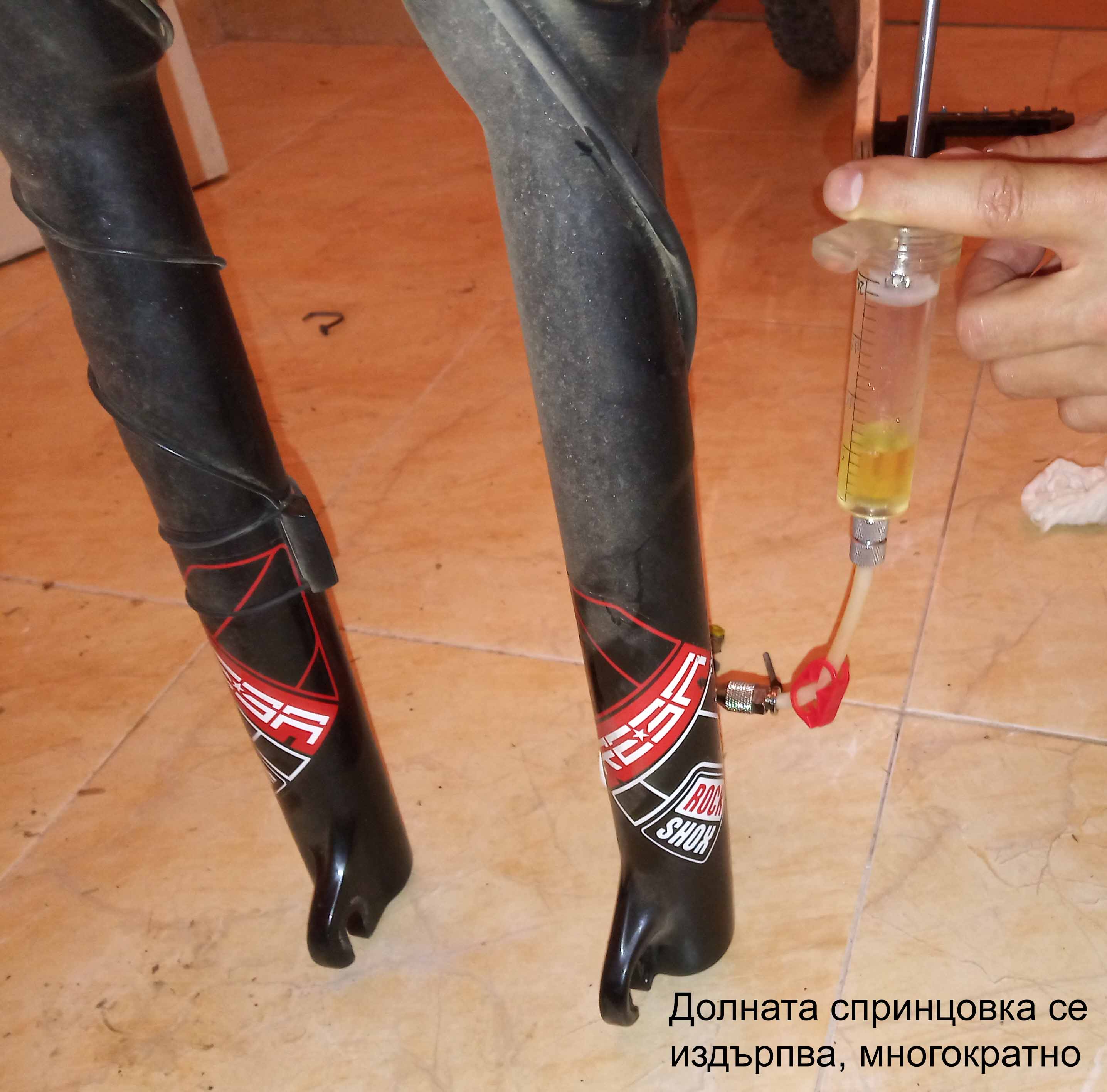

Тука на спринцовките трябва да им е изкаран въздуха.
(245.98 KiB) 179 пъти
(265.94 KiB) 172 пъти

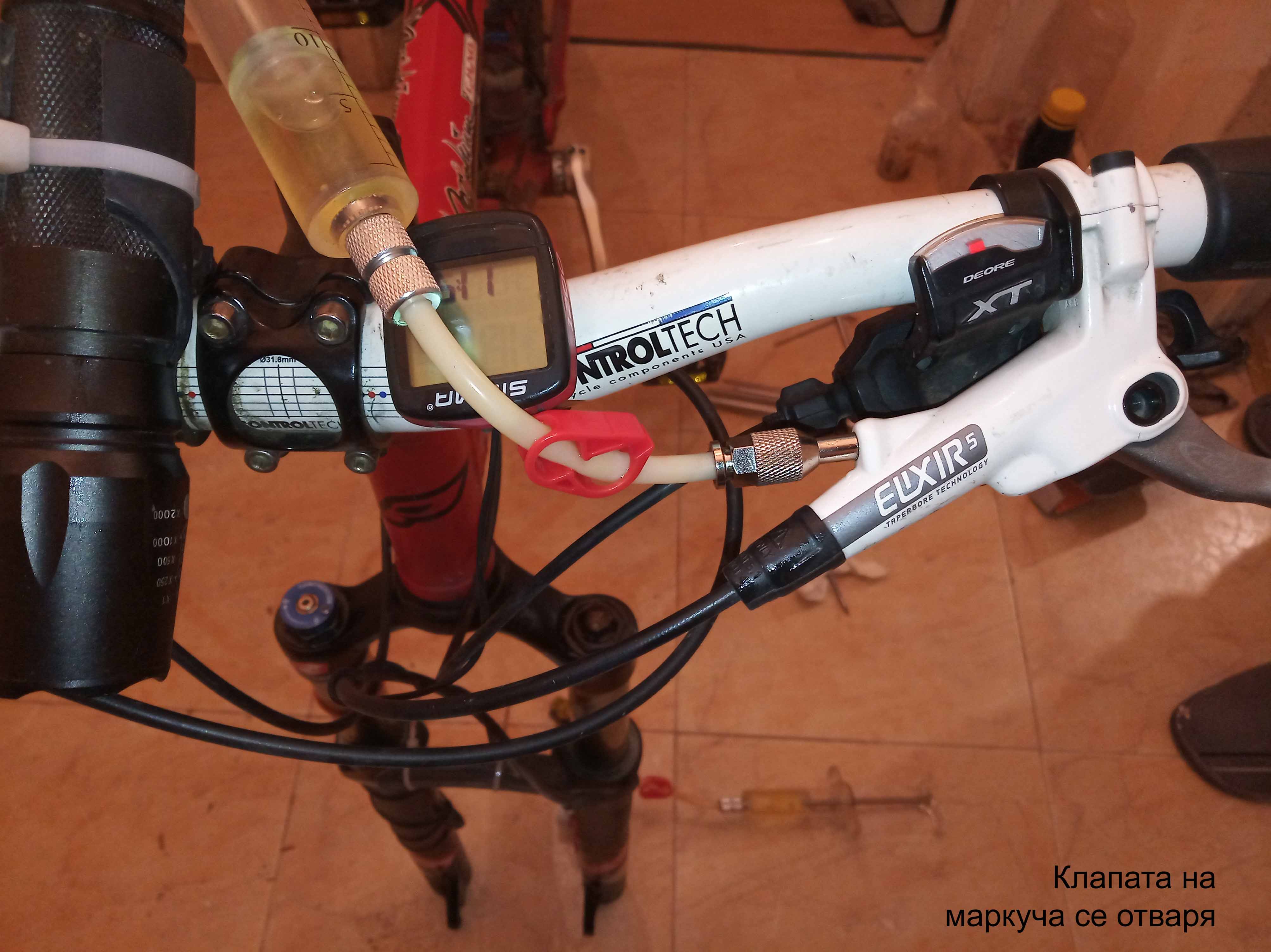

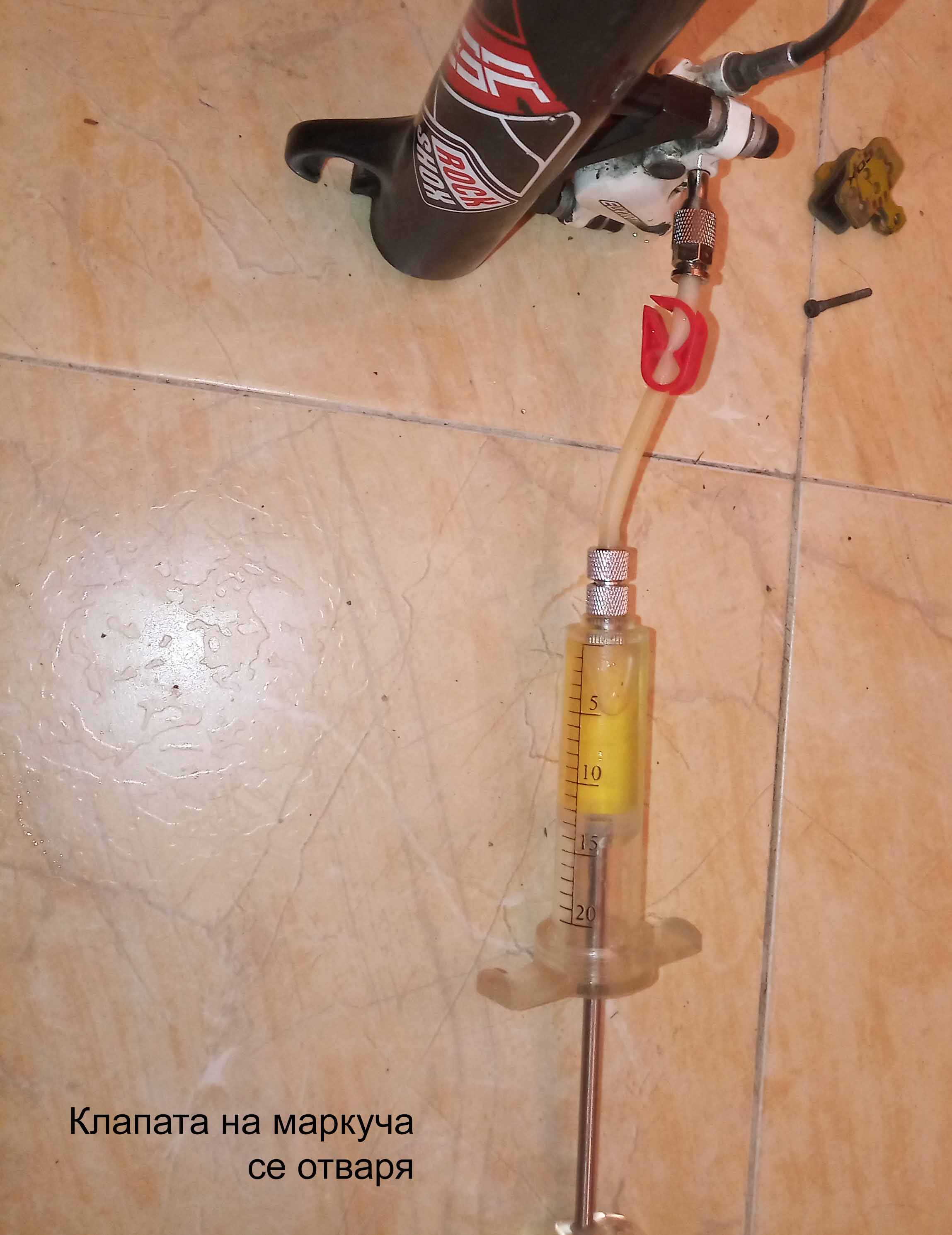

Пак като при долната се помпа докато мехурчета та спрат.
(340.41 KiB) 165 пъти
(397.37 KiB) 153 пъти
Това е най-важният момент,лоста се задържа и като се натиска долната спринцовка,се оставя да си дойде на място(през цялото това време лостчето се държи леко натиснато.
(374.48 KiB) 164 пъти
Реално има създаден вакуум и като се дърпа въздухът излиза като мехурчета.В един момент спират,тогава значи че може да се продължи нататък.
(295.11 KiB) 157 пъти
