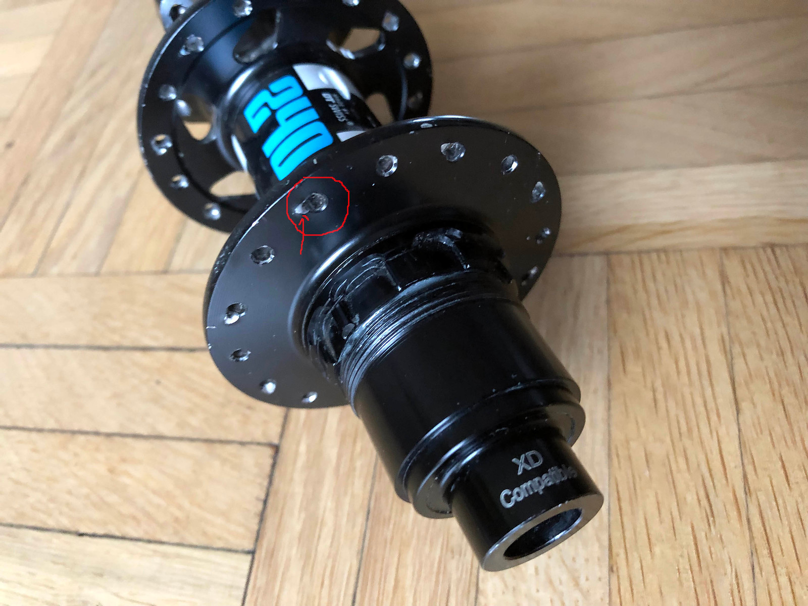

Здравейте, имам шини wtb frequency като до колкото знам имат посока на дупките, за което трябва да се обърне внимание при наплитането. Ходя из Варна тук-там и подпитвам от далече "вие замервате ли усилието с което натягате спиците". При което навсякъде получавам един и същ посредствен отговор "...да... ние нямаме проблем с нашите капли". Дори не успявам да стигна до същинското си питане.. щото ми става неудобно. ТА... някой да препоръча изпитан майстор, на който мога да се доверя. Благодаря предварително.

Това какво значи?
"All Frequency Team rims have what WTB calls “4D Drilling,” which means the spoke holes are drilled at an angle to help the nipple sit flush against the rim. In theory, this means that the nipple spreads the stress coming from the spoke in an even contact patch around the hole in the rim, which in turn allows you to put more tension on the spoke without overstressing the rim in the area right around the spoke hole."

Означава точно каквото препдолагаш - отворите имат различни посоки в четири групи, които трябва да се спязят.

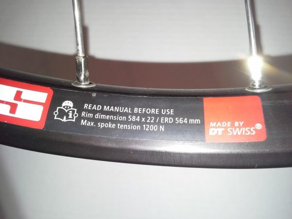

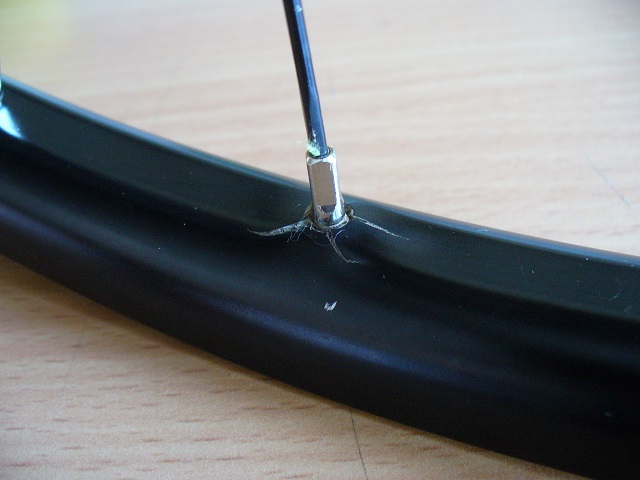

Това само потвърждава че колкото по-неопитен е човек, толкова по-уверен е и обратното - с опита разбира колко може да научи.
От всички части използвани в едно колело, шината е най-слабият елемент, съответно нейните характеристики са от значение за максималният допустим опън в една сглобка. Спиците също имат лимит (документиран), но е в порядък 2-3 пъти по-висок от масовите шини, затова не се дава като инструкция, а само като сведение. Типинчо шините са с лимит 80-130kgf, докато спиците понасят 200-400kgf (това не е универсален диапазон за всички модли, а в този диапазон попада лимитът на масовите модели). Също така опъна се отразява по различен начин на тези два компонента - за спиците малък опън означава еластична деформация с по-голяма амплитуда при цикли на употреба, което трупа умора на материала и е основна причина за късането на спици. По-голям опън означава по-дълъг живот на спиците. Обаче тъй като шината е по-слабият компонент, нейният лимит определя допустимия максимум.
Недостатъчен опън води до преждевременно късане на спици или саморазвиване на нипли (второто е предовтратимо до известна степен със заобиколни методи като лепене). Прекалено голям опън уврежда първо шината. Разбира се като сложим в уравнението и геометрията на колелото, броят на спиците,теглото на колоездача и тип каране, има комбинации които са обречени и не могат да работят.

Няма нужда от различно натягане, както и натягането не е някаква магическа абсолютна стойност - много често е въпрос на вкус дали човек иска по-"твърда" или по-"мека" капла. Просто трябва да е в допуските за съответните шина/спици и разликата между отделните спици да е минимална. Това последното е особено важно!
За да бъде разликата между отделните спици минимална, трябва измервателен уред. Като евтина "направи-си-сам" алтернатива може човек да си сложи програма на телефона и да сравнява дали спиците издават еднакъв звук (с еднаква честота). Има доста програми за настройване на китари, които вършат работа.

Всички спици и шини имат спецификации. По-известните производители като ДТ си имат доста подробна документация за всичко.

Примерно DT Swiss натягат между 600 и 800 без гума (при мин 400-500 и макс 1200 за повечето техни шини) и девиация под 5%. Като сложат гумата това става малко под 600. Нали виждаш колко голям е диапазона, в който може да се работи и да е в рамките на спецификациите? Ти смяташ, че това не се отразява на поведението на колелото? Сигурно смяташ, че и налягането в гумите също е "хомепатия". Лявата (NDS) и дясната (DS) също са много различни - примерно често от едната страна може да имаш 700, а от другата 1200...
Отделен въпрос е, че уредите мерят огъване, а не опън, разчитат на твърдост на пружина, която омеква и ако не са калибрирани прецизно резултатите също са мнооого различни. Но вършат чудесна работа, защото ВАЖНОТО Е разликата между отделните спици да е минимална. Съответно, дори самите стойности да не са супер точни, разликата между спиците е лесна за мерене.

Пишеш ми неща, които знам. :) Производителят дава спецификация за минимално и максимално опъване на спиците (откъм натегнатата страна). Ако си в тия спецификации е много вероятно да нямаш проблеми. Обаче твърдо продължавам да твърдя, че този "тунинг" на колелата с различни опъвания е напълно безпредметен. Съвсем отделна дискусия е защо се получава отпускане на спиците при надуване на най-вече безкамерните гуми и това е доста дълга тема. А въпросът дали да се компенсира е дискусионен.

bdog написа:Ще дам конкретен пример - лятото сложих чисто нови капли DT FR1950. След 5 дни каране в Saalbach/Hinterglemm/Leogang без особен зор на трасета, които са гладка магистрала в сравнение с Бай Кръстьо, имах 5 напълно хлабави спици на задната капла. Без удари, без нищо - каплите са като нови, а и аз не съм особено добър карач, т.е. карам кротичко.
За да се случи това е имало нещо нередно отначало - небалансирани, недобре stress relieve-нати спици още при правенето на колелата, windup на спици и т.н. Да не говорим, че те ползват и в повечето случай самоблокиращи се нипли, които дори и отпуснати до край не се развиват сами. Та няма начин просто ей така да се отпуснат ако колелата са карани по предназначение без някакви ексцесии.

Спорът е празен, ти мислиш едно, аз друго - докато няма измерване е трудно да се прави анализ, кое какво значи и кой крив, кой прав.
От друга страна, аз съвсем случайно лятото мерих подобно нещо - на едното ми колело (твърдак) болта на колелцето на водача опираше леко гумата при някои завои, въпреки че имаше разстояние. Съответно си поиграх с различни болтове мерейки косвено колко се суче каплата при определени завои и определено натоварване. Ако ти е интересна темата, може да си поиграеш и да премериш сам. Аз определено не смятам, че измерените от мен стойности са били "пренебрежими" и това беше събитието, което ме накара да чета по темата на първо място.
damon написа:За да се случи това е имало нещо нередно отначало - небалансирани, недобре stress relieve-нати спици още при правенето на колелата, windup на спици и т.н. Да не говорим, че те ползват и в повечето случай самоблокиращи се нипли, които дори и отпуснати до край не се развиват сами. Та няма начин просто ей така да се отпуснат ако колелата са карани по предназначение без някакви ексцесии.
Все си мисля, че DT Swiss FR 1950 би трябвало да са без дефекти. И да, ниплите са самоблокиращи се. За мен простото обяснение е, че са си направили легла в хъба и това е довело до отпускане. Случвало се е и преди - пак с чисто нови капли, но на друг производител. Пак при DH.

damon написа:Не би трябвало да си правят легла, нещо има оплескано изначално.
Легла по-скоро си стават винаги - прилагам случайна картинка от нета, за да не се окаже, че говорим за различни неща.
