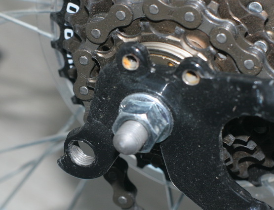

Здравейте, подариха ми следният велосипед и искам да му направя ъпгрейд на скоростите - от 6 на 10 скорости.
https://www.decathlon.bg/treking-velosi ... 05298.html
За целта ми казаха да си купя следните компоненти:
касета, верига, команди, дерайльор и капла
Прегледах набързо и подбрах тези компоненти, но не мога да се ориентирам за каплата и съответно съвместими ли са тези компоненти един с друг?
https://1001-bike-parts.com/bg-product- ... -2209.html
https://1001-bike-parts.com/bg-product- ... -2198.html
https://www.bikecenter.bg/komponenti/za ... s-shd-10s/
Благодаря предварително за вашите мнения !

трябва да търсиш дерайльор М6000-GS /4100 ,Може да вземеш и 11 скоростен

Мнениеот vaskess » Вто Юни 16, 2020 8:44 am
Alexi написа:трябва да търсиш дерайльор М6000-GS /4100 ,Може да вземеш и 11 скоростен
Благодаря!
Каква капла ще трябва, например тази става ли?
https://belbike.bg/kapli-i-komponenti-z ... &order=ASC
Също така курбел плочата ми е с 38 зъба, съвместима ли е с касетата?

Мнениеот Alexi » Вто Юни 16, 2020 10:02 am

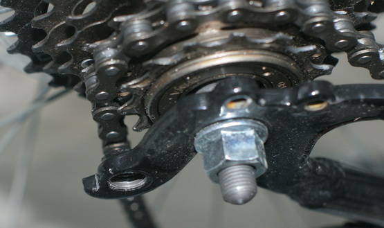

тази капла ще стане ,плочата ти е съвместима .. имам известни опасения за ухото ти като гледам снимките ,трябва да го снимаш с махнат дерайльор

Мнениеот madsnake » Вто Юни 16, 2020 12:49 pm
Ще стане, скоро слагах нов дерайльор на такова ухо.
