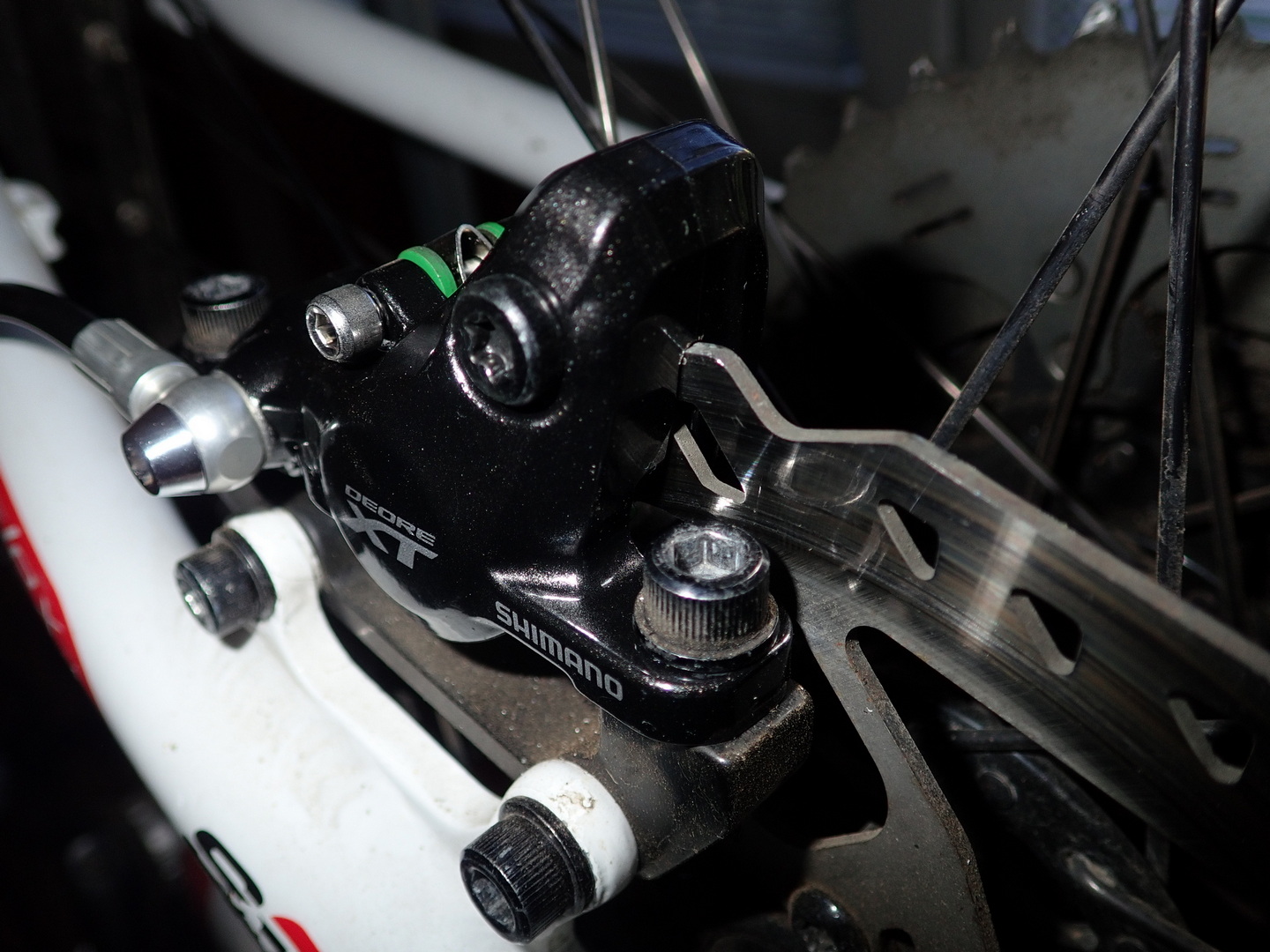

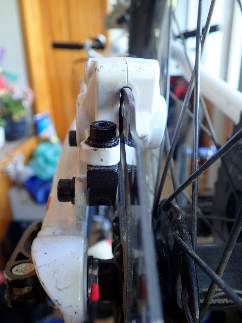

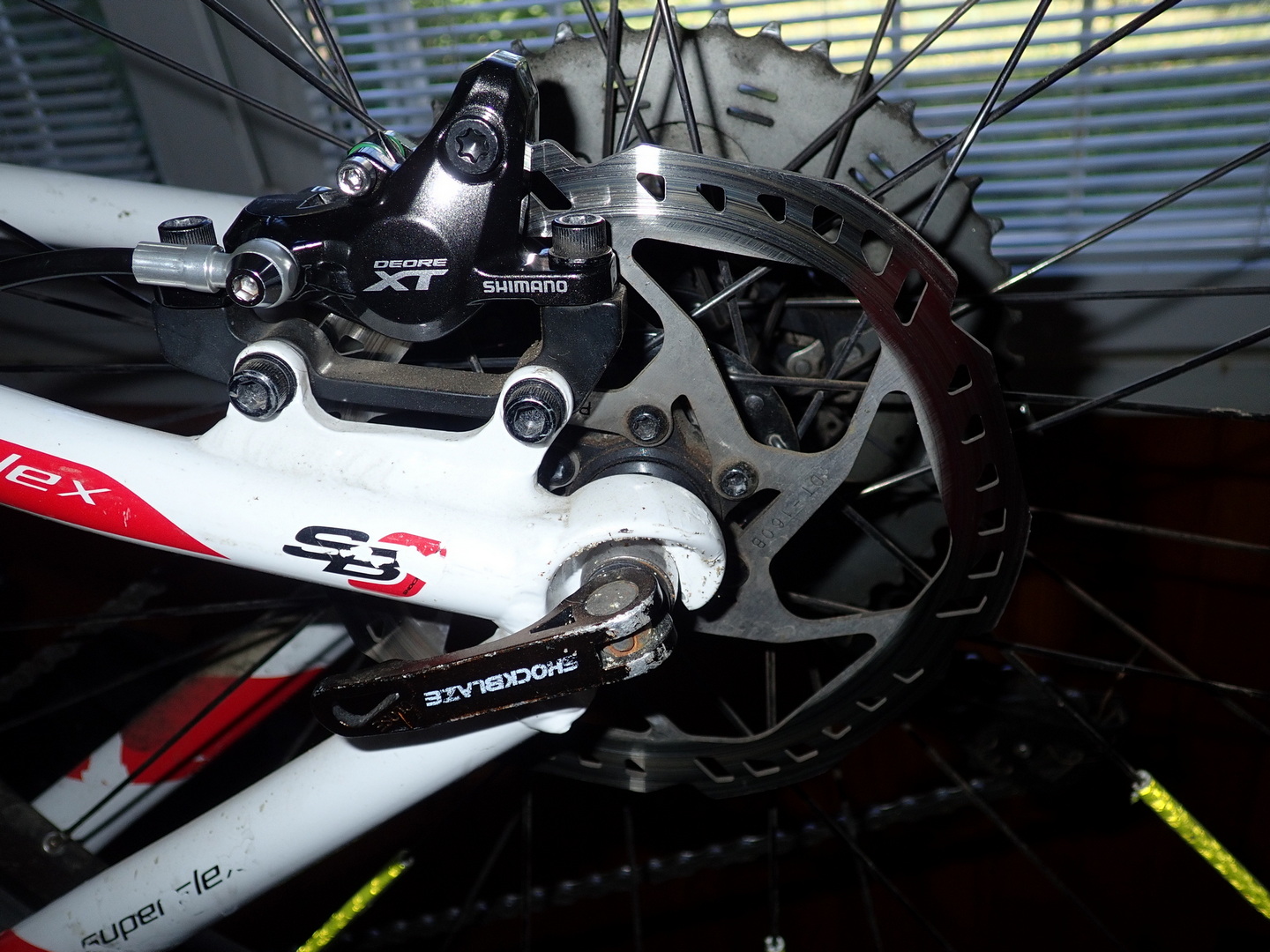

Здравейте,
Сменям задната спирачка и дискът не влиза в апарата. 2-3mm не му стигат и задира.
Колелото е Shockblaze R5 Evo, оригинално е с някакъв Promax hornet, който минава на косъм, а ако не го сложа внимателно дискът леко почуква в него. Сега слагам Shimano XT, при него няма абсолютно никакво място и дискът заклинва. Дискът е оригиналния promax 160mm, който дойде с колелото.
Колелото ли е криво, дискът ли е по-голям от стандартното (ама пък работи с неговия си апарат Promax) или XT иска друг преходник IS-PM?
(422.8 KiB) 129 пъти
(481.3 KiB) 118 пъти
(424.04 KiB) 109 пъти

Грешен е преходника за този диск/апарат така като гледам.

madsnake написа:Грешен е преходника за този диск/апарат така като гледам.
И на мен на такова ми прилича, но преходникът и дискът са в комплект с колелото (160mm). Сменям само апарата.

Ако имаш вариант мини през някой байк шоп, вземи друг преходник за 160 диск и тествай визуално дали ще има разлика. Вариант 2 да са сложили преходник за 140 диск без да догледат, но поради формата на промакса да влиза на честна дума. Шанса ушите на рамката да са калпави, не знам това ми се струва най-невъзможно.

вероятно преходника не е шимано ,имат малки разлики които може да са фатални .. имаш вариант да подложиш 2 пасшайби около 0.5мм под апарата и да не се занимаваш със смяна

Оги, Слагай му по една две шайби, зегерки или спейсъри някви и си решавай проблема DYI за 2 мин. и 0 разходи. :D Най-много да ти се налочи да сложиш една идея по дълги болтове. :dontknow:

Шайби ще са. Мерихме и преходника и диска в магазина, същите са си (освен ако не е 1мм по-къс, че нямаха преходник и сравнявахме с един монтиран на колело).
Благодаря на всичките!

Да допълня, внимателно с шайбите/повдигането/ да не отиде много на горе, и накладката да контактува на половин с диска. Тогава ще има неравномерно износване и спиране.

Да поясня.
Горните ръбове на диска и накладките ("феродото" образно казано) трябва да са на еднаква височина.
