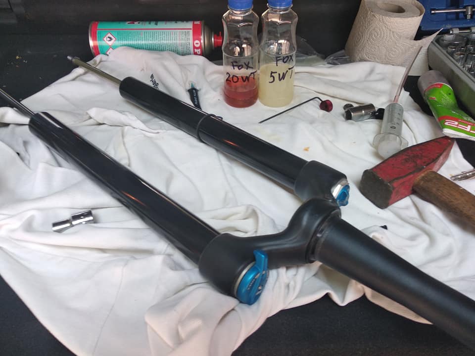

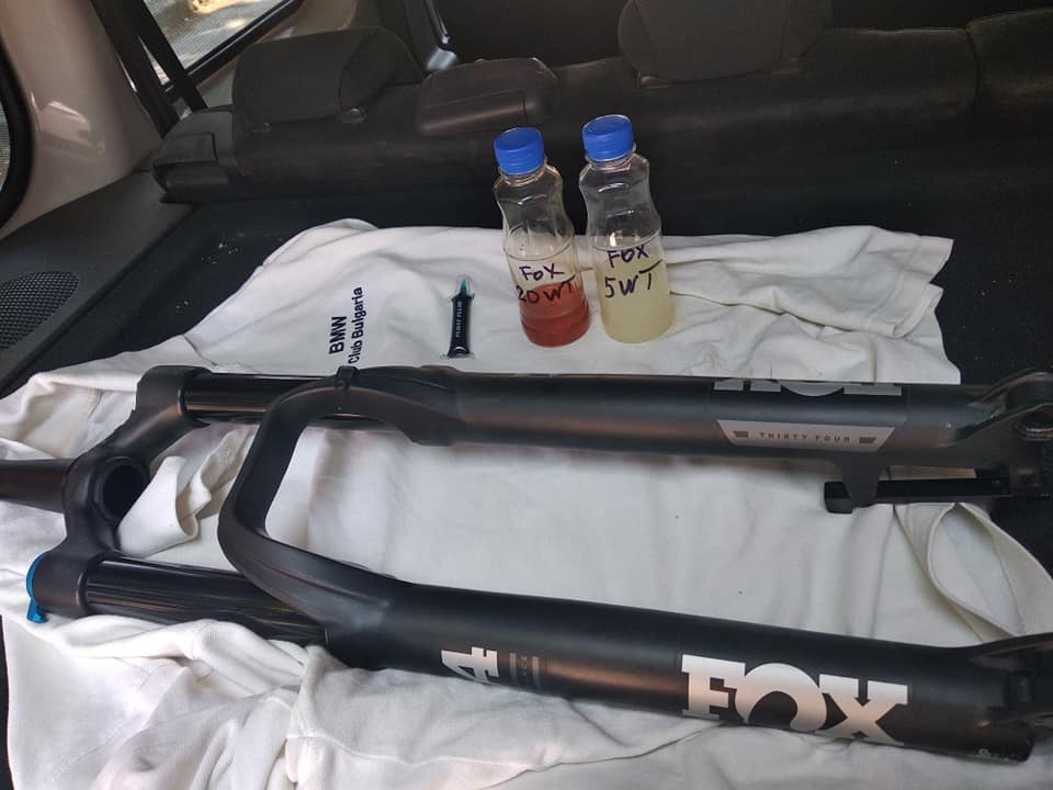

Вилката ми навърши почти година и реших да сервизирам ботушите . Вътре се оказа по чиста от очакваното и масло си имаше макар и потъмняло ,само прахоуловителите са в окаяно състояние но това се очакваше . Най важното при тая процедура е да се вземат правилните масла както и да се сложат точните количества спрямо мануала от сайта на Фокс . Това сервизиране няма никакви изисквания към специфичен инструмент и всеки може да си го направи сам . Камъни 15 и 10 мм ,тресчотка ,малък шестограм за врътката на ребаунда ,чук ,спринцовка с деления в милилитри и маркуч към нея . С това се изчерпва инструмента който ползвах . Консумативи - масло 5W Teflon ,20W Gold ( наливно от Добри ) ,розова грес . ( Тук е момента да отбележа че Grip и Fit4 ползват различни масла като вид и количества ) ; обезмаслителен спрей . Цялата процедура с демонтаж и монтаж на вилката от велосипеда е около час без бързане . :beer:

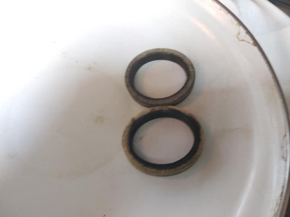

Alexi, производителите дават малко часове за профилактика на ботушите. Като се има в предвид, че караш доста не е учудващо състоянието на прахоуловителите! При интензивно каране тази процедура е за 2-3 пъти на сезон.

Това "окаяното" не са прахоуловителите, а дунапренетите пръстени. Като се позамърсят ги "пера" с изопропилов алкохол, а като изсъхнат ги напоявам с 15wt. Тая процедура ги разтяга малко, но не е трудно да се напъхат обратно на мястото им, и не им пречи да си вършат работата.
Иначе колкото повече се грижиш за прахоуловителите преди/след каране, толкова повече време маслото в ботушите остава читаво.
Вилката
Мнения: 944
Re: сервизиране на ботушите на Fox 34 150 P-s Grip 2018
Мнениеот Alexi » Вто Юли 21, 2020 2:59 pm
в Алиекспрес са по 2$ ,вече взимах на 32мм чудесни са 1:1 с оригиналните та ще взема и за Фокса като наближи пак да я сервизирам даже мисля да почна да ги сменям на всяко отваряне за тази цена :beer:
