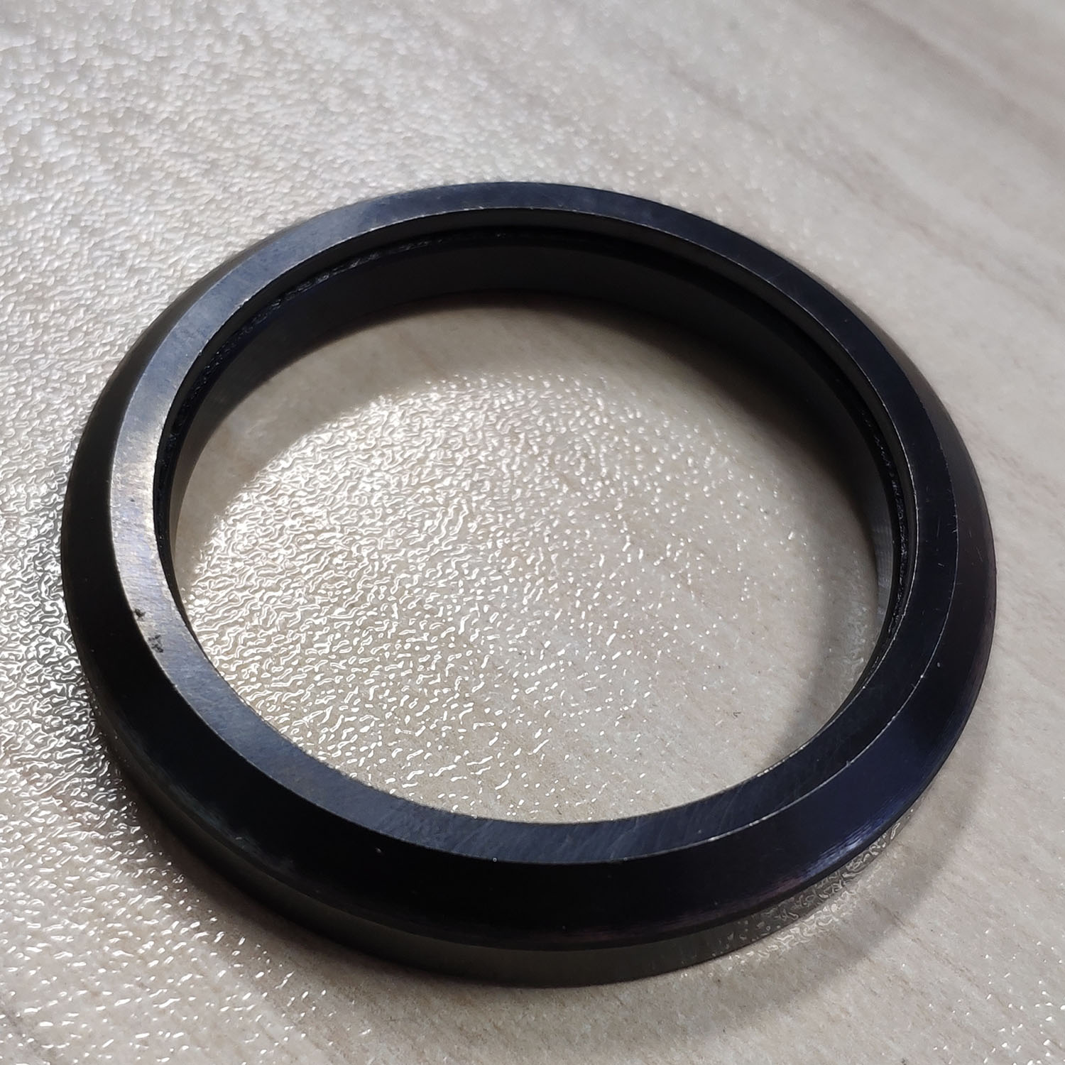

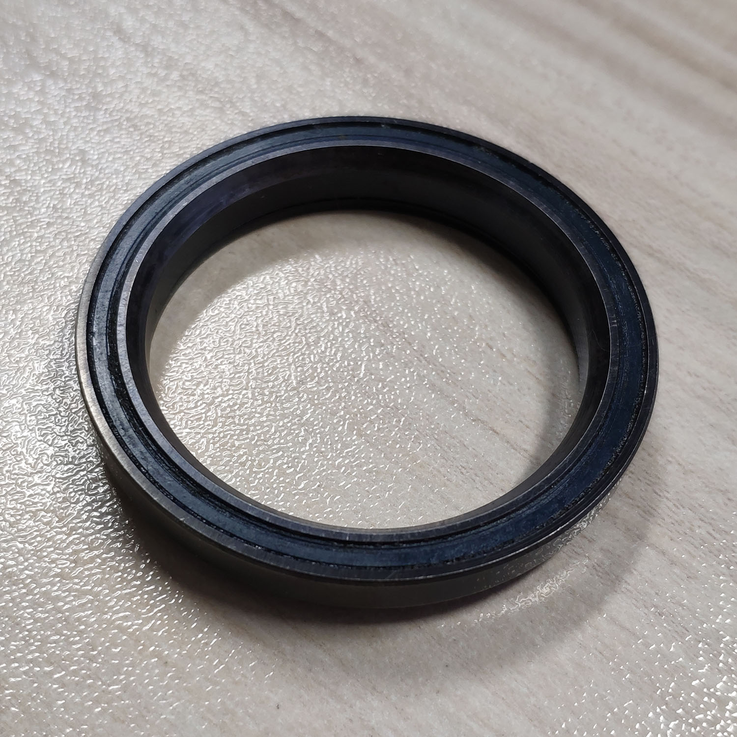

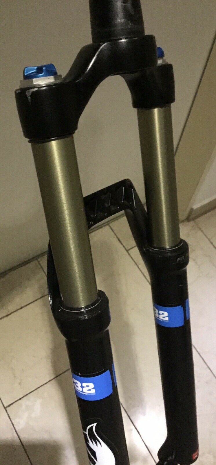

Здравейте, сглобявам си сам колело и съответно изникнаха въпроси.

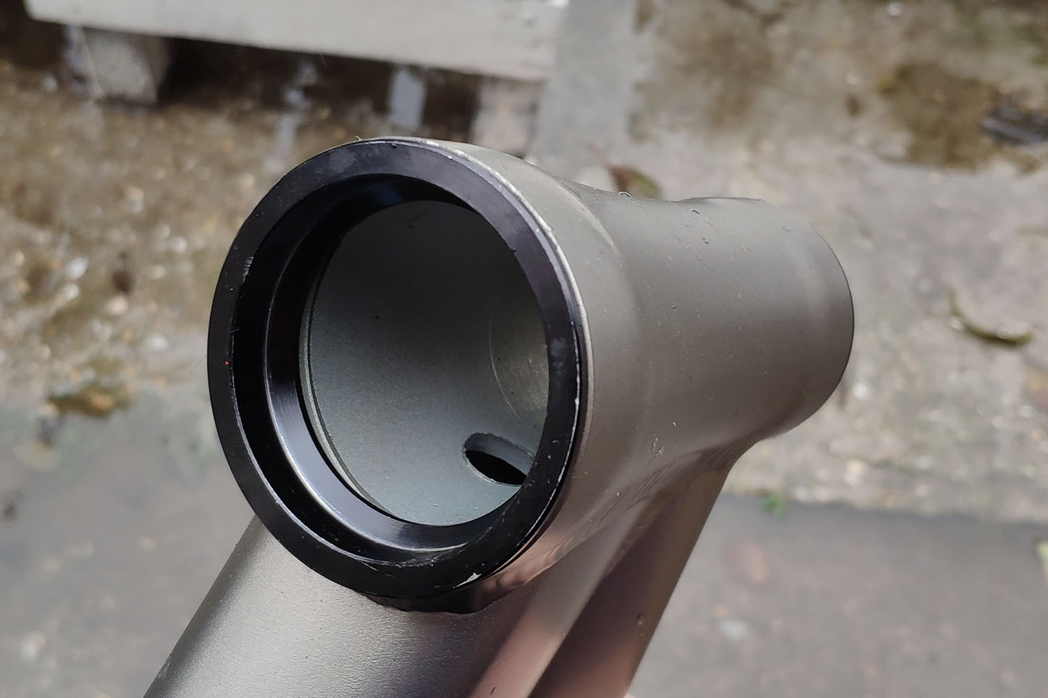

Първият е дали пропускам нещо между чашката и вилката, защото остава лек луфт. Вилката е конусовидна, съответно тази чашка си влиза идеално в рамката, но долу има луфт.
Чашка 1
(355.07 KiB) 134 пъти
Чашка 2
(316.08 KiB) 121 пъти
Рамка
(139.1 KiB) 116 пъти
На горната чашка има една допълнителна прорязана втулка, която уплътнява и там всичко е точно.

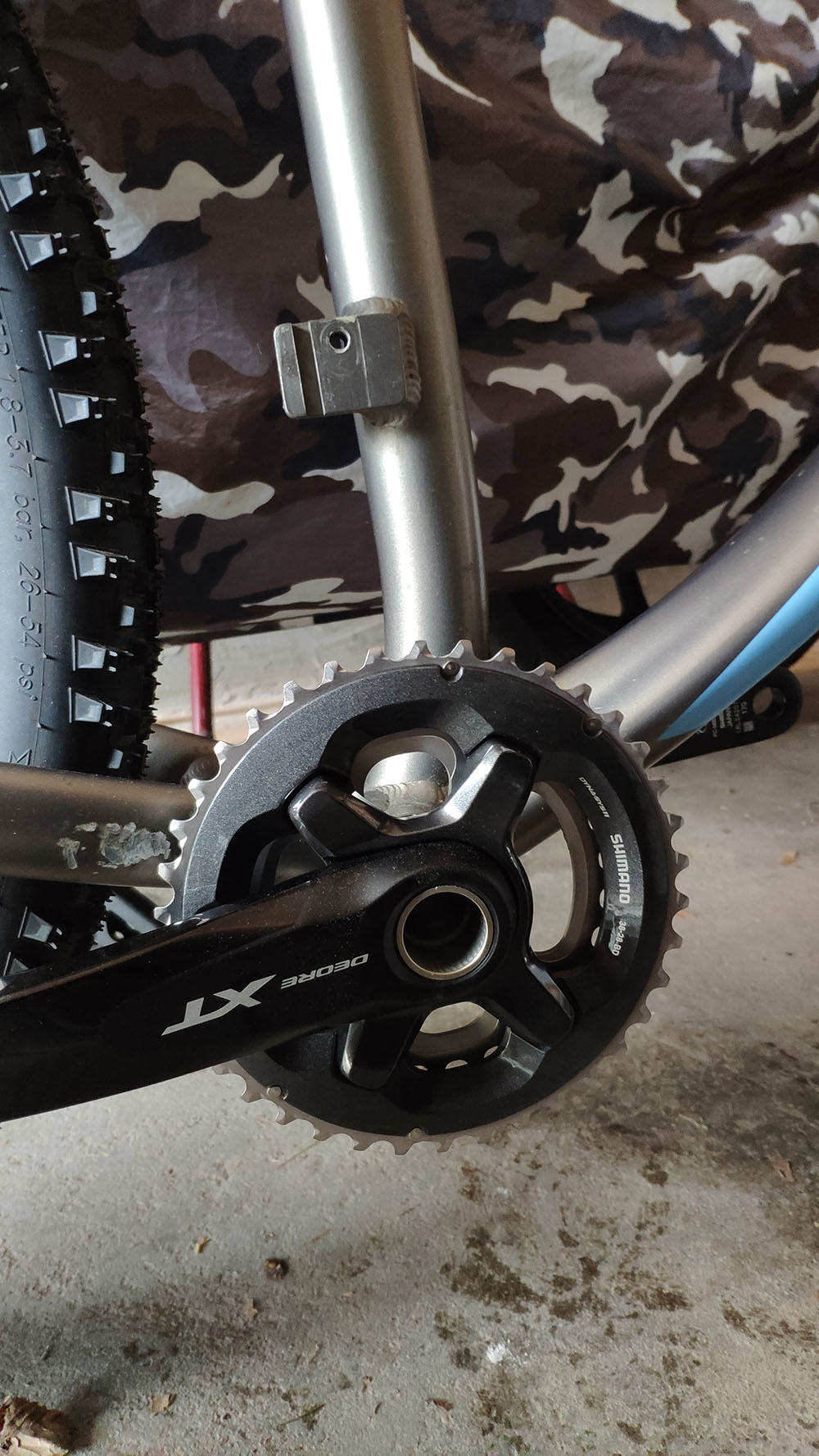

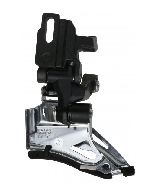

Вторият въпрос е какъв дерайльор за директен монтаж се слага на тази рамка. Рамката е HT THREE:
Курбелите са XT FC-M8000-2 38/28 170mm
Дерайльор
(270.9 KiB) 107 пъти

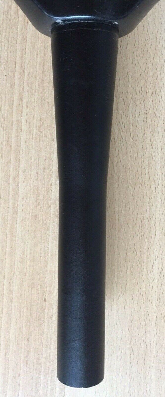

Здравей, набил ли си долния конус на стержена на вилката? Снимай я и нея, там където стержена влиза в короната.

Така изглежда в момента, нищо не съм набивал, защото нямам какво да набия. Как изглежда тази част, която трябва да се набие?
(145.8 KiB) 133 пъти
(137.05 KiB) 122 пъти

липсва ти долната опора на лагера .. ако си купил цели нови чашки то тази част трябва да е към тях

Частта представлява пръстен със специфичен конусен профил, който се набива в началото на стержена и служи за да центрира долния лагер спрямо стержена. Част е от комплекта на чашките. Ако си взел чашки на старо, редовно продавачите не знаят, че трябва да демонтират и този пръстен,защото изглежда като част от короната.
Ако искаш повече информация, потърси в гугъл за crown race

За това, дето липсва на вилката, напиши в Google "crown race".
Монтажа на предния ти дерайльор се нарича High Direct Mount. При поръчката трябва да следиш и за каква голяма плоча е.
В зависимост от това от къде идва жилото има и разделение на "top pull" и "down pull". Това също трябва да се съобрази при покупка.

Относно декланшора, захващането е "High direct mount", вече го наричат само "direct mount", тъй като предишната (low) разновидност не се предлага.
Съвместимите модели с курбела са XT FD-M8025-D и SLX FD-M7025-11-D ако подаването на жилото е отгоре успоредно на седалковата тръба или отдолу под средното движение. Ако жилото се подава отпред по долната тръба, тогава същите модели с 0 вместо 5. За долно подаване трябва да се внимава конкретно с 8025 модела, тъй като го има и опция само за горно.

Много благодаря за изчерпателните отговори. Чашките ми дойдоха подарък с рамката, но всичко е на старо, така че явно липсва тази част.
Относно дерайльора, жилото идва от долу, ще внимавам да поръчам правилния!
Бях харесал този:
https://www.bikecenter.bg/komponenti/pr ... d-xt-dsdp/
но няма никаква информация от къде му идва жилото на него.

DS/DP най-вероятно значи down swing/down pull. Тоест - твоят.

Мнениеот marsa » Пон Дек 14, 2020 4:36 pm

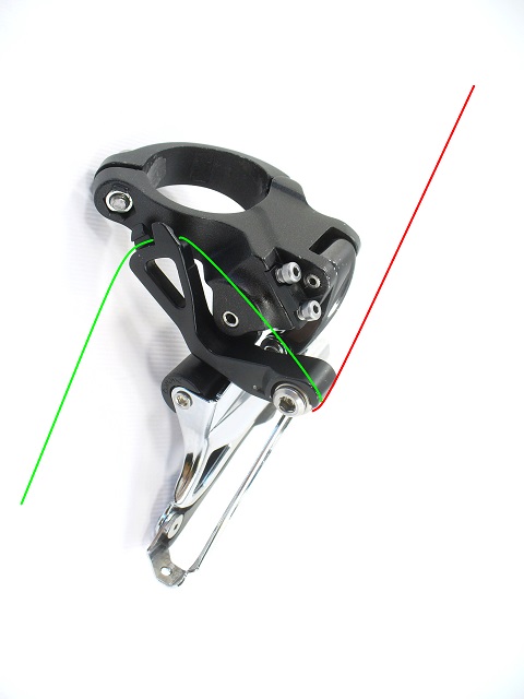

Най-добре се обади в магазина и помоли да проверят или остави съобщение към поръчката онлайн. Слагам снимка да видиш как се прокарва жилото за горно и долно дърпане. Ако е само за горно, лявата част на рамото липсва, а върху дясната пише "for top pull".
Shimano XT FD-M8025-H 2x11 34.9mm Front Derailleur.JPG (43.85 KiB) Прегледано 1237 пъти
Shimano XT FD-M8025-D Top-Pull 2x11 Direct-Mount Front Derailleur.jpg (47.43 KiB) Прегледано 1240 пъти

Писах им, не ми отговориха, звъннах им и след 10-минутен разговор казаха, че не бил моят дерайльор, от горе идвало жилото, до края на деня обещаха да ми кажат дали имат подходящ. Идеи от къде да потърся другаде?

Благодаря на всички за помощта. В крайна сметка се намери правилният дерайльор и вече е поръчан.
Съответно си поръчах и нов комплекте чашки, защото само този елемент не открих никъде в България.
