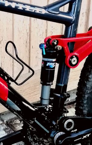

Мнениеот Румен Монев » Пет Яну 29, 2021 8:35 am
Здравейте. Имам следния шок. Колелото е от скоро и не се налагало да го помпя засега. Те така. Влиза прекалено много и явно ще трябва да се надуе и да го втвърдя малко. На колко атмосфери/бара трябва да го надуя за да не го пръсна ако надуя прекалено много. Шока е от 50psi до 300psi. Тежа около 65 килограма?

Ако въпросът ти е колко бара са 300 psi, то отговорът е 20. Всички помпи за амортисьори имат манометър разграфен и в двете мерни единици. Начинът по който си задал въпроса ме кара да си мисля, че ще го помпиш с компресор. За твоите 65кг може и да успееш с компресора, но не ти препоръчвам. Иди до някой велосервиз да ти го напомпат или си потърси помпа за амортисьори.

За всеки шок, рамка и ездач налягането е индивидуално. Затова винаги настройвам по SAG - колко процента от целия ход на шока се сгъва, когато си върху байка в покой. Ползва се гуменото пръстенче - плъзгаш го до горе, качваш се внимателно на байка, слизаш и мериш колко надолу е отишло. Средно се ползва SAG 25%, но в зависимост от това как искаш да работи шока, може от 22 до 30% някъде.
Например ако шокът е 216х63, 25% от 63 е 16 мм сгъване. Ако искаш да вози по-меко може и 19 мм, но трябва да следиш дали не правиш bottom out при по-яки удари в задницата.
И да, не става с всякаква помпа.

Въпросът ми е на колко бара да го надуя. Искам твърдостта да е такава че да не влезе до долу. Това ме притеснява.

Изцяло зависи от килограмите ти и как караш, не можем да ти кажем колко точно само по модел на шока, имаш о-пръстен точно за това да си го настройваш.

Ако беше прочел поста на Вилката, нямаше да продължаваш с въпросите. Човекът ти го е обяснил много добре, взимаш помпата, линийката и се целиш 25% от хода на амортисьора да потъва само от тежестта ти. За по-точни мерки това се прави в пълно бойно снаряжение, тоест каски, протектори, обувки, раници, вода и т.н. Всичките тези неща оказват влияние.

Вече разбрах. Много благодаря на всички!
