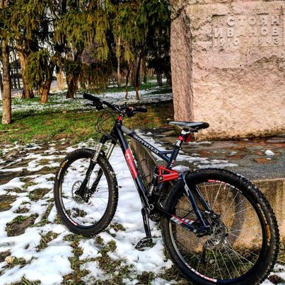

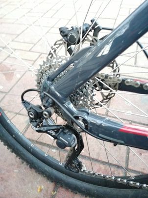

Мнениеот Румен Монев » Пет Яну 29, 2021 8:29 am
Здравейте колеги. Имам следното питане. Карам колелото по долу главно из някои пътеки в парковете и най-вече минавам стълби с него и там натоварването на задния дерайлор е по голямо съответно се движи напред-назад. Въпросът ми, дали мога да го стегна малко от някъде за да може да седи повече в изходна позиция.

Вдигни му сивото лостче нагоре за да включиш клъча и няма да се мятка толкова.

Освен клъча който ако работи трябва да ти реши проблема, може да скъсиш веригата малко, струва ми се че е дълга, аз имам същия дерайльор ама без клъч и нямам проблеми.
