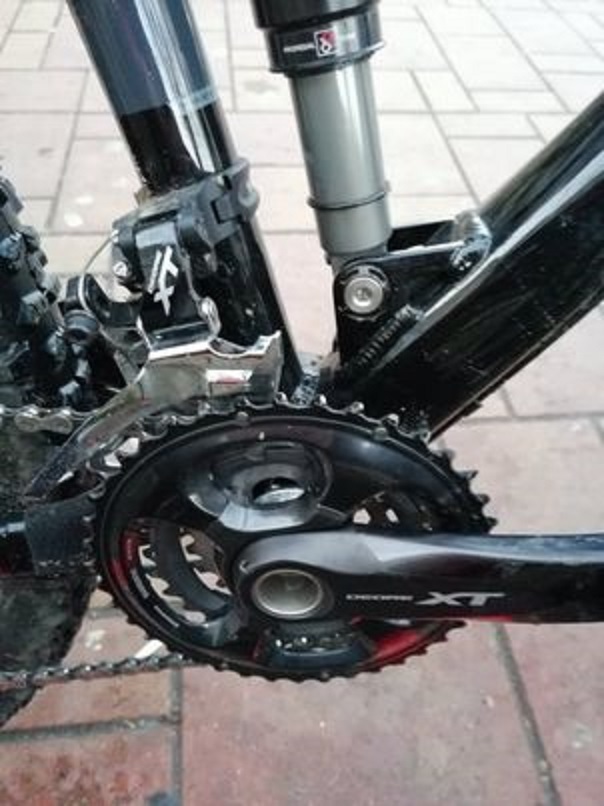

Мнениеот Румен Монев » Чет Яну 28, 2021 8:44 am
Здравейте колеги. От скоро закупих колело което е с курбели shimano XT. Искам да махна 1 и 3 плоча и да оставя само 2 венец, за да мога да сложа водач на веригата, защото колелото го кара мпо неравни пътеки, стълби, скачам с него и така нататък. Дразни ме че самата верига упира до предния дерайлъор и се чува гадно тракане, което много ме дразни и ме е страх да не се счупи. До тук добре, по принцип може да се махат плочи, но се оказа че самия курбел е с 2 плочи. Втора и трета. Не може и по принцип да се смени с друга плоча. Идеята ми е да махна преден дерайлъор и да оставя само втора плоча на която да сложа и водач. Както казах обаче самия курбел първо че е с две плочи, второ че не могат и да се сменят. Въпросът ми е . Може ли без да купувам нови курбели да махна третата плоча и с някакъв накрайник да го прекрепя към втората плоча и съответно да сложа водач? Снимката е по долу. Има ли водачи и за такъв вид плочи с 3 венеца, защото не съм много запознат?

Мнениеот ЕДИН ЗАВЕТ » Чет Яну 28, 2021 9:09 am
Далеч съм от мисълта да давам съвети, НО: Тези плочи изглеждат достатъчно износени за да се правят технически комбинации, а и при този случай ,това е почти невъзможно. :wavey:

Мнениеот Румен Монев » Чет Яну 28, 2021 9:12 am
Добре де мислиш че ми е проблем да сменя плочите ли? Питам мога ли да да махна 1 и 3 венец и да оставя само 2 като купя нов венец с толкова зъба . Главно може ли да се остави 1 венец Или мога ли да сложа нови плочи като цяло, защото си прав че са износени С една дума трябват ли нови курбели ако искам да правя това?

Мнениеот ЕДИН ЗАВЕТ » Чет Яну 28, 2021 9:23 am
Румен Монев написа:Добре де мислиш че ми е проблем да сменя плочите ли? Питам мога ли да да махна 1 и 3 венец и да оставя само 2 като купя нов венец с толкова зъба . Главно може ли да се остави 1 венец Или мога ли да сложа нови плочи като цяло, защото си прав че са износени С една дума трябват ли нови курбели ако искам да правя това?
При новите модели плочите са захванати за паяка с болтове - е при теб не знам. Ако захващането е с болтове -може ,но трябва да се подложат допълнително шайби /втулки/ с размера на премахнатите плочи. :wavey:

Мнениеот Alexi » Чет Яну 28, 2021 12:28 pm
можеш да си оставиш само средната плоча ,а може да смениш и нея с плоча за 1х ,която държи доста по добре веригата .. междуболтовото на тоя курбел е 4х104 ,плочи има в изобилие всякакви за него .. ако искаш още по стегната верига се сменя дерайльора с такъв с клъч

Мнениеот cmdkick » Вто Фев 16, 2021 3:06 pm
Слагаш Narrow-Wide плоча и си решаваш всички проблеми които си изброил. Не ти трябват шайби-майби и др. Хвърляш предния дерайльор и командата и ще се родиш, аз съм я правил същата процедура на мисля същите XT-та, работата е 15 мин. със мотаенето. Хубаво е да сложиш и касета с по-голям range все пак.
