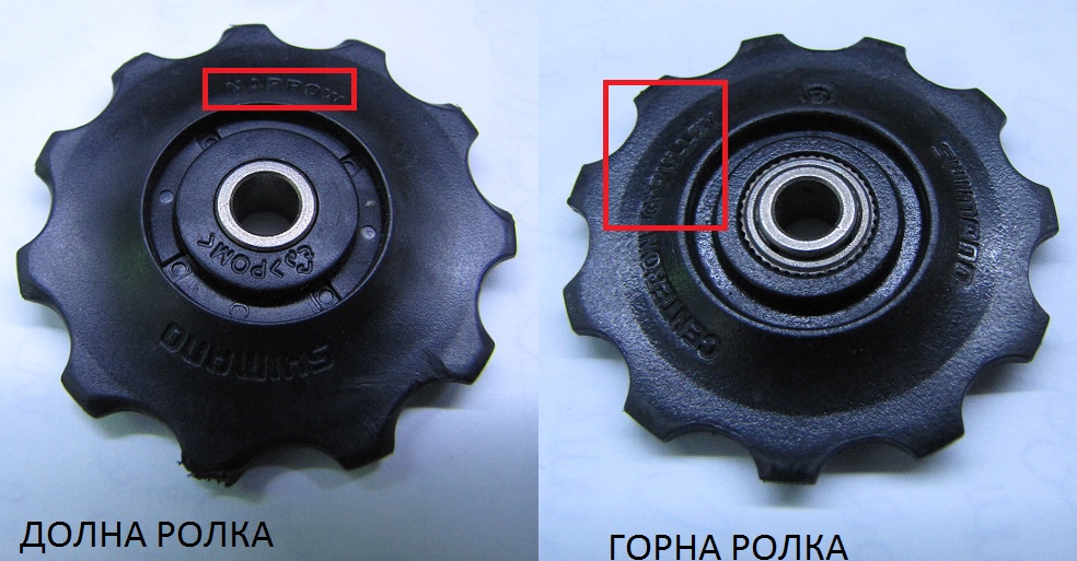

Горният болт е по-дълъг, долния е по-къс.
Горната ролка е с пресована в пластмасата метална втулка и триенето е метал-метал. Долната е метал-пластмаса. Външно се различават по надписа g-pulley на горната (триещия механизъм е оптимизиран за превключване) и по нарезите на зъбите на долната - това е с цел намаляване страничното триене на веригата в двете крайни положения на дерайльора.

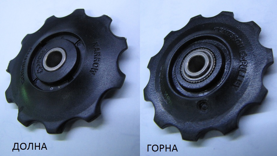

Благодаря на всички. Едната ролка лагерува метал в метал, но втулката е сглобена свободно и не е част от самата ролка. За останалото ще поставя някоя и друга снимка. Явно бюджетният дерайльор е доста опростен сравнен с по скъпия си събрат.

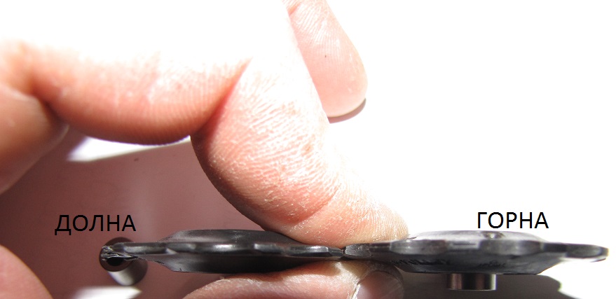

Мнениеот nonkapo » Вто Мар 02, 2021 7:09 pm
Добър вечер. Днес му дойде времето да го събера. Направих снимки за да стане ясно какво са обяснявали колегите и евентуално да е от полза темата на някой друг със същия проблем.
Както се вижда ролките са маркирани - горната с надпис CENTER ON G-PULEY(тя е с двете метални втулки), долната с надпис NARROW(една метална втулка в която лагерува болт). На тоя модел няма стрелки за посока, а разликата в дебелините се вижда добре на първата снимка.
