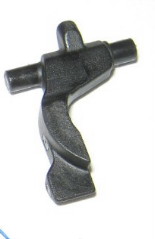

Мнениеот Popsy » Чет Апр 08, 2021 11:16 am
Търся тази част за Free stroke , някой ако има лостче за части и иска да помогме с продажба?
