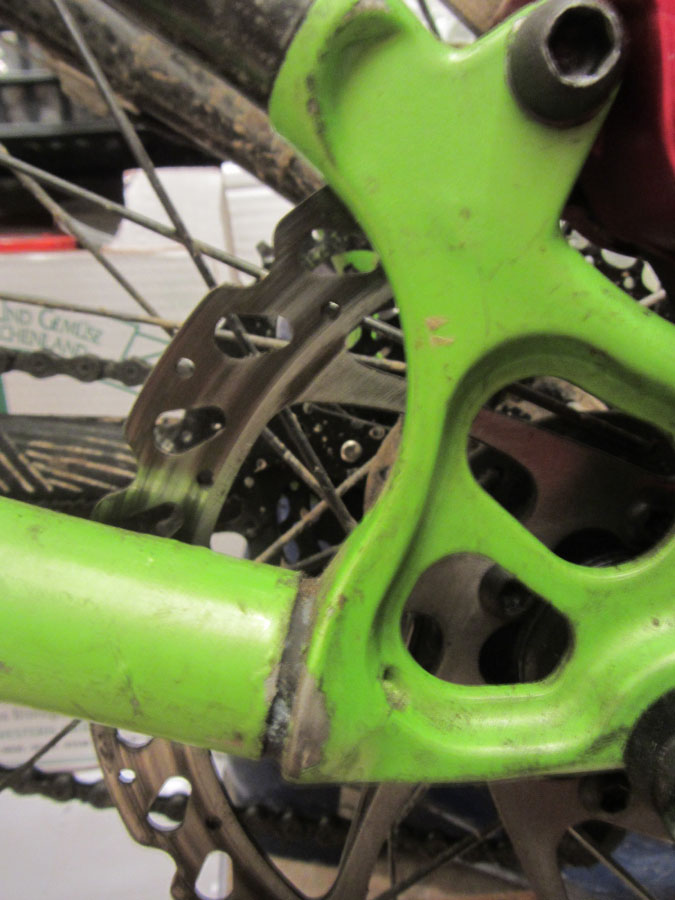

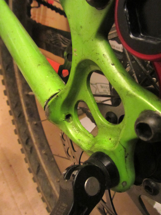

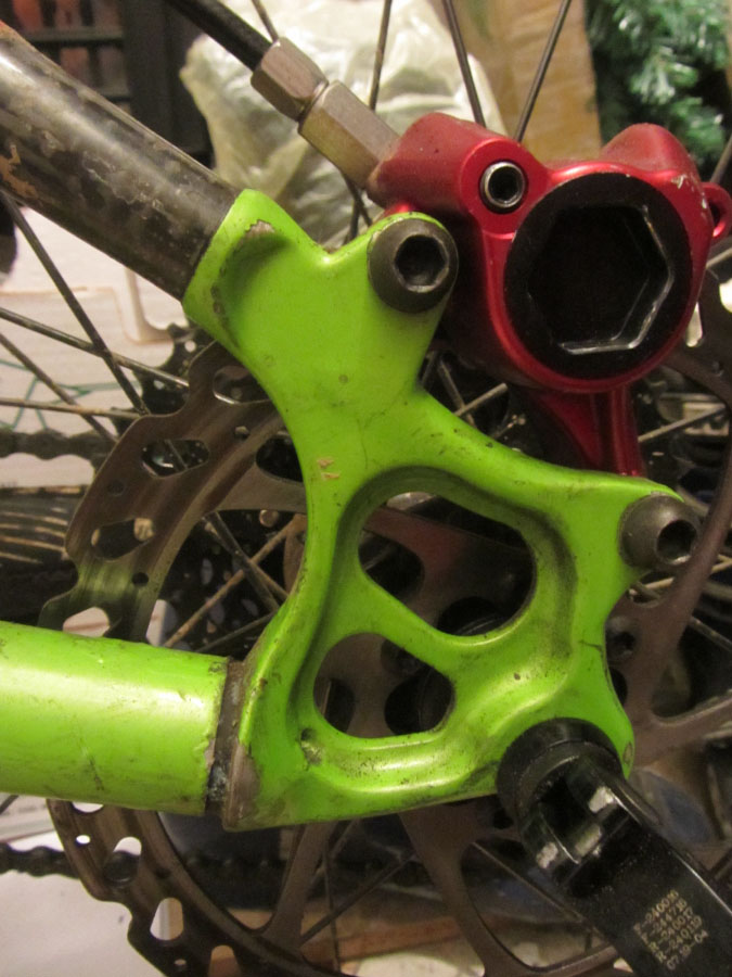

Здравейте,
наскоро забелязах, че за съжаление рамката близо до захващането на заданта ос има фуга между двете тръби от около 2.5мм.
Питах за заварка, но ми обясниха, че тази рамка е лепена и не може да се заварява. Имате ли идея дали има начин да се оправи това, че иначе трябва да изхвърля цялата рамка и колело... :banghead: Колелото е Gary Fisher 2003-та година, 26"

Предполагам че може да се залепи, алуминиеви глави на двигатели се лепят, със специални лепила, проблема е че е отлепено излязло само от едната страна, така не може да се обмаже и залепи качествено, а и лепено колко ще държи, гаранция няма, щом се е отлепило кофата за боклук и нова рамка, има достатъчно да 200 лева. :beer:

alexmitev, имаш ли представа от какъв материал се елементите на сглобката?

Понеже ми се вижда по черните тръби сякаш е избила малко ръжда, а по това време стоманени рамки само да искаш. Провери с едно магнитче дали случайно не са стоманени елементите. И какъв е точно модела на колелото, че не намирам подобен Gary Fisher

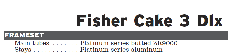

compira написа:Понеже ми се вижда по черните тръби сякаш е избила малко ръжда, а по това време стоманени рамки само да искаш. Провери с едно магнитче дали случайно не са стоманени елементите. И какъв е точно модела на колелото, че не намирам подобен Gary Fisher
Не е ръжда - кал е, не съм го мил скоро. "Platinum series aluminum" е материалът:
