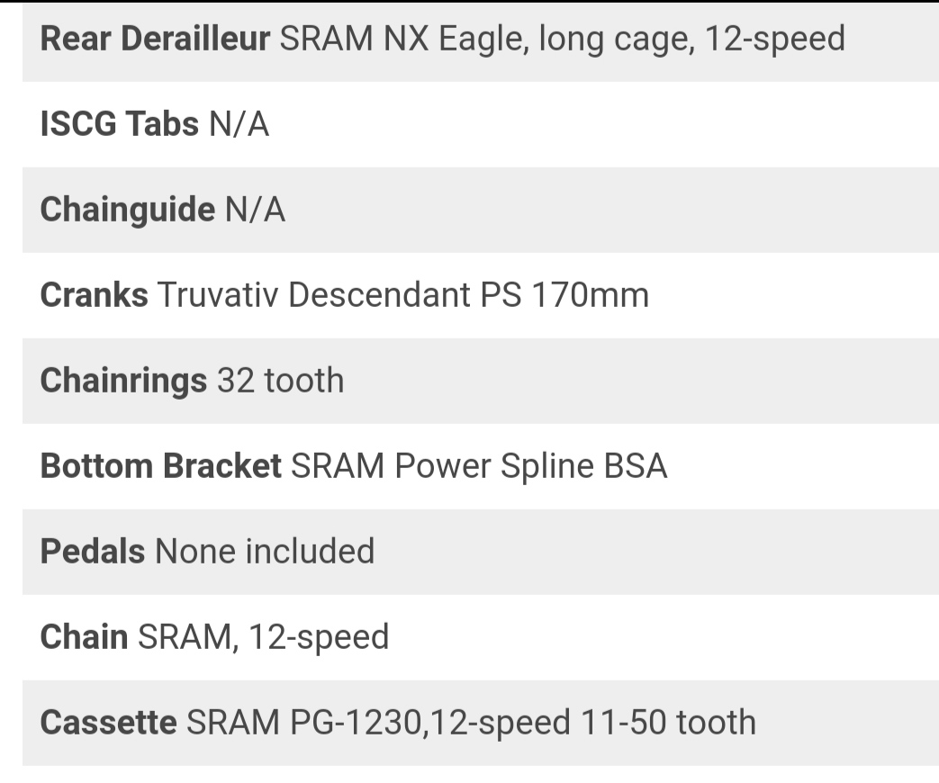

Карам NS Eccentric Lite 1 . Прикачих снимка с информация за скоростите, средното и курбелите . :beer:

Искам да си запазя 1х12 .
Прикачих снимка с информация за скоростите и средното в отделен коментар .

Може само средното да се смени, защото курбелите са среден клас и не са лоши. Ако все пак си решил за ъпгрейд и искаш курбелите да са SRAM, трябва да се насочиш към GX с проходна ос Dub или по-висок клас, средното трябва да е също Dub , BSA стандарт 68/73мм за монтиране към рамката. Трябва да съобразиш офсета на плочата с типа задна ос на рамката, дали е 12х148 (boost) или 12х142/135, ако рамката е boost, то ти трябва плоча с 3мм офсет, за не-бууст рамка - плоча с 6мм офсет. И на последно място дължината на самия курбел, ако сегашните са окей и не търсиш промяна в това отношение, просто си взимаш същата дължина. ( От вътрешната страна им пише дължината).

Почудих се за този кранксет , но реших първо да чуя мнения от по-опитни хора от мен . Задна ос на рамката ми е 10х135 QR .
Какво мислиш за този кранксет ? Благодаря предварително !

Този е курбелът, за който и аз ти споменах. Няма да сбъркаш с него. Това е средното, което ти трябва https://www.bike-discount.de/en/buy/sra ... ket-716616.
