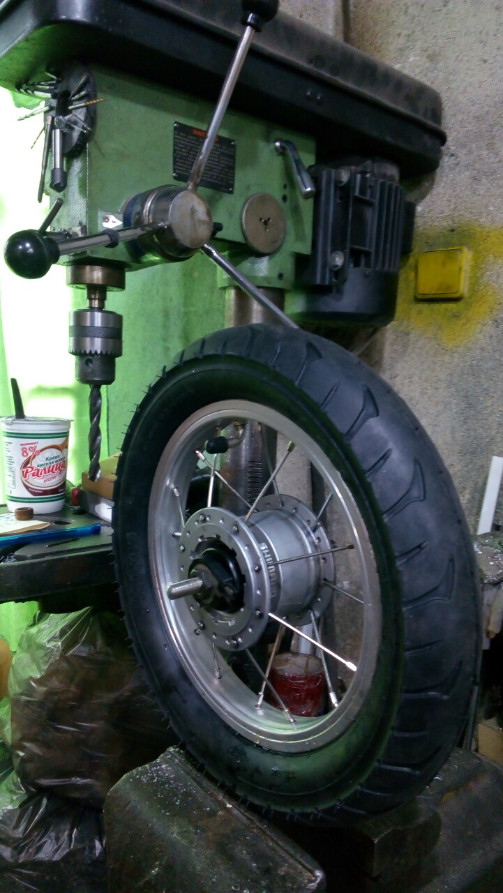

Мнениеот MIKEY MOUSE » Съб Яну 05, 2019 8:26 am
krazz4o написа:
0-02-04-190a3581d253782de3112bcf7bc6b804ece344a2ba6a754db703594666cf4a79_9221b3cd.jpg
damon написа:Много интересно. Като ги видях реших, че това са двигатели и не е добра идея спиците да са радиално плетени, но после видях, че е динамо.
С тези дебели спици изглежда здраво. :)
Да няма как да се оплетат! Много са къси. Товара няма да е много голям който ще носят и няма да има инерционно усилие при потегляне или спиране, тъй , че ще вършат работа! Дори и да бъркам имам готовност след тестове да ги заменя с 20 " аеоро капли. Все пак е ремаркенце за багаж за спане на открито при пътешествия. Гумите са с най - големия балон за размера. мисля си, че няма да имам проблеми.
...ами ,българчето е най-добро в даването на акъл...опитвам се да се въздържам - да се правя на много умен, но ще споделя практичния си опит от подобна дейност -влачене на вело-ремарке:
1. Малките гуми с широк балон и ниско налягане ще оказват по голямо съпротивление /за дълъг път не е без значение /, освен това неравностите по пътя също ще бъдат грижа.
2.Спиците и каплите на ремаркето вероятно ще издържат, но задната капла на велосипеда ....едва ли...
Желая успех в начинанието и очаквам /е/ да видим крайния резултат . :wavey:

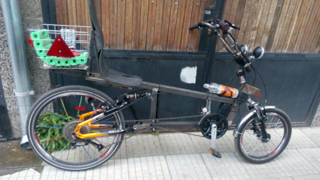

Мнениеот krazz4o » Нед Яну 06, 2019 11:52 am
Мислех да го правя "тилтинг" ама се усложнява и отежнява ненужжно! Колкото до високата скорост по равно 30 км/ч. Очаквам средна скорост 20 км/ч. Все пак не е състезателен за високи скорости а за туризъм и кеф.
Ремаркето е за този проект:
(101.54 KiB) 219 пъти
