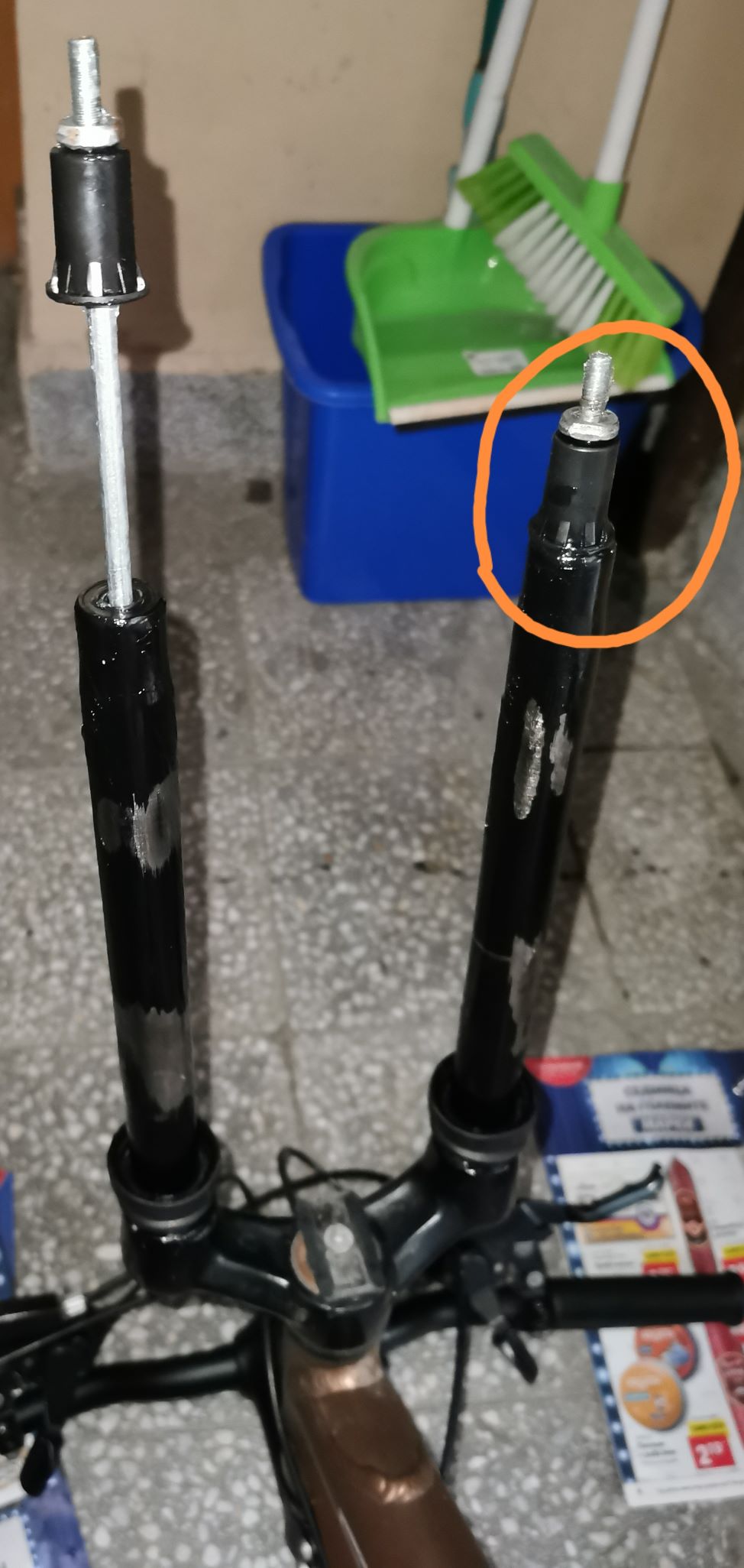

Мнениеот herflick » Сря Юни 16, 2021 8:09 pm
Здравейте, колеги, тъй като и аз се реших след дълго време (да, сега осъзнавам грешката си) да разглобя и смажа за първи път вилката ми, се сблъсках със състояние, което не съм сигурен доколко е адекватно, затова реших да се допитам до по-опитните от мен - проблемът е, че в едната тръба няма пружина и шишът е хлътнал (не се държи на нищо), като не съм сигурен дали това е нормалното състояние на тази вилка. Ще съм благодарен ако споделите мнение дали е ОК това. :beer:
