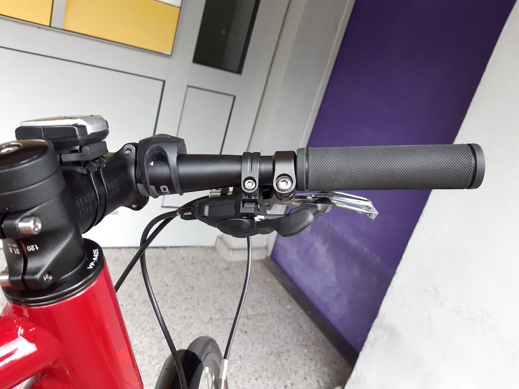

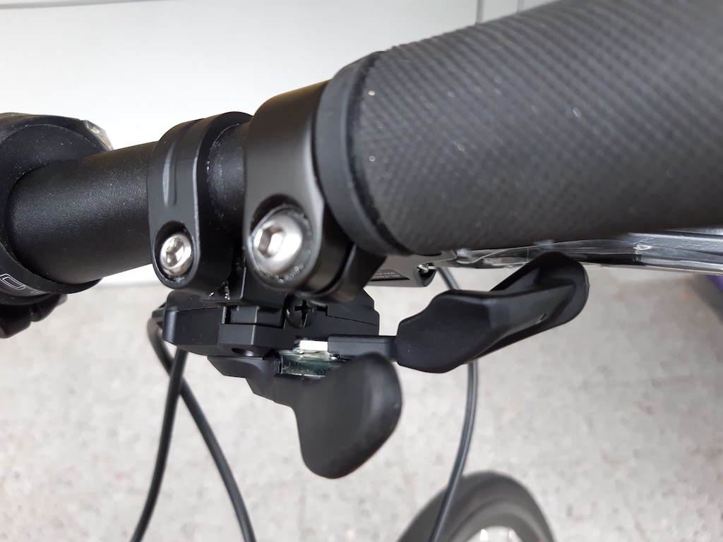

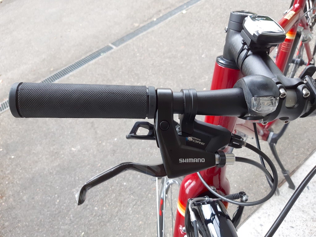

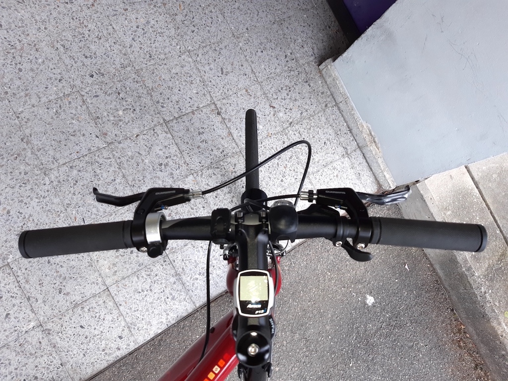

Въртя, суча, но не мога да намеря правилното местоположение на шифтър Shimano M6000.
Лостовете на шифтъра ли са много дълги, що ли, но пречат на показалеца и палеца ми да обхванат нормално ръкохватката на кормилото, което пък е скъсено.
Шифтъра не може да се премести повече към центъра на кормилото, защото тръбата започва да се удебелява.
Дали има някаква цака за настройка, изключваща смяна на кормилото? :)
Ето как изглежда кормилото в момента:
(452.04 KiB) 170 пъти
(266.78 KiB) 140 пъти
(195.12 KiB) 131 пъти
(170.67 KiB) 123 пъти

Колко е широко кормилото? Спрямо други команди ми се вижда твърде близо до ръкохватките, може да е твърде тясно кормилото.

Проблема ти явно не е в положението на командата което си изглежда добре, а в желанието ти да хващаш колкото се може по-навътре кормилото (искаш явно да имаш още по-късо кормило!). В тази ситуация ще ти трябва друго кормило. Иначе безплатен вариант е просто да си издърпаш ръкохватките 5мм навънка и да си преместиш лосчетата на спирачките.

Да, ще се наложи смяна на кормилото. Тъпото е че почти всички са с доста дълга удебелена част в средата,а аз искам по-късо кормило. Ще ми се да не е по-дълго от 50см.

има кормила които не са удебелени в средата ,но ще трябва да смениш и лапата с подходящ захват

Лапата я смених наскоро и не мислех да я сменям пак.
По-скоро ще изпиля лостчетата на шифтъра, ако се наложи. :-)

Ще взема ново кормило и мисля да пробвам нещо подобно на това от линка:
https://all4bikes.be/shop/en/accesories-ergotec-reducing-shim-set-318-254mm-p-1559223.html

Мислех, че ще бъде неестетично, но се получи добре с тези шимове.
Сега има място за всичко по кормилото (50см.) , плюс мигалки, дрънкалки и др.
Ето как изглежда :
https://postimg.cc/gallery/ZpnZMCM
