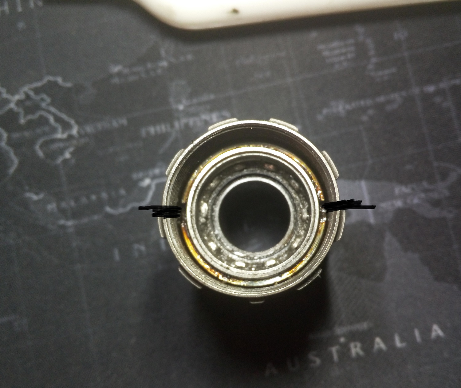

Здравейте колеги, разпадна ми се лагера на задната главина - Novatec d142sb-x12 : http://bikeshop-bg.com/wp-content/uploa ... sb-x12.jpg
Свалих freehub-а, но не мога да разбера как да го разглобя, за да извадя остатъците от лагера. Остана само външната черупка и се надявам като разглобя freehub-а някакси да я избия или срежа. Ако няко може да помогне ще съм много благодарен!

Мнениеот maneco » Съб Юли 03, 2021 3:48 pm
фаил
(410.57 KiB) 119 пъти
На прикачената снимка съм ти посочил местата където трябва да влезе тула, аз ползвах подходящ камък от гедоре като го изпилих оставяйки 2 зъба. Ако си от София мога да ти го дам да си свъшиш работа, в мазето е и не ми се слиза сега да го снимам, но ако искаш по късно вечерта мога да ти прикача снимка.

Мнениеот kratos » Съб Юли 03, 2021 4:04 pm
Благодаря, схванах за какъв инструмент иде реч. София ми е далечко, така че ще ми се наложи да си направя нещо. Само ако може ми кажеш размера на къмъка? На мен ми излиза 26мм Ф на отвора, иначе 29мм Ф на самия камък. :beer:
И предполагам с въпросният инструмент се развива/завива хъб-а. Като гледам резбата е нормална, а не обратна.

Мнениеот maneco » Нед Юли 04, 2021 11:52 am
Резбата не помня каква беше, усилието не е много голямо, аз съм използвал 21mm камък от гедоре.
По късно ще ти прикача снимка.

Мнениеот Иван Нончев » Вто Юли 06, 2021 8:08 pm
Аз тия ги развивам с отварящи клещи за зегер шайби. Ама ако можеш да си пригодиш по-стабилен накрайник, сигурно ще е по-удобно.
Също така на повечето фрийхъбове тази точно шайба е с обратна резба. Развива се надясно.

Мнениеот kratos » Сря Юли 07, 2021 7:25 am
Благодаря за съветите. Сега много ми залипсва свободното време и няма как да почна ключа... Ще видя за зегер клещи, първоначално за тях си помислих.
Като има "развиване" по темата ще пиша. :beer:
