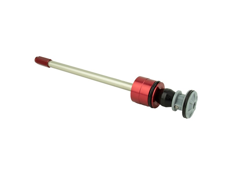

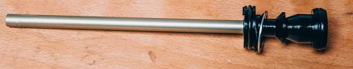

Понеже си купих копче за балтон - комплекта о-рингове за ъпгрейднатата въздушна пружина, сега се чудя дали да не си я купя и нея. Дилемата се върти около вилка Pike Charger RC от 2014, която в момента е с тази пружина:
Със сигурност мога да сложа ето тази с номер 0710845816864, която е ъпгрейда към Debon Air:

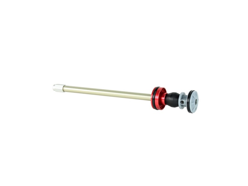

Въпросът ми е дали мога да сложа ето тази с номер 710845847813, която е новият Debon Air (от 2020?):
Трудно се намира комплект за оригиналната пружина и е доста скъп (търсене-предлагане ...), а и по това което чета би трябвало да има осезаема разлика. Та някой пробвал ли е?

Не можеш да сложиш, а и не ти трябва. Пружината от средната снимка, тоест debonair B1, ще ти е напълно достатъчна. Разликата, която ще усетиш от сегашната пружина ще е огромна.

jayblack написа:Не можеш да сложиш, а и не ти трябва. Пружината от средната снимка, тоест debonair B1, ще ти е напълно достатъчна. Разликата, която ще усетиш от сегашната пружина ще е огромна.
Благодаря! Действам тогава по въпроса! Загледах и Charger 2.1, но си мисля че с оглед на възръстта на вилката/колелото е по-рентабилно да заделя парите за бъдещи покупки.

Мнениеот mart1nn » Пон Юли 12, 2021 9:30 am
Смених и първите ми впечатления са, че наистина е доста по-меко в началото на хода. Вдигнал съм с 10-тина PSI, но може би ще трябва още малко + поне един token. Нагласено по sag, но на няколко пъти ударих дъното без да е било "грубо" каране.
