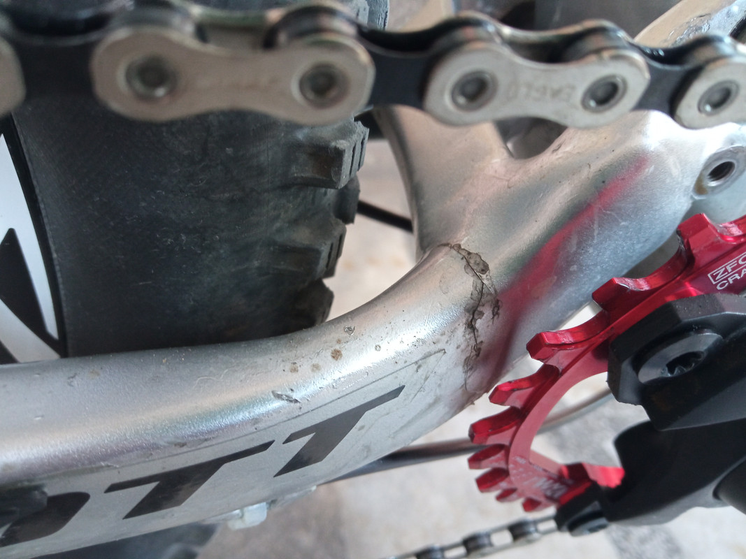

Здравейте.
Днес случайно забелязах тази пукнатина на рамката и ми се :bawling:
Поправима ли е поне да ме издържи още година докато си купя друга рамка?

Миналата година имах същата пукнатина на рамката, заварих я и изкара 2-3 месеца, после се спука до мястото на първата заварка. Заварчика е Джамбо от Пловдив, до колкото знам е доста добър така, че в крайна сметка смених велосипеда. След заварката всичко е Божа работа. :dontknow: Нищо не пречи да опиташ, но си имай едно наум. За да не те отчайвам съвсем ще добавя, че тежа 110кг и като карам по планините имам още 4-5кг багаж с мене.

нормално ,стара уморена рамка всичко си има живот .. поправимо е със смяна на чейнстея ,изпадат такива по ибей и други места

Поправимо е, стига да има кой да ти го поправи! За моят явно :dontknow: , дано за теб се намери човека :bowdown: !Знаеш ли точно от кой матрЯл е рамката?

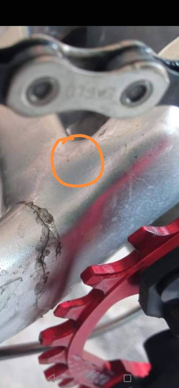

то има пукнатина и в дясно от това оранжевото кръгче :) сигурна ли си ,че рамката не си е била спукана ,добре ли я огледахте при покупка ? че то ти май няма и месец я караш .. инак можеш да я ремонтираш :

Това се забелязва едва днес когато взех байка от сервиза. Реално пукнатина си е била там, но е била скрита от голямата плоча на курбела. Сега е с една плоча 30т и лъсна истината, че съм била прецакана. :(!: От това ми е най-гадно. 4-5 месеца съм си карала така без да знам, че има опасност да се претрепа. :(!:

6061 е сплавта,май е ... по-лошия вариант за заваряне!

Имам познати които си карат със заваряван чейнстей доста време без повече проблеми. И аз съм чел че не става, че тази сплав не е подходяща, че ще се сцепи пак след заварка и т.н. Но пък виждам че явно за някои е ок.
С планка обаче, не просто да се капне на цепнатината. Няма да е лицеприятно, ама какво да се прави...

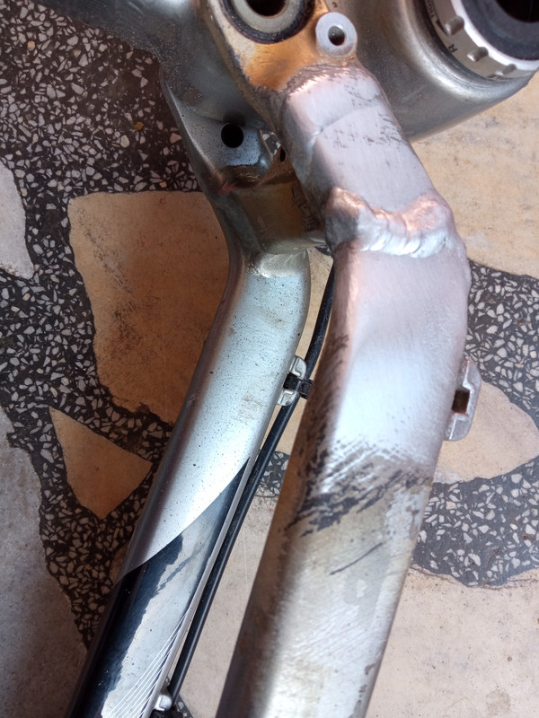

Мнениеот _SoRa_ » Съб Апр 09, 2022 9:53 am
Ето и крайният резултат:

Разбирам с какъв кеф си я сглоби и сигурно си ужасно ядосана заради тая измама, защото това си е абсолютна измама според мен след като така са ти я продали.
Но въпреки всичко според мен трябва да го преглътнеш и да теглиш една майна и да не рискуваш с тая рамка повече, поне АЗ, като родител и човек от който зависят хора за прехраната си, никога не бих се качил
на нея. Не и защото нямам друга рамка, или бюджета ми не стига за нова :)
Искрено ти съчувствам и желая късмет за бързо намиране на подходяща рамка.
