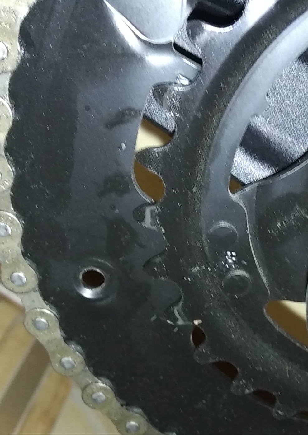

Мнениеот borxes » Нед Авг 30, 2020 1:54 pm
Както се казва задал съм ясни въпроси с линк към Шимано.
Напоследък в псевдояпонската фирма работят идиоти, които не могат да опишат елементарни части.
Има нитове, няма болтове.
Не питам това:
Питам може ли на тоя курбел да се мине на 1х.
Снимка на безполезните нитове.
(409.53 KiB) 244 пъти

borxes написа:Както се казва задал съм ясни въпроси с линк към Шимано.
Не питам това:
В линка който си дал в първия пост ясно е описано - riveted - демек занитен. Та идиотите са написали, ама няма кой да прочете...

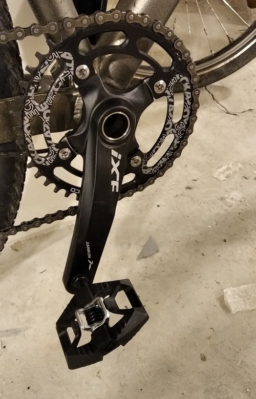

Въпрос по същата тема, да не отварям нова. Мога ли да използвам метода от картинката за определяне дължината на веригата на система 1х?
Просто отпред да не е на най големия а на единственият наличен?
Благодаря.

Мнениеот nonkapo » Пет Май 13, 2022 7:21 am
На горният ми пост отговорът е да.
Искам да споделя още нещо с което се сблъсках и е добре да знаете. Имам два комплекта курбели. Единият е Shimano Deore FC-M442/443 octalink а другият Shimano Deore XT Hollowtech II. Предполагам че са модели от около 2008-2009та. На обикновеното Deore плочата Deckas влиза нормално на мястото по средата. На ХТто обаче плочата идва с около милиметър по широка(по точно отливката на ХТ курбела е с около милиметър по голяма по средата от стандартното Деоре). Отворите за болтовете при това съвпадат.
Решението, правилно или не беше да пилна лекичко с ъглошлайфа плочата за да може да легне на определеното за това място. Да отбележа че поради съмнения в китайците освен Deckas пробвах още две плочи и с тях проблемът беше същият.
Не се гаси туй що не гасне

Мнениеот zeedor4o » Пет Май 13, 2022 9:15 am
И аз ползвам плочи Deckas на курбел SRAM X5.
Влизат перфектно на мястото на третия венец. Аз също ги изпилявам, за да влязат на мястото на средния, както ти предлагаш. :)
От години карам така и съм нямал проблеми.
